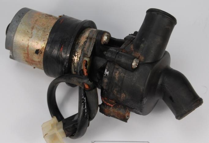

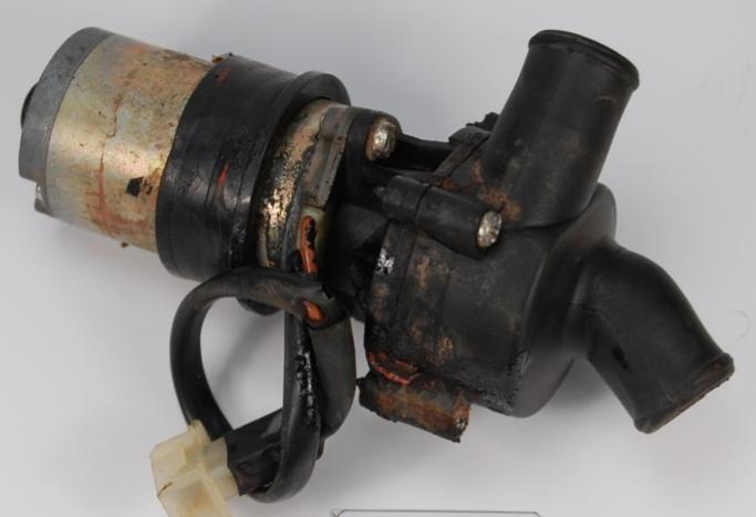

gerad noch ne elektrische wapu geschossen. kommt von ner ktm.
passend rohr ist bestellt. bald wird es ernst mit dem wllk

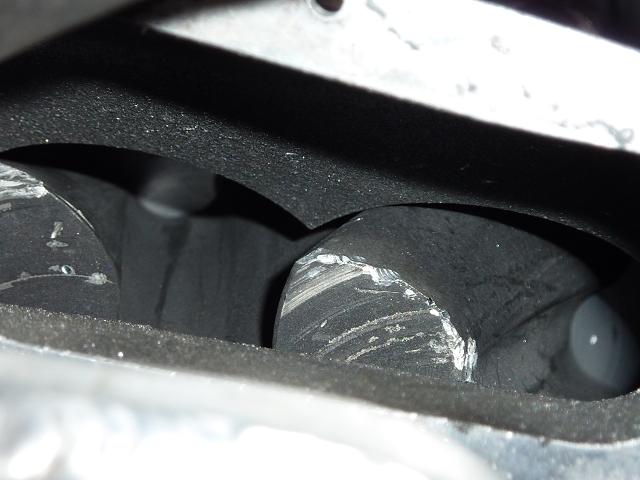

hier mal ein laminova-wärmetauscher auf der ansaugbrücke
der blaue strich markiert die trennlinie --> frei nach dem motto aus zwei mach drei
dann 1m 45x3mm alurohr gekauft ... zwei zehntel aufweiten
lamis rein und feddich .. naja

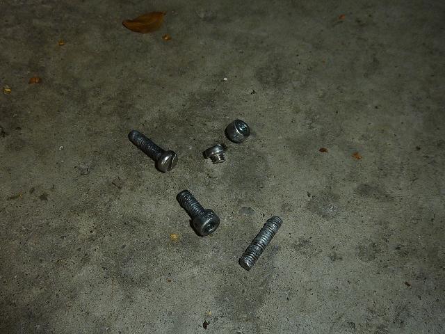

schraubenbefestigung von innen hat sich nicht bewährt
der schaden hält sich aber in grenzen ... hoffentlich

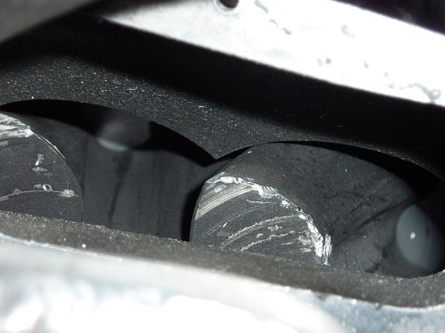

mal ein wenig ernüchterung
komp-druck-prüfung ergab, 8,5;9;9;9,5
sollte neu 13,5 haben, verschleiss bei 9,5 und da wundert man sich nicht, dass keine leistung anliegt

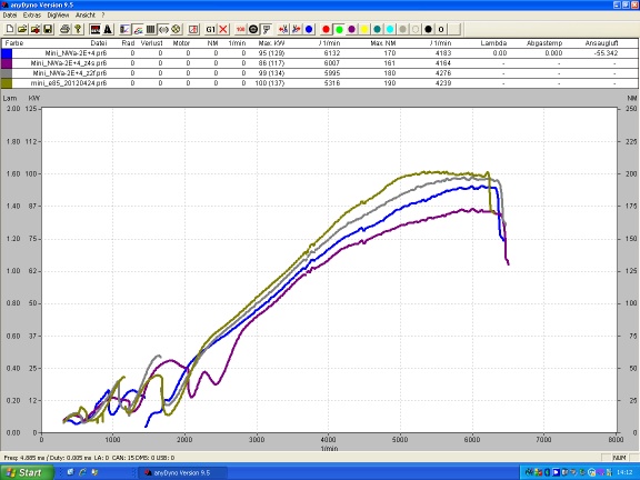

mal ein kleiner überblick
nw auslass -2° einlass +4°
blau: zündung einmal nicht korr.
lila: zündung in die falsche richtung korr
grau: zündung nicht kompl. kompensiert (verteiler am anschlag)
oliv: ursprüngliche leistung, zwar nominell höher, aber von der drehzahl begrenzt
ergo, da geht noch was
mehr demnächst
