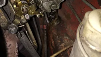

    Das einfachste ist es doch, den Motor zu starten, die Haube aufmachen und schauen, wo das Benzin herkommt. Vorher vielleicht sogar den Luftfilter demontieren, damit man besser sieht. Und sehr wahrscheinlich läuft das Benzin über den Überlauf der Schwimmerkammer ab. Dann wäre das Schwimmernadelventil zu tauschen.
    Ja ....dachte ich mir schon , mir der Wagen steht in der Stadt und mein schrauber bzw die halle ist 30km entfernt .dort muss i erst mal hinkommen . Und heute Morgen total gut angesprungen ...ohne Probleme . Kann es sein bei dem Wetter (heiß Fahrt ) das der vergaser da spinnt bzw die Nadel echt hängenbleibt ? Montag kommt er zum Doktor

    Wollte den kleinen dann heute zum Eis ausführen und habe heute versucht ihn zu starten aber "der" wollte nicht anspringen. Dann mal ohne Choke probiert und nach längerem orgeln kam er dann ( mit Choke und bissel gas geben) . Zündfunken hat er !
    Aber....unter dem Wagen war der Boden recht feucht vom Sprit, auch als ich ihn kurz raus fuhr standen 2 kleine "Pfützen" direkt nebeneinander auf´m Boden, eine recht hell die andre schwarz, aber beide nach Sprit gerochen bzw, zwischen den Fingern verrieben.
    bild zeigt den hinteren teil des Vergasers der da auch bissel feucht ist...aber getropft hat nichts !!!
    Wer hat da nen tip...was sind hier die üblichen Verdächtigen ?
