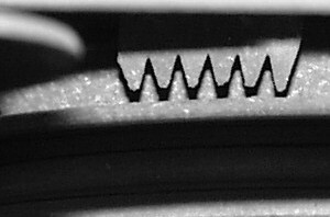

Nachdem ich die Zündung eingestellt habe, müsste ich jetzt die Leerlaufdrehzahl ein wenig runter bekommen. Aber wo zum Teufel stellt man an diesen Vergaser den Leerlauf ein ???
Gruß Bernd
So, habe jetzt die Zündung auf ca. 10 ° eingestellt. also so ca. zwischen den 3 und 4 Zacken. Der Motor nimmt jetzt besser Gas an.
Danke Jungs

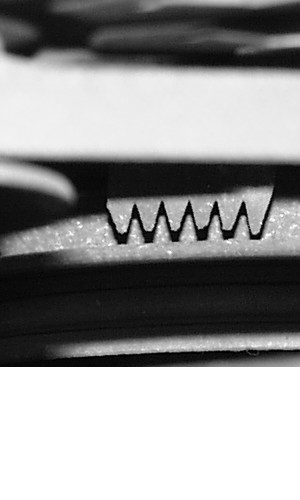

Klar die Riemenscheibe.
ihr sagtet der lange Zacken ist 0 ! aber für mich sehen sie alle gleich lang aus. Also, wenn ich entgegen die Fahrtrichtung schaue
also vom Kühlergrill Richtung Spritzwand. Welche ist 0° der erste oder der letzte ?
Danke Jungs
Gruß Bernd
Danke Andreas.
Ich habe noch mal unter die Haube geschaut und gesehen das es 6 Zacken sind !!! habe auch ein Bild davon gemacht.
Welcher Zacken ist jetzt wieviel Grad vor oder nach OT.
Danke Bernd Schneider
