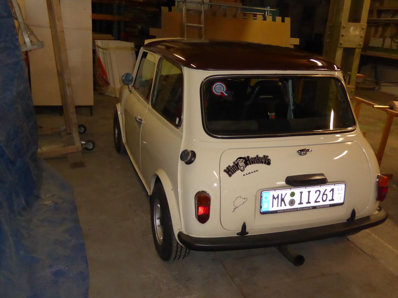

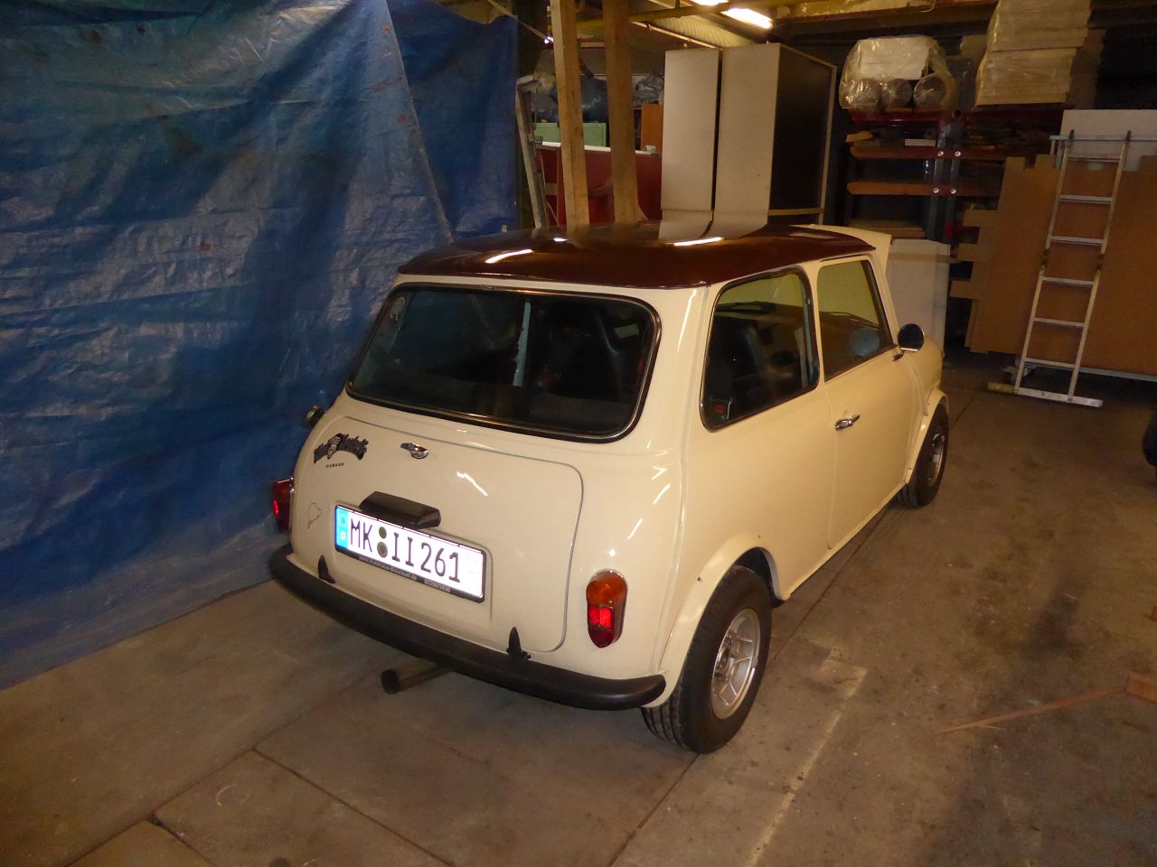

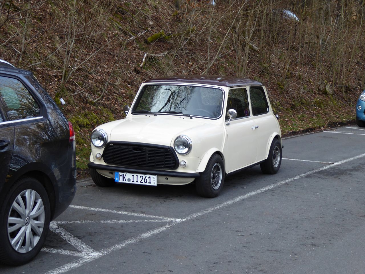

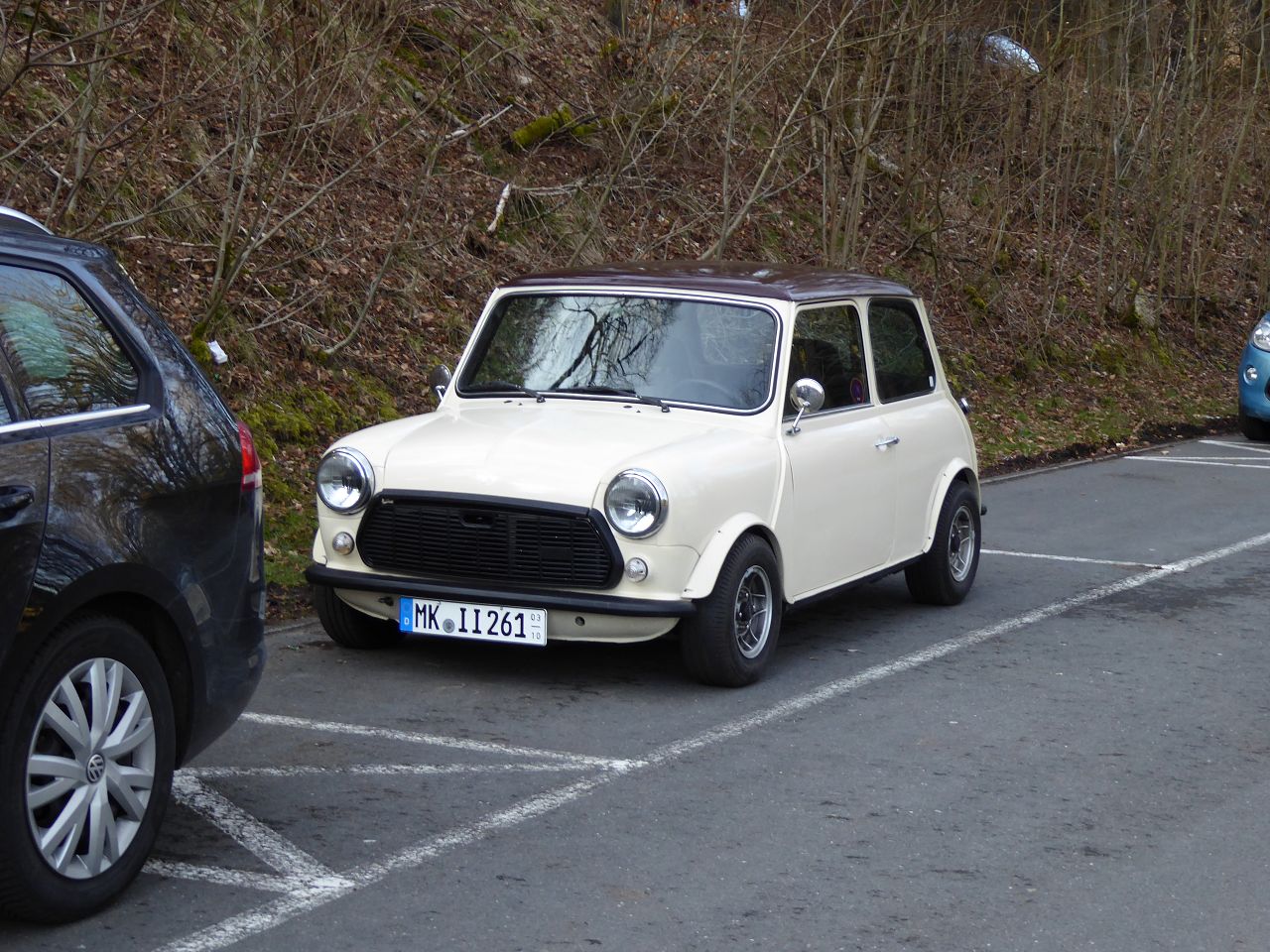

    Mal zum Fahrzeug:
    Mini ist von 1982 und auf 10 Scheibenbremse vorne Umgebaut.
    Steht auf 10Zoll ATS
    Fahrwerk:
    Koni Rot
    -1,5° vorne
    einstellbare Zugstreben
    Hilos vorne hinten
    Motor
    1000er A+
    mit 1300er Metro Kopf
    40er Weber
    Fächerkrümmer und Bastuck ESD

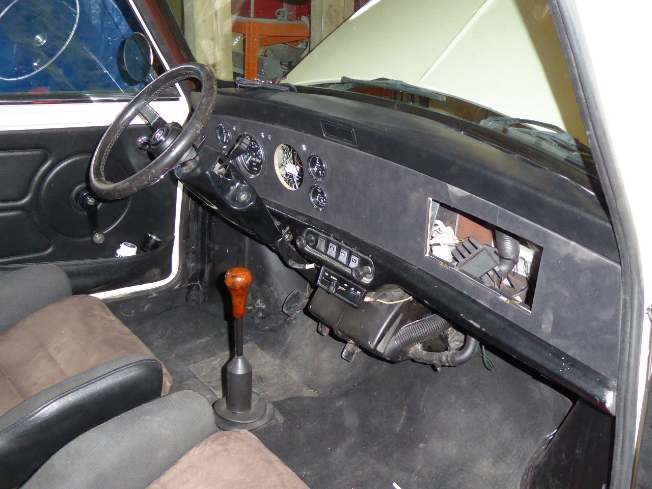

    Innenraum
    Sitze aus einem CRX (glaube ich)
    Armaturenbrett Eigenbau mit Smith Instrumente wobei nur der Tacho Funktioniert
    kleines Lederlenkrad
    So das war es für den leinen Überblick vom Fahrzeug, detailierte Bilder werden folgen.
