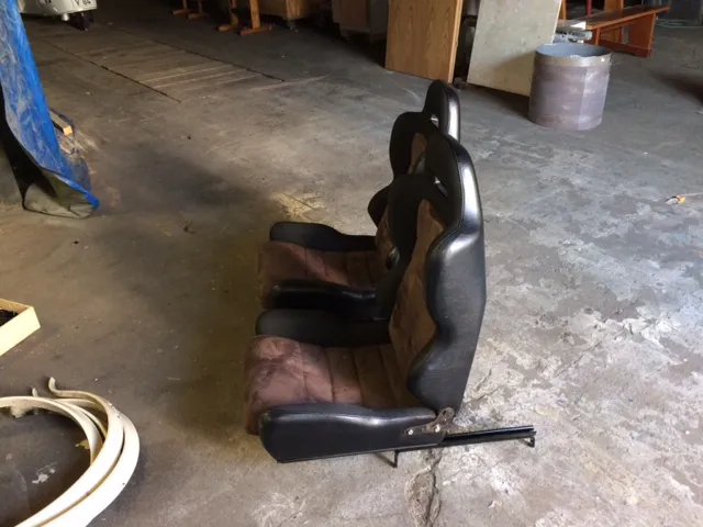

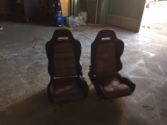

habe nun angefangen meinen Mini zuzerlegen um den Umbau durchführen zu können.
Um Platz in der Werkstatt zu haben würde ich mich gerne von den Sitzen Trennen, sowie den Gurten.Sitze müssten aus einem CRX sein und sind in einem brauchbaren Zustand, die Mittelfläche wurde vom Vorbesitze in Braunen microfaserstof bezogen.
Sind sehr bequeme Sportsitze

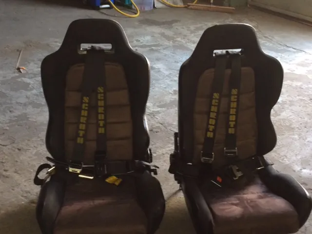

Preis = 140€Schroth Gurte Rally mit ABE ebenfalls in brauchbaren Zustand, bedarf mal einer intensiven Reinigung.

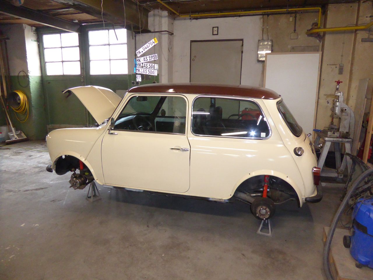

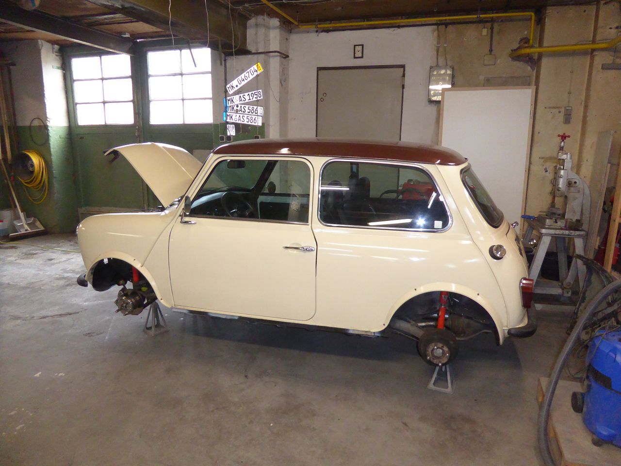

Ein schönes sonniges Wochenende geht vorbei, nur leider konnte ich keinen Meter mit dem Mini fahren.
Ist leider wirklich erschreckend was man ''heut zu tage'' durch den Tüv bekommt.
Mini steht nun auf den Böcken und bekommt nötige Reperaturen für die Saison:-Achse vorne wurde ja schon angesprochen, heute die abgerissenen Bolzen rausgedreht, damit die Stoßdämpfer aufnahme zu 100% gehalten wird und nicht zu 50%.
-Achse wird die Woche bzw. Wochenende überholt.
-Eine schöne undichtigkeit ist auch vorhande tippe mal auf ausgang Schaltgestänge
- diverse durchrostungen am Schweller und Hinteren Hilfsrahmen.
Am schweller habe ich es nun mal notdürftig ''geflickt'' damit man durch die Saison kommt und im Winter wird das Bodenblech erneuert.
So liebe Freunde.
Ein schönes sonniges Mini Wochenende ist zu Ende mit viel kurvigen Spass und verblüfften Motorradfahrern.Leider musste ich gerade den kleinen schon wegstellen da die Geräusche von der Vorderachse immer schlimmer werden.
Kugelköpfe rechts und links ausgeschlagen
Radlager links ausgeschlagen
Bremsscheibe recht hat einen SchlagAlso werden schonmal am nächsten Wochenende ein paar Neuteile verbaut.
