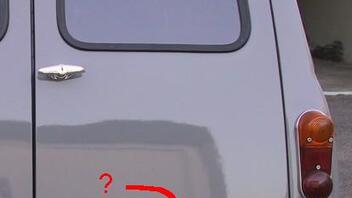

    Hallo zusammen,
    ich habe mir einen Traveller Baujahr 76 zugelegt, wie hier bereits mehrfach erwähnt. Bin halt stolz drauf, nun ja.
    Nu hab´ ich mal ´ne Frage. Hinten sind zwei Löcher in der rechten Tür für´s Typenschild (siehe auch Anhang). Welches Typenschild kommt da drauf und hat jemand eine Bezugsquelle für selbiges? Es handelt sich um einen Traveller, nicht um den Clubman Estate.
    Danke im voraus für jede Antwort.
    RHM
