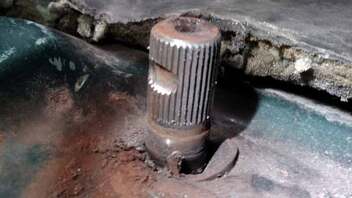

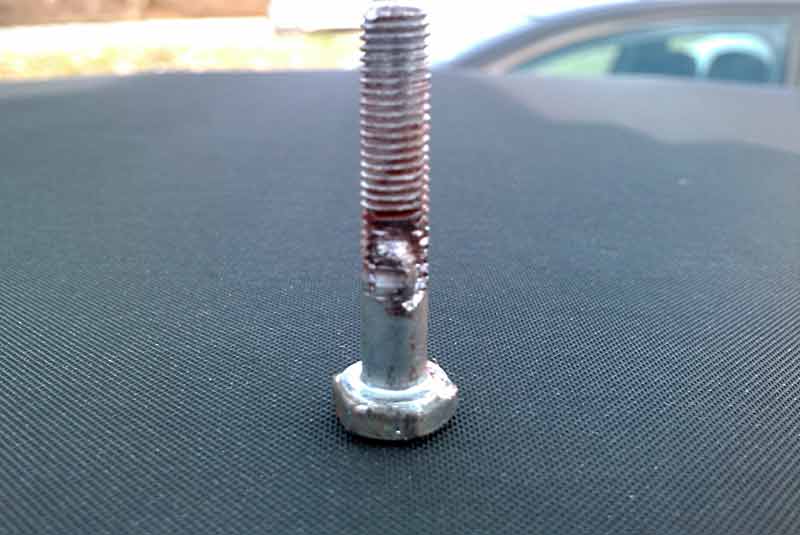

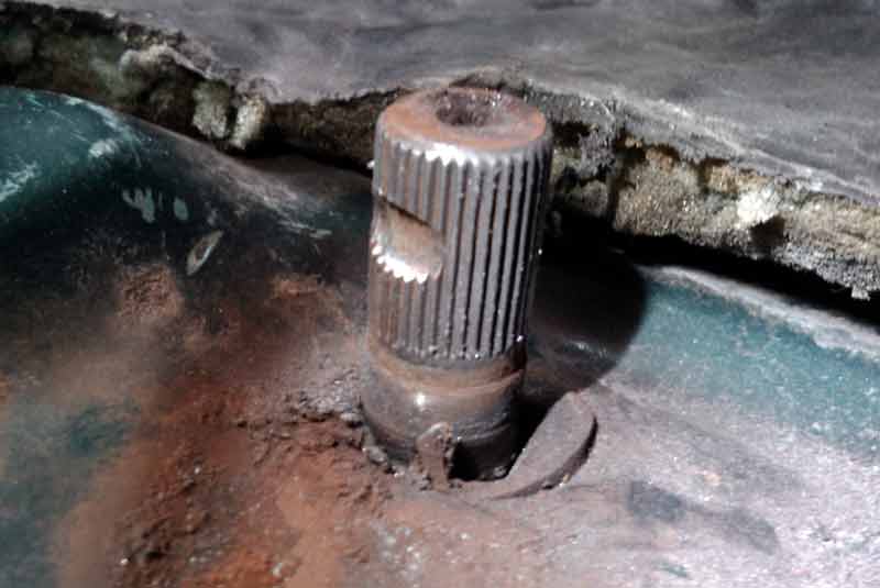

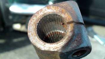

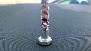

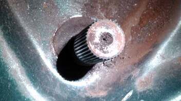

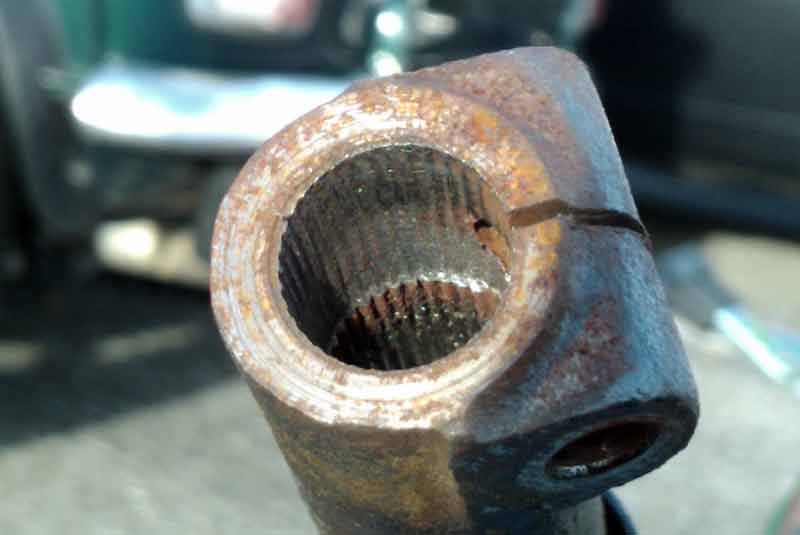

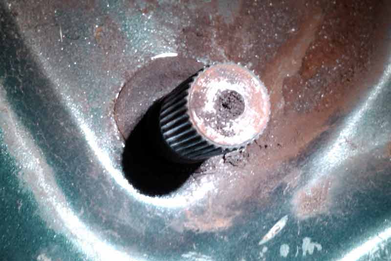

So, hier nochmal ein paar Fotos, die belegen, dass tatsächlich die Verzahnung der Lenksäule ausgenudelt ist und der Bolzen nicht schlecht gelitten hat. Die Verzahnung des Zapfens am Lenkgetriebe scheint i.O. zu sein, der ist wohl gehärtet.
Säule und Bolzen sind bestellt...
Ich frage mich noch, wie bekommt man am einfachsten die Sicherheitsschrauben des Zündschloss ab? Wer hat da Erfahrung? Anbohren, Linksgewinde drehen? Schlitz dremeln (nicht so einfach, da die versenkt sind)?

In der Regel ist nur die Verzahnung der Lenksäule hinüber. Neuer Querbolzen ist natürlich auch fällig.
Danke Michael, das macht mir in zweierlei Hinsicht (Preis, Arbeitsaufwand) Hoffnung.

Danke für eure Antworten... werde dann mal die Sache unter die Lupe nehmen. Hat jemand zufällig eine Detailaufnahme des Zapfens bei einem intakten Lenkgetriebe?
