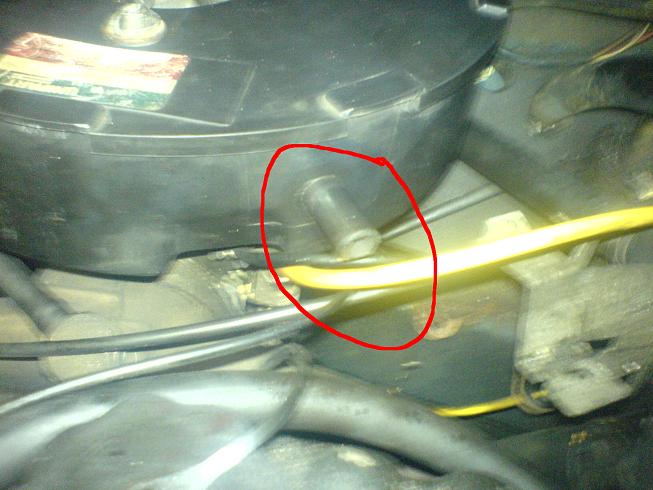

    1252er: auf dem Luftfiltergehäuse war doch der Schlauch von der Motorenentlüftung, deswegen so Schwarz. Meine Motorhaube sind von unten gut aus :)

    edit: gehört denn nun ein Schlauch vorne an die Luftfiltergehäuseöffnung?

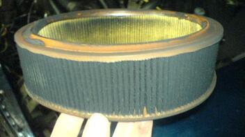

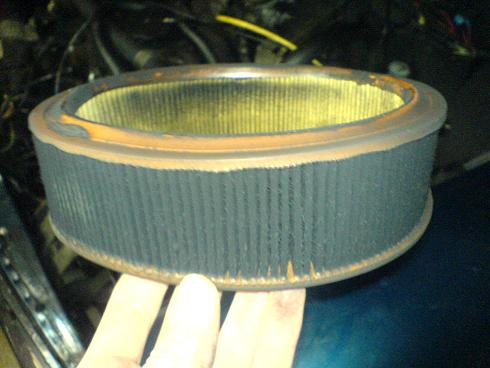

    Dabei habe ich auch einmal den Luftfilter auseinandergenommen (ich dachte mir so: naja der falsche Schlauch, mal sehen) und er war KOHLRABENSCHWARZ!
    Ersteinmal gereinigt (Gehäuse) und einen alten Einsatz reingebaut (neuer wird bestellt). Am Vergaser habe ich die 38 so eingebaut, dass sie besser schließt ( "kugel" war drüber statt darunter)
    Kann es evtl. am Luftfilter gelegen haben oder soll ich doch noch den Vergaser auseinandernehmen? (wenig Zeit :( )

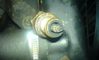

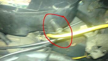

    So, ich habe mir das ganze gestern mal kurz angeschaut (kann mir leider frühestens erst morgen dafür Zeit nehmen, wegen der Schule...) und habe dabei festgestellt, dass der Schlauch von Vergaser zur Motorenentlüftung ("Dose" :D ) vorhanden ist, er ist jedoch statt am Vergaser am LUFTFILTER gewesen (ich habe mal ein Foto von der Stelle gemacht)
    Ist der Luftfilter nun hinüber? Ich konnte mir ihn leider noch nicht auf Schäden anschauen.
    Welcher Schlauch gehört denn stattdessen an den Luftfilter?
