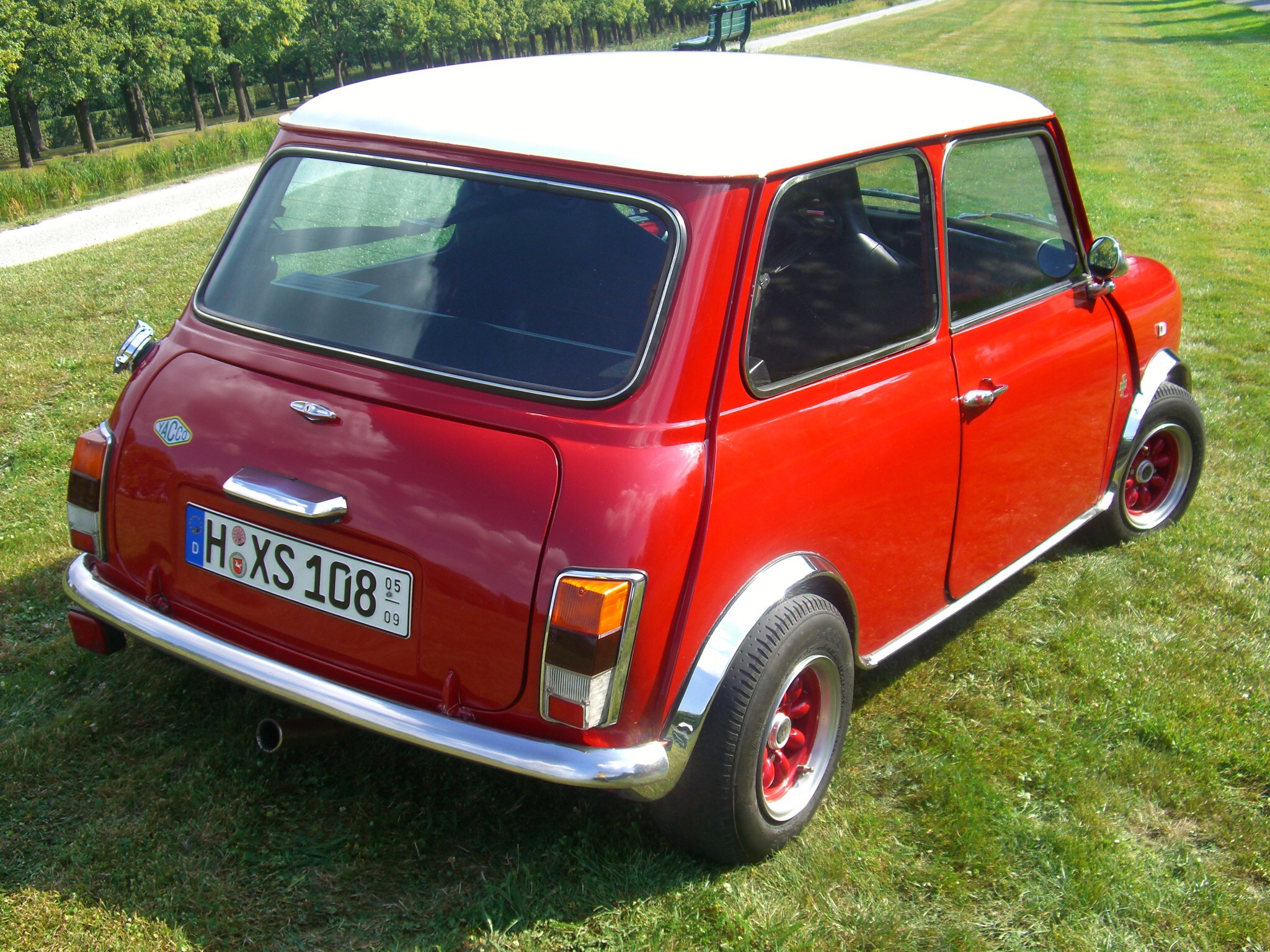

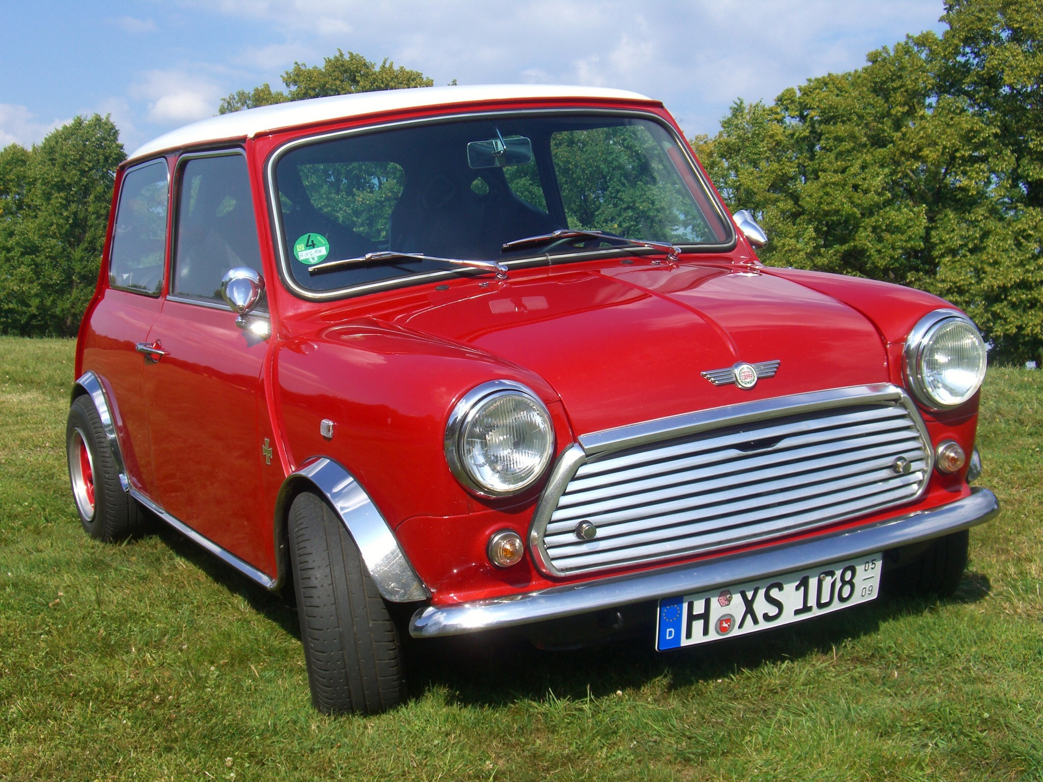

    Rover Mini Cooper 1300
    Baujahr 1991
    Motor & Getriebe neu
    3. Hand
    TÜV / AU neu
    140.000 km
    Extrem viele neue Tunigteile
    Motor / Getriebe (bei Km-Stand 129.444 erneuert durch Firma Minispeed):
    1300 AT Block mit KS-Kolben und Kurbelwelle im Tausch
    AT-Getriebe
    3.44er Endübersetzung neu
    Competition-Öl-Ansaugrohr neu
    Nockenwelle Kent 731-268-Grad neu
    Kipphebelwelle gebraucht
    Zwischenradgehäuse A+ neu
    Kupplungsscheibe mit Schwingungsdämpfer C951AF neu
    Ausrücklager 80- neu
    gebrauchter Verteiler A+
    Benzinpumpe neu
    HS4-Vergaser bearbeitet
    Ram-Pipe
    Offener K&N Luftfilter verchromt neu (EINGETRAGEN)
    Bearbeitete Leyland Ansaugbrücke
    Carbonstößelstangen (sollten verbaut sein, der Beleg ist jedoch nicht vorhanden - daher ohne Gewähr)
    Offener K&N für Kurbelgehäuseentlüftung
    LCB-Fächerkrümmer neu (EINGETRAGEN)
    Janspeed Auspuffanlage 46mm Edelstahl-Endrohr neu (EINGETRAGEN)
    Unterfahrschutz Stahl
    Kein Katalysator
    Umgebaut auf Zahnriemen statt Steuerkette
    10-Reihen Ölkühler mit Sandwichthermostat neu
    Zündspule Gold (letzten Monat neu)
    Unterbrecherkontakte, Kondensator, Verteilerfinger und Verteilerkappe (letzten Monat neu)
    Quickshift (Verkürzung der Schaltwege) neu
    Mini-Fin Alu-Ventildeckel
    Auswaschbarer und verchromter Benzinfilter neu
    Fahrwerk :
    HiLo vorn und hinten / Adjustaride (stufenlos einstellbare Höhe vorn und hinten) neu (EINGETRAGEN)
    Stabilisatorbüchsen mittelhart Polyethylen im Motorknochen neu
    Alu-Donuts oben und vorn neu (somit kompletter Vorderachsrahmen festgelegt)
    Spax Stoßdämpfer 24-fach verstellbar neu (Ohne Rechnung)
    Einstellbarer Sturz neu
    Bumstops vorn neu
    6,5 x 10 Zoll Mini-Light (EINGETRAGEN)
    Verchromte Radmuttern
    Einstellbare Zugstreben neu
    Bremsen :
    10 Zoll Bremsanlage
    Vorn auch innenbelüftete Bremsen eingetragen (aber nicht verbaut)
    Stahlflexbremsleitungen vorn und hinten neu (EINGETRAGEN)
    Hinten neue Radbremszylinder, Umlenker und Bremsbeläge (im Mai neu gemacht)
    Chrom / Edelstahl und Aluteile :
    Chromkeder Frontscheibe & Heckscheibe
    Benzinfilter verchromt
    Wischwasserdüsen, doppelt englisch
    Wischerblatt
    Wischerarm
    Wischerarmuntersetzer
    Gaspedelaufsatz
    Fensterkurbel
    Türöffner
    Türgriff innen
    Türgriff aussen
    Innenspiegel
    Türverschlussumrandung
    Tankverschluss (Schnappverschluss mit innenliegendem abschließbaren Deckel)
    Schaltknauf (Leder schwarz & Alu)
    Handbremshebel
    Turbospiegel Talbot Design
    Fensterumrandung vorn (links & rechts)
    Fensterumrandung hinten (links und rechts)
    Nummernschildbeleuchtung
    Radverbreitungen ringsum
    Karosserie-Seitenleisten
    Stoßstangen
    Ölpeilstab
    Innenraum :
    Monaco Sportsitze (eintragungsfrei - voll klapp- und einstellbar)
    Automatische 4-Punkt Gurte (Ohne Rechnung)
    Sportlenkrad Mountney GT (Leder) nagelneu
    Alle Oberflächen dieses Jahr neu mit Alcantara (künstliches Wildleder) bezogen
    Neues Armaturenbrett
    Schriftzug "MiniCooper" auf Armaturenbrett
    neuer Teppich
    Heizung komplett zerlegt und instandgesetzt
    Alle klappernden Teile beseitigt
    Diverses :
    Weisse Blinkergläser vorn (Glas) mit Chromumrandung
    Weisse Blinkergläser seitlich
    Diverse Neuteile: wie Scheinwerfer, Elektrikteile, Radlager, Simmeringe, Schalter, Dichtungen, etc
    2-Ton-Kompressor-Fanfare
    Elektrischer Zusatzlüfter
    Kofferraumausbau
    Grill Schnellverschluss
    Der Wagen hat keinerlei versteckte Roststellen. Unter dem Lack gibt es ein paar Stellen an denen er geringfügig anfängt zu blühen, diese seht ihr sehr genau auf dem Video.
    Die TÜV-Prüfung im Mai diesen Jahres hat der Wagen ohne Mängel bestanden. Die Prüfung wurde nicht in einer Werkstatt, sondern direkt beim TÜV-Nord gemacht, der TÜV-Bericht liegt vor.
