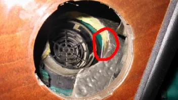

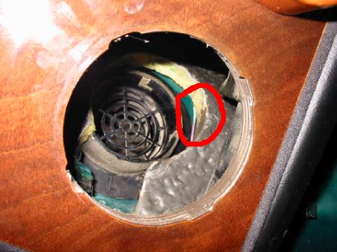

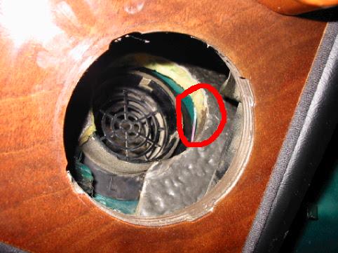

Hallöchen.
Hatte das selbe problem. Aber bei mir ist die Dichtung der Windschutzscheibe undicht gewesen und hat das Zuleitungskabel für die Türkontakte korrodieren lassen (hinter dem amaturenbrett) , sodaß diese irgendwann durch waren...
Hab es auch nur nach langem suchen gefunden.
viel Spass bei der sucheGruß Patrick
