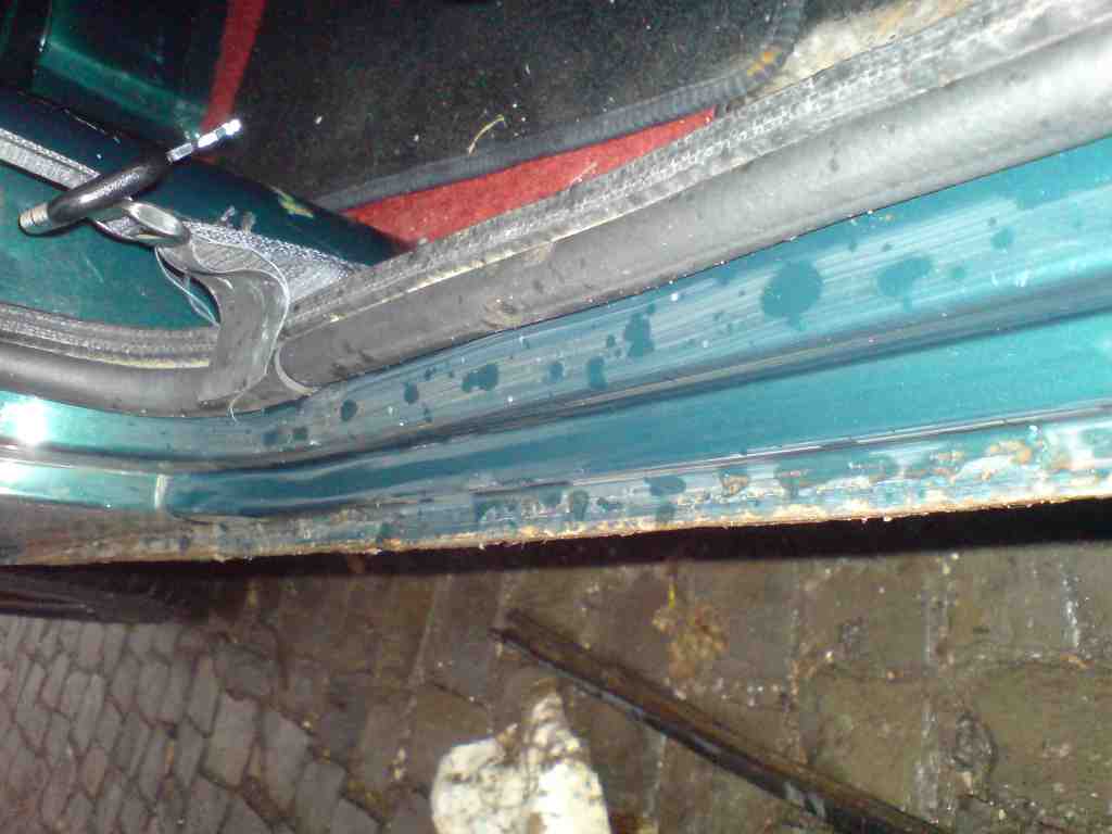

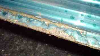

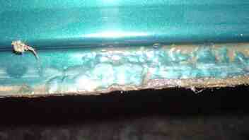

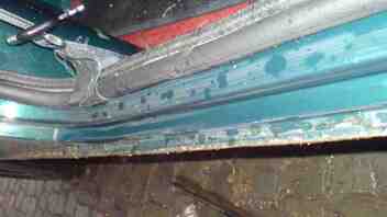

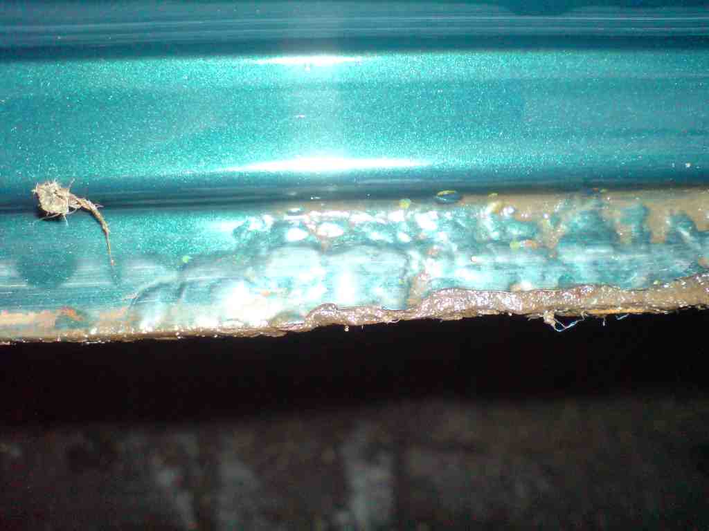

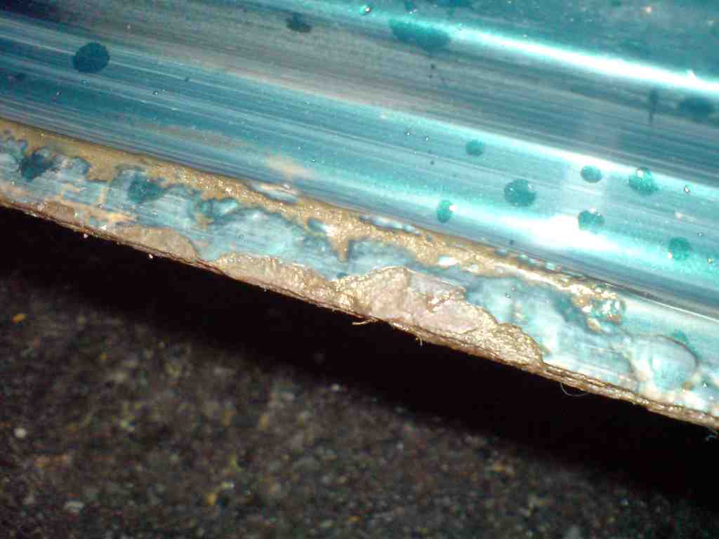

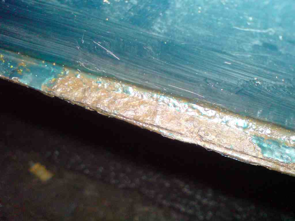

ich habe die Restauration linksseitig am Donnerstag / Freitag in einer HauRuck-Aktion durchgeführt:
Veranschlagt hatte ich -- naiv durch Unerfahrenheit -- 10h, es wurden unentspannte 30h die Nacht durch (ich habe kein eigenes Schweißgerät und musste mit dem Wagen später wieder zurück!).
Naja, umso befriedigender ist es jetzt auch, das alles geschafft zu haben!
Durchgeführte Arbeiten:
- Innenschweller raus und neuen rein,
- Seitenteil mit Blechfahne raus und neues rein,
- Außenschweller raus und neuen rein,
- Boden der Seitentasche raus und mit selbstgekantetem Blech ersetzt.
