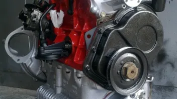

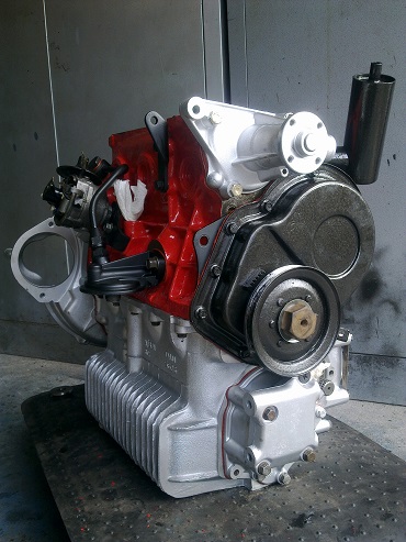

fahre einen 1000er A+ mit 1300er Kopf (ohne Ventiltaschen) und habe mich lange mit dem Umbau beschäftigt. Die 1000er Kopfdichtung fluchtet zwar besser mit den Kühlwasserkanälen, jedoch ist der Steg zwischen Zylinder 2 und 3 zu breit für den 1300er Kopf und ragt in den Brennraum.
Das war mir zu riskant, schätze die Kopfdichtung hält dann nicht so lange. Stattdessen habe ich eine 1300er Kopfdichtung genommen (Payen AF 470).
Habe die hinteren äußeren Kühlwasserkanäle mit Madenschrauben verschlossen. Diese wurden mit Haftstahl bzw. Flüssigmetall eingeklebt (auf Hitzebeständigkeit achten!). Die Schrauben habe ich etwas unter die Blockoberkante gedreht und mit Haftstahl eine plane Oberfläche hergestellt. Danach 1300er Dichtung aufgelegt, Bohrung markiert, gekörnt und versetzt gebohrt. Vorher am Kopf gucken, wo im Bereich des Dichtrings der Kanal verläuft, meist nicht in der Mitte.
Ganz wichtig ist der Kühlwasserkanal vorne rechts neben dem Stehbolzen, wo meist die Zündspule befestigt ist, zu verschließen, weil hier die Brennraumabdichtung der 1300er Dichtung halb über den Kühlwasserkanal verläuft. Hier habe ich ein M12er Gewinde geschnitten, eine Madenschraube eingeklebt und die Blockoberfläche mit Haftstahl geglättet, damit der Feuerring satt aufliegt. Dieser Kanal ist am 1300er Kopf sowiso verschlossen. Die vorderen Kühlwasserkanäle sind im 1000er Block größer als beim 1300er, weshalb die Kupferringe in der Kopfdichtung nicht mit den Bohrungen fluchten, da kleiner. Hier habe ich nichts geändert, hält absolut dicht. Dies ist auch ein Grund warum ich mich gegen eine Kupferdichtung und für die AF 470 entschieden habe. Die AF 470 hat ja diese schwarze weiche Beschichtung und gleicht eventuelle Unebenheiten besser aus, als die Zylinderkopfdichtung aus Kupfer.
Hab noch ein paar Bilder vom Umbau, wenn Interesse besteht kann ich sie ja mal posten.
