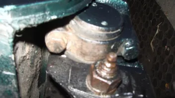

Auch bei der Üerbrückung des Anlassers mit dem Starterkarbel, müsste man ja den Magnetschlater betätigen, damit er den Hauptstromkreis schließt.
(Oder würde der Magnetschlalter an sich mit dem Kabel zu betätigen versucht
Ob die Magnetspule noch in Ordnung ist , lässt sich mit einem Ohmmeter leicht feststellen. Den Anschluss (der von dem Zundschloss kommt) gegen Masse messen, müsste wenige Ohm zeigen. Wenn seeeehr hochohmig (>500 Ohm) -> kaputt aber mit Restkontakt. Wenn kein Durchgang natürlich auch kaputt -> Durchgebrannt !!
Aber wie schon geschrieben, das Aufschrauben bringt näheres ans Licht!
