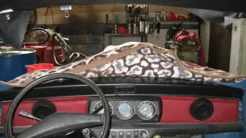

sodala,.. hatte endlich endlich endlich mal bisschen zeit gefunden um an meinem himmel weiter zu machen!
also, er hängt zwar schon seit ähhh ne weil am mini aber mehr auch schon nicht!!!
habe ihn gestern mal gespannt sowie empfohlen und soweit passt "halbwegs"
nur die erste und dritte stange (von vorne) scheinen mir schief zu sitzen,... soll heißen der himmel geht links schön weg und nach der mitte wirds unsymetrisch, die naht macht irgendwie so ne doofe kurve sowie die stangen verbogen sind,.. kann aber nicht sein! kippeln tun sie auch nicht! habe links wie rechts gleichmäßig gespannt und festgeklammert. tja,..
könnt ihr mir 'nen tipp geben?
himmel einbauen ist irgendwie nicht so mein's,.. schweiße lieber löcher zu!
grüße,
alex!

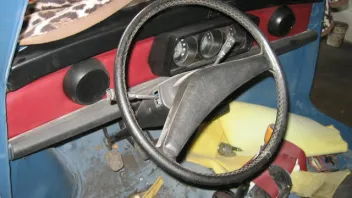

Habe eben ein Bier aufgemacht und dachte mir,... neee heute mag ich den himmel nicht fertig einbauen! tztztztz mach lieber einmal fotos!
Sodala, bin zwar noch nicht fertig aber was soll's!
links und rechts von den mitteltönern kommen noch hochtöner, eigenes kleines brett'chen!
oben wie unten vom Armaturenbrett stell ich mir noch leisten vor, vorzugsweise in chrome!
bin eigentlich nicht zu 100% zufrieden aber fürs erste "muss" es reichen,..
war nervenaufreibend, eine kannte zu formen sowie das beziehen mit schaumstoff und kunstleder,.. und durch die leichte kurve des armaturenbrett wirds nicht einfacher... egal! jetze isses mal drinnen und wartet auf die fertigstellung,... tz...
