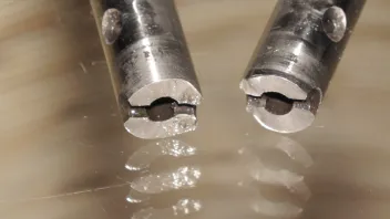

    Der technische Teil unseres Problems ist hier vielleicht besser aufgehoben. Vorletztes Wochenende hatten wir einen Kipphebelwellenbruch. Das scheint bei hochdrehenden Motoren tatsächlich nicht so selten zu sein. Die Welle steht über die äußeren Lagerböcke hinaus und muss dann noch die Last der Ventilfedern eins und acht aufnehmen. Da die Welle aber im ersten Lagerbock durch eine Ölbohrung geschwächt wird, kann sie hier auch brechen. Jim Whitehouse und andere Entwickler von Mini Rennmotoren fügten einst noch zusätzliche Lagerböcke außen an. Inzwischen bietet Nick Swift eine anders gehärtete Kipphebelwelle an. Sehen wir mal, ob das funktioniert. Jedenfalls bleibt noch ein Problem. Beim Hochdrehen bleibt der Motor jetzt kurz bei 7000 hängen. Tatsächlich geht der Lambdawert kurz ganz zurück, um gleich auch wieder zu steigen. Der Motor dreht dann munter weiter und rollt schließlich im vierten Gang bei 8000 mit Viertelgas dahin. Also scheint er genug Benzin zu bekommen. Kann es ein Flattern des Zündkontakts sein? Gibt es für die Aldon Verteiler bessere Zündkontakte?

    Warum? gibt es da bei der Siegerehrung auch vom örtlichen Winzer Beaujolais oder Chateauneuf du pape? Außerdem gibt's bei der BCT genug Minis. Wir sind inzwischen der letzte in der französischen Bergmeisterschaft. Anbei das Teil hat jetzt doch nur gut zehn Jahre gehalten.
    Die Welle kam schließlich doch noch. Der Zusteller meinte, er streike nicht, aber es sei alles doch sehr viel geworden. Also wieder alles zusammengebaut. Ausprobieren kann ich es aber erst zu einer nachbarschaftskompatiblen Zeit. Für die Abnahme ist es eh zu spät geworden und es gibt dieses Jahr keinen Beaujolais.
