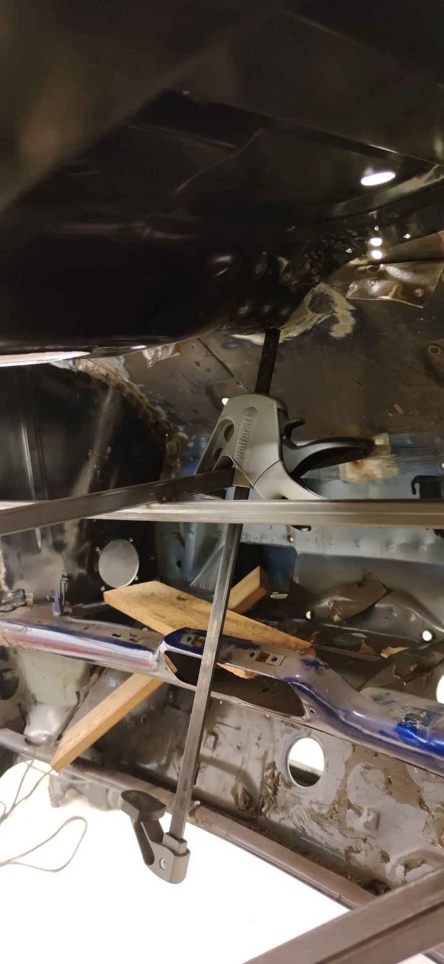

    Der vordere Bereich ist fertig geschweißt und alle Überlappungen mit Rostschutz versorgt.
    Im gesamten Spritzwandbereich war ziemlich großflächig eine dicke weiße Beschichtung aufgebracht.
    Ich bin nicht ganz sicher ob das einfach nur sehr sehr großzügig aufgebrachte Karosseriedichtmasse war, oder wirklich absichtlich auf der ganzen Fläche.
    Dichtmasse für die Nähte wollte ich eh dann noch machen. Später wenn ich so weit bin dass ich dann auch ne ganze Kartusche in einem Rutsch verarbeiten kann.
    Braucht die Fläche der Spritzwand noch weitere Behandlung? ZurDämmung, Dämpfung oder als Schlagschutz?

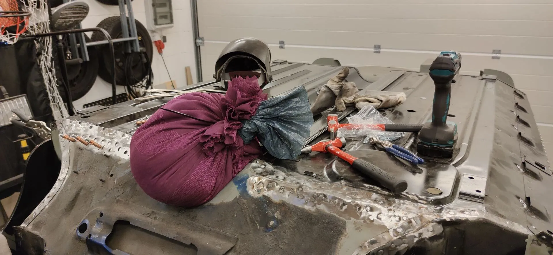

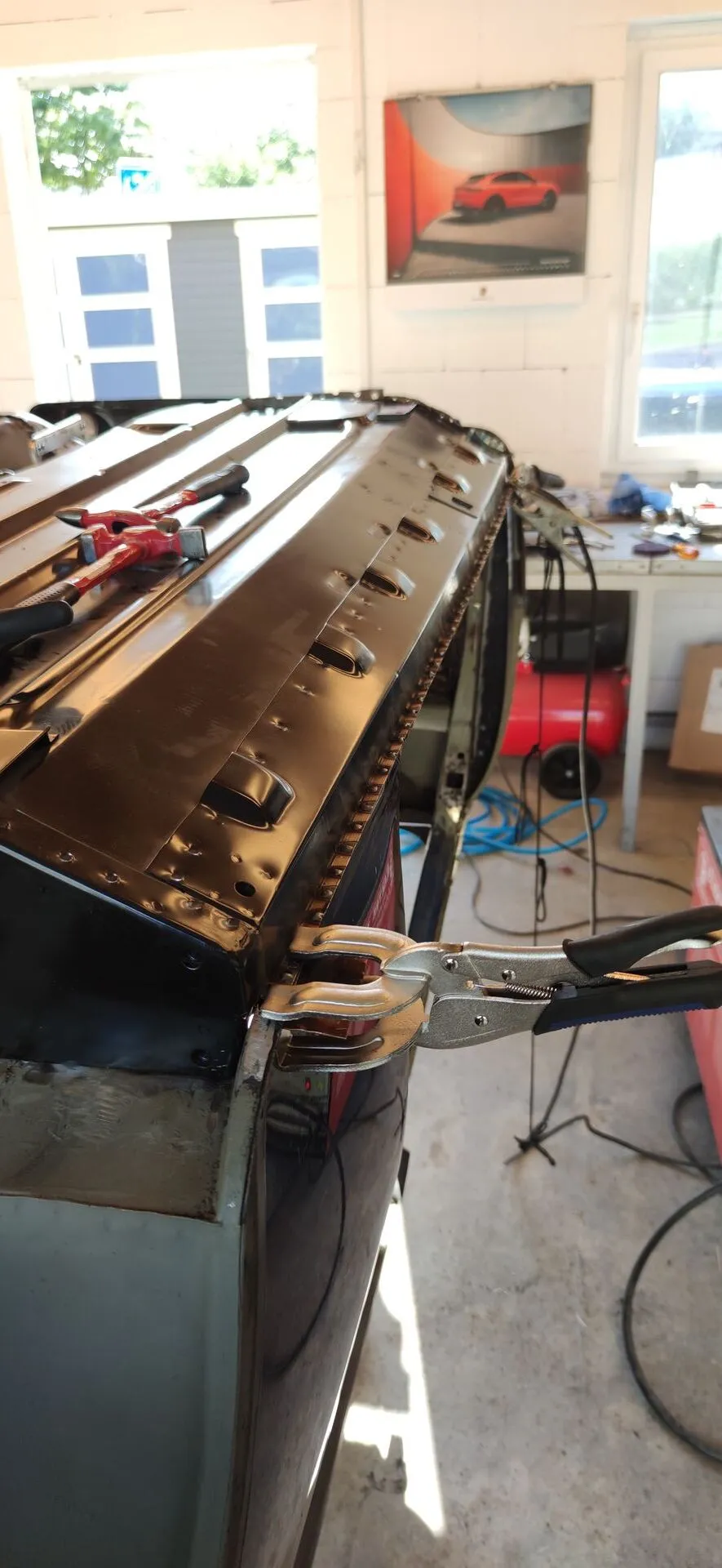

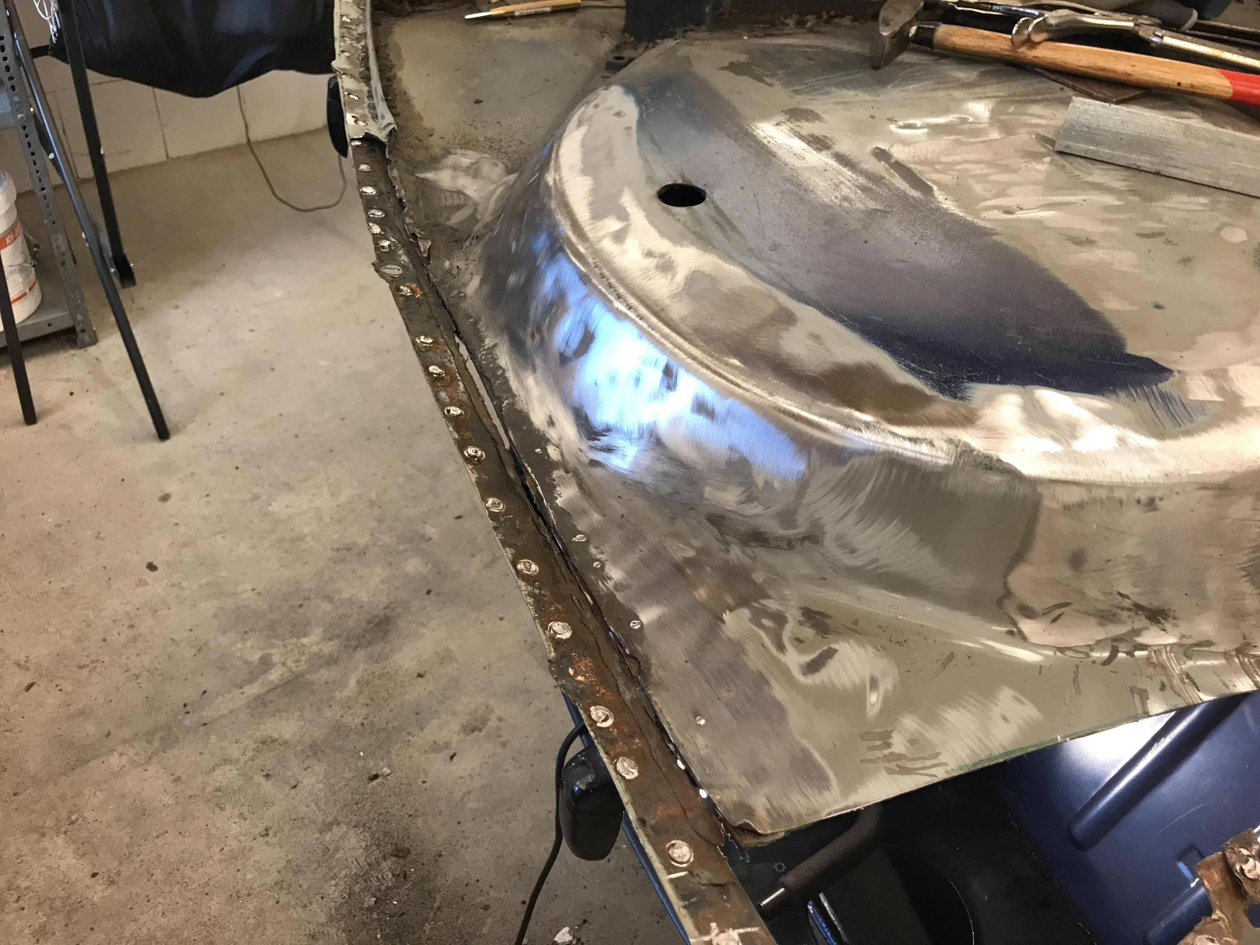

    Gestern den Bereich Mitteltunnel-Spritzwand bearbeitet.
    Ein paar Dinge die meiner Meinung nach gut funktioniert haben:
    1. ein improvisierter Sandsack dient als Gegengewicht um von unten mit dem Hammer klopfen zu können.
    2. die große Klemmzwinge kann nicht nur klemmen, sondern verkehrtherum angesetzt auch drücken.
    Und wie Diddi sagt: es geht ja keinesfalls darum, Bleche mit Gewalt aufeinander zu bringen, die gar nicht aufeinander wollen. Also nicht unter Spannung schweißen. Aber für den letzten Milimeter ist punktgenaues Drücken sehr hilfreich.
    Als nächstes die Fahrerseite dann gehts am Heck weiter.

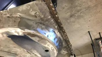

    Statt der Blechschrauben habe ich es gestern hiermit versucht:
    Klemmsystem, 13-teilig
    Bleche, die Sie überlappend schweißen möchten, können Sie sehr schön auch auf lange Strecken, wie z.B. am Schweller, an Radläufen oder Türen mit diesen…
    www.korrosionsschutz-depot.de
    Die Stifte ziehen aber nicht so stark, deshalb werd ich zum Vergleich die Variante mit Blechschrauben testen.

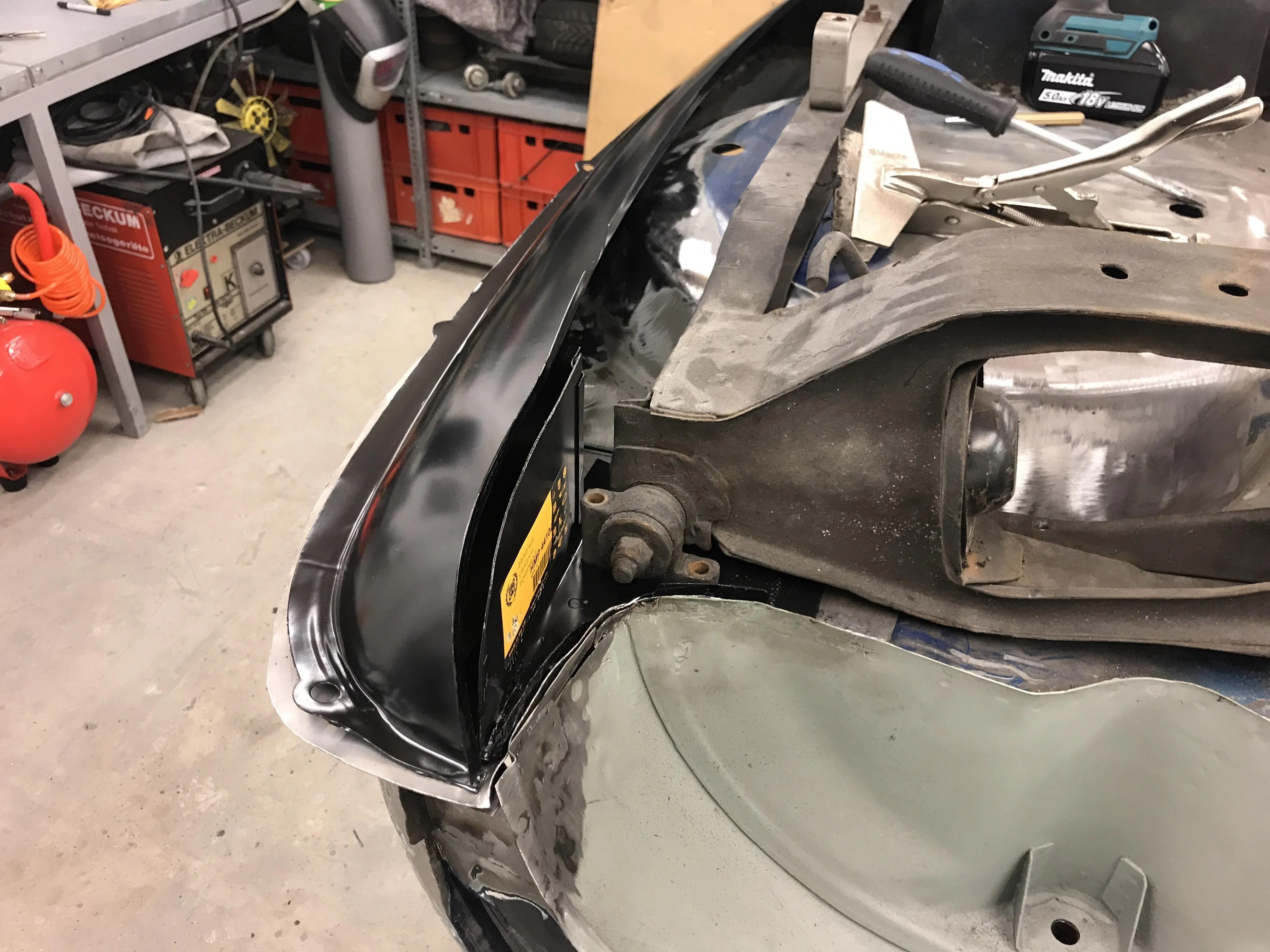

    Heute Abend geht es an die Verbindung zur Spritzwand. Da war zwischen den alten Teilen schon ab Werk teilweise fast ein Zentimeter dick Dichtmasse.
    Da ich natürlich keine hydraulische (?) Schweißzange habe, mit der man die Bleche zueinander zwingen kann, muss ich mir was einfallen lassen.

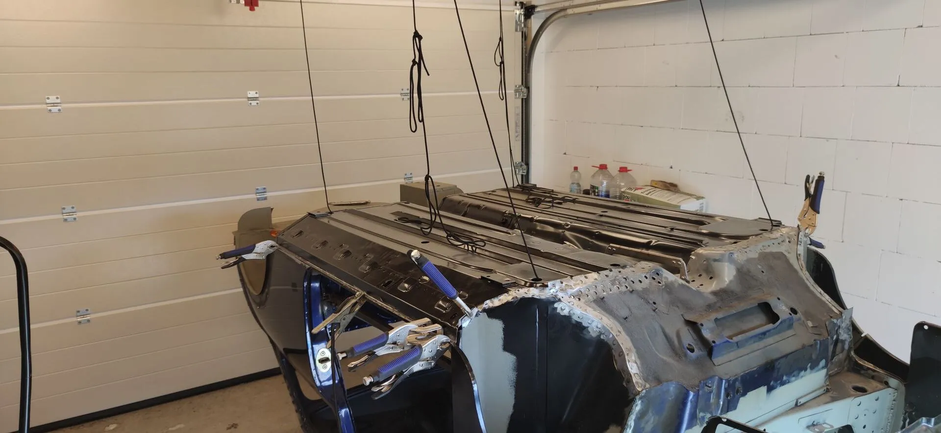

    Gestern kam die neue Bodengruppe per Spedition und durfte gleich mal testweise Platz nehmen.
    Um alleine damit zurecht zu kommen, habe ich das Teil kurzerhand an die Decke gehängt und die Karosserie druntergerollt.
    Das ging wirklich erstaunlich gut und nach ein paar Stunden Fummelei kann ich schon erahnen dass das Teil eine sehr gute Passform hat.
    Bis es wirklich eingeschweißt werden kann ist noch ne Menge zu tun, aber so ein riesen Teil macht vom gefühlten Fortschritt schon ne Menge aus, wenn es mal grob da liegt wo es hin soll ;)

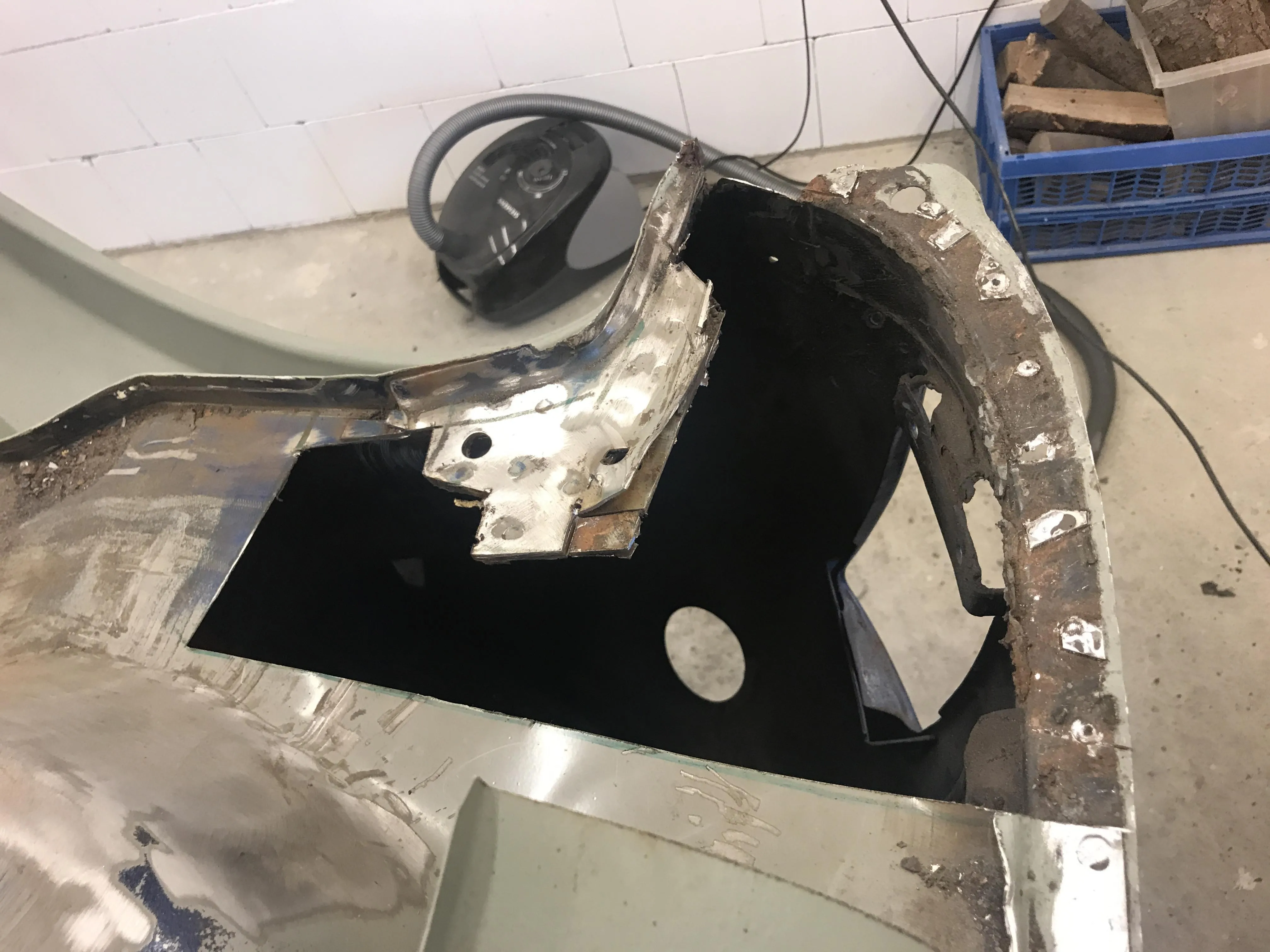

    Zuerst mal vielen Dank an alle die hier und im anderen Beitrag so fleißi kommentiert haben.
    Die Fotos und Erläuterungen haben mir auf jeden Fall weitergeholfen.

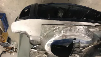

    Ich muss erwähnen dass an meiner Karosserie schon mal eine rostbedingtre Reperatur der hinteren Kante gemacht wurde. Dabei wurde anscheinen ein Reperaturblech unterhalb der Scheinwerfer inklusive Scharnierblech eingesetzt und die Hechschütze neu verschweißt.
    Da der Kofferraumboden zumindest auf der einen Seite doch recht stark angegriffen war habe ich mich erst mal durch die diversen Lagen Blech gewühlt und alles wo schon wieder Gammel zwischen war herausgetrennt.
    Hier zum Beispiel mehrere Lagen "bäh":
    Also ausgeschnitten und Schicht für Schicht abgetragen:
    An dieser Stelle gleich noch mal eine Frage:
    Weil bei mir wie gesagt die hintere Kante schon mal eine Rostreparatur erfahren hat, kann ich es nicht mehr eindeutig feststellen. Geht das Bodenblech normalerweise hinten komplett bis rein in die Kante? Also liegen dort Heckschürze, Boden und Scharnierblech übereinander?
    So würde ich es nämlich jetzt intuitiv rekonstruieren auch wenn nach der letzten Reperatur der Kofferraumboden nicht mehr bis zwischen die anderen Bleche reichte, sondern nur von hinten angepunktet war:

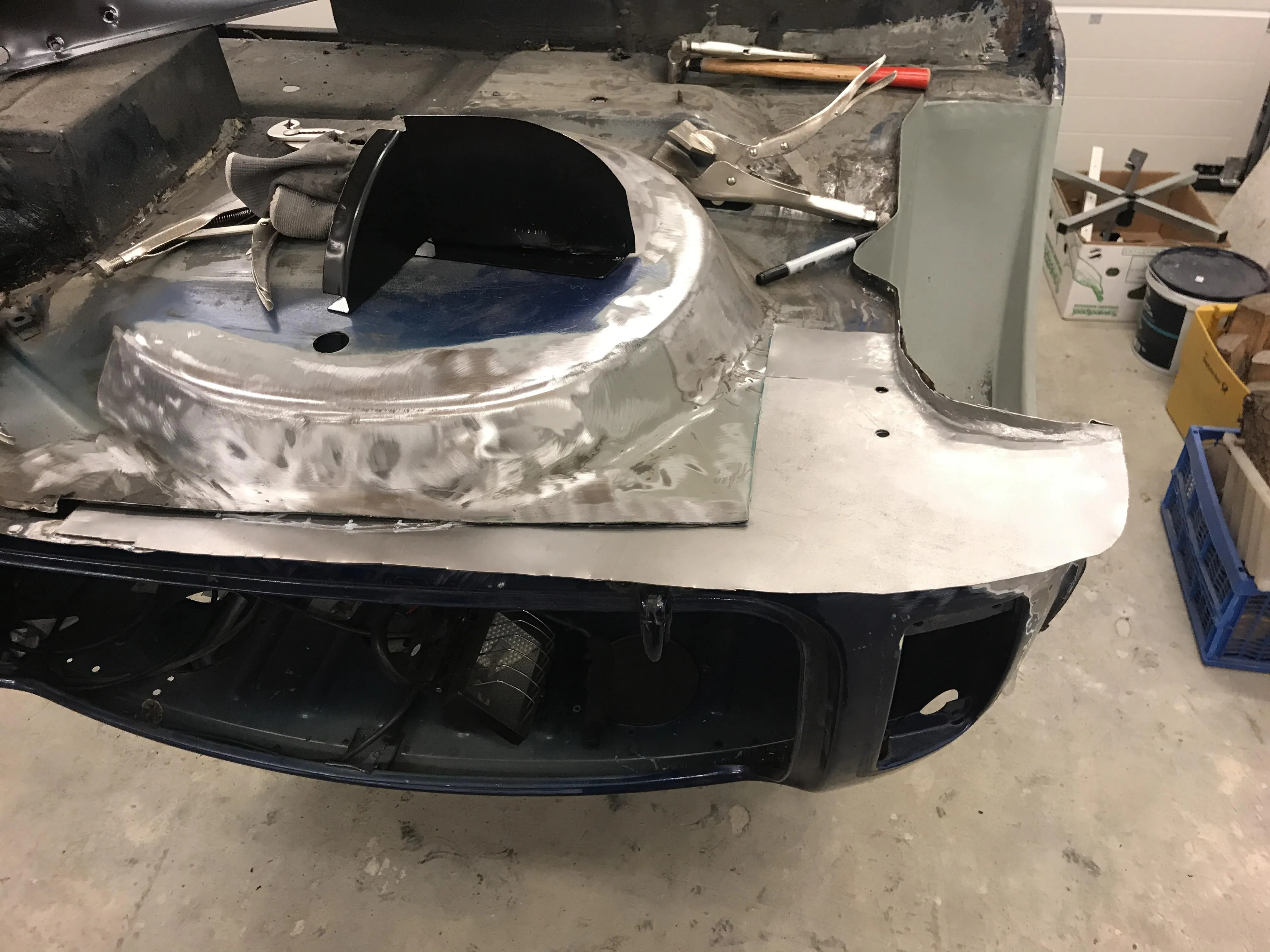

    Also nächstes habe ich für des rausgetrennten Teil des Bodens inklusive der Falz zum Radkasten ein Reperaturblech aungefertigt. Kurviges Blech aus Glattblech zu dengeln macht mir ja immer Spaß, auch wenn es lange dauert bis es so wird wie es mir gefällt.
    Für die Rahmenaufnahme mit Ecke und die Heckschütze darf es dann aber doch original Blech sein.
    Erste Passprobe sieht schon ziemlich gut aus:

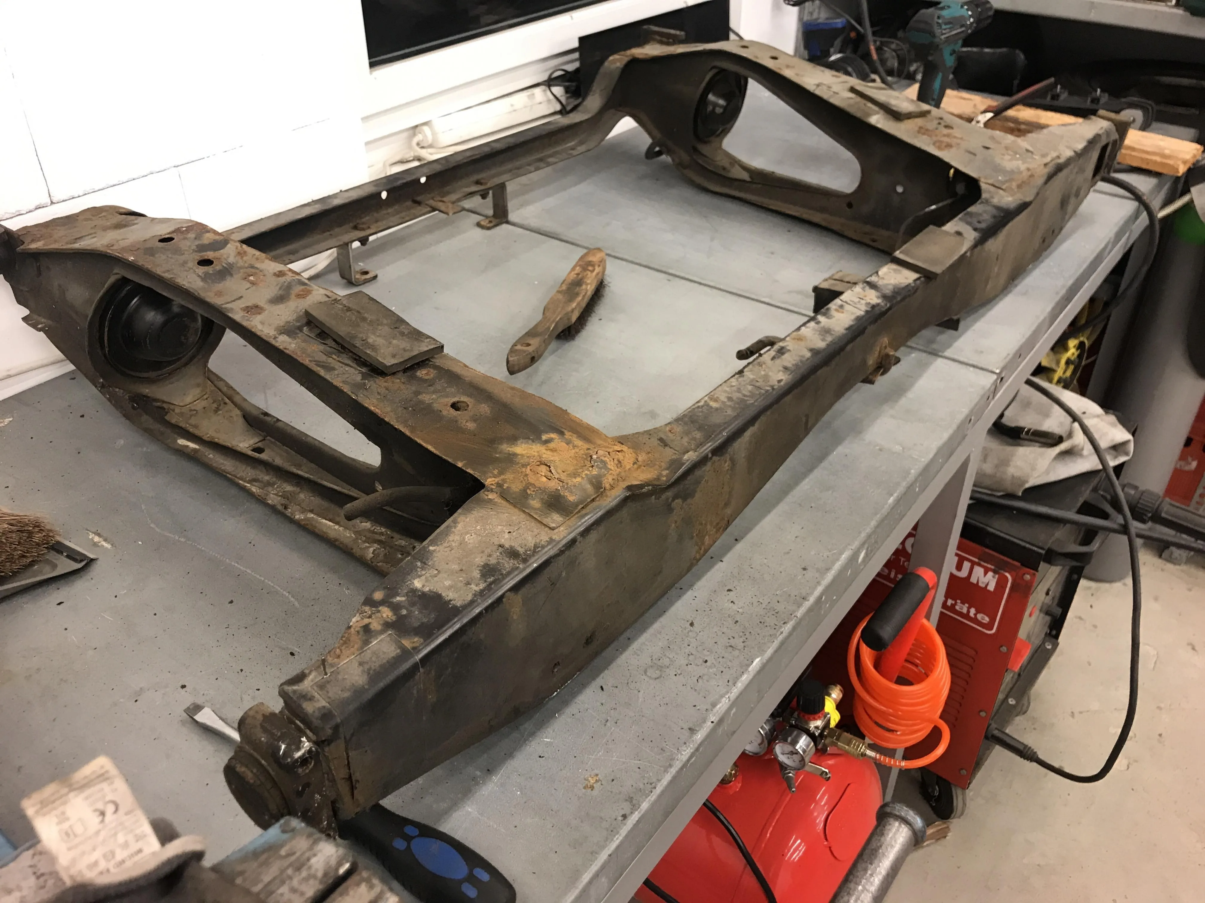

    Um wirklich sicher zu sein dass die Rahmenaufnahme an die richtige Stelle kommt wollte ich den hinteren Hilfsrahmen schon mal auflegen. Bei der Gelegenheit habe ich mir den mal genauer angesehen und bestätigt gefunden was ich eigentlich schon wusste: Das Ding ist Schrott.

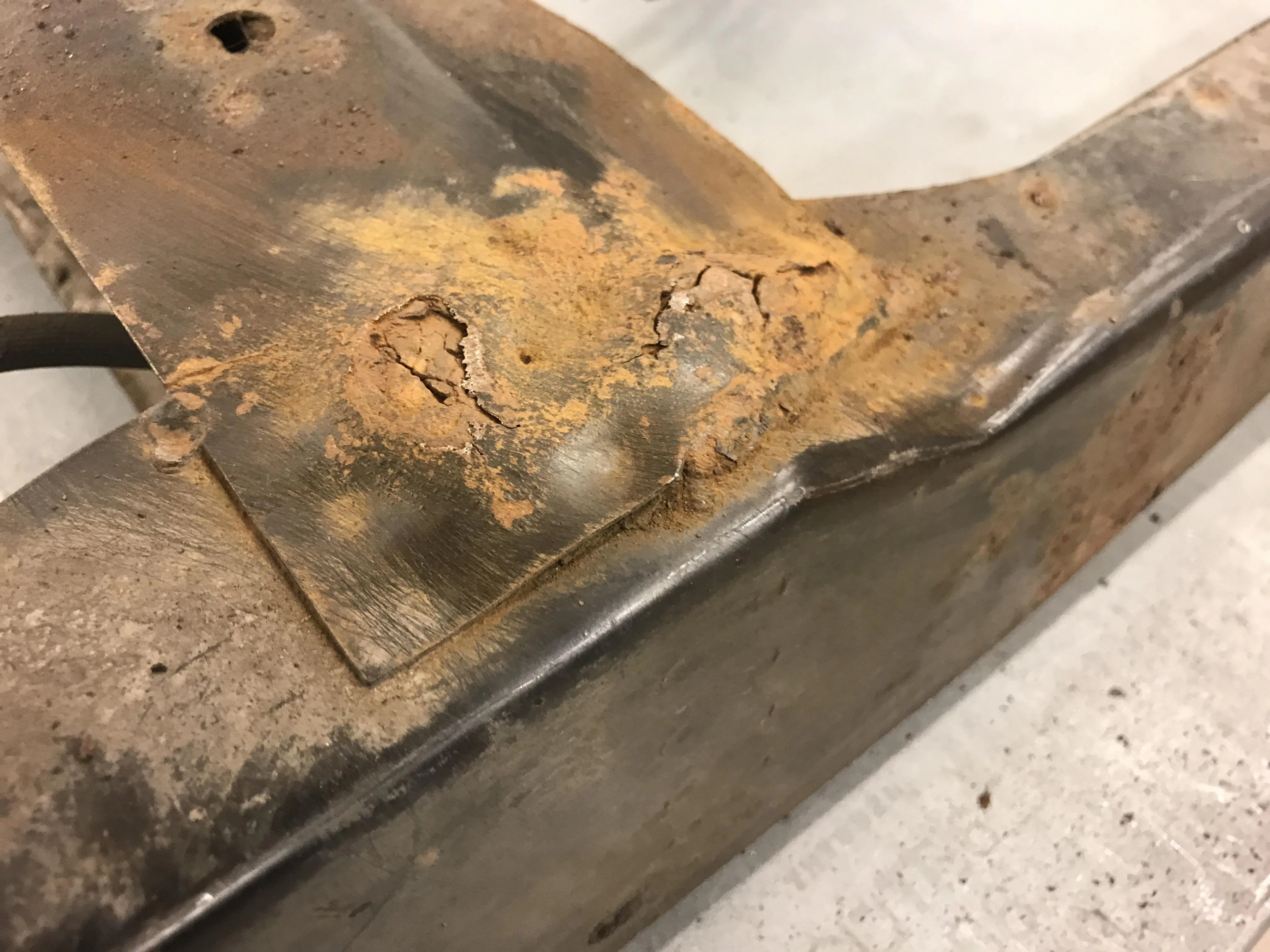

    Leider habe ich auch gesehen was so ein Teil im Original kostet und bin fast vom Stuhl gefallen.
    Aber hilft ja nichts, der Alte ist definitiv nicht zu retten, so wie hier sieht es an allen Ecken aus:
    Falls also jemand einen guten gebrauchten hinteren Rahmen abzugeben hat (idealerweise im Raum Braunschweig) dann würde ich mich über eine PN freuen. Gern auch bereits gestrahlt und grundiert oder so.

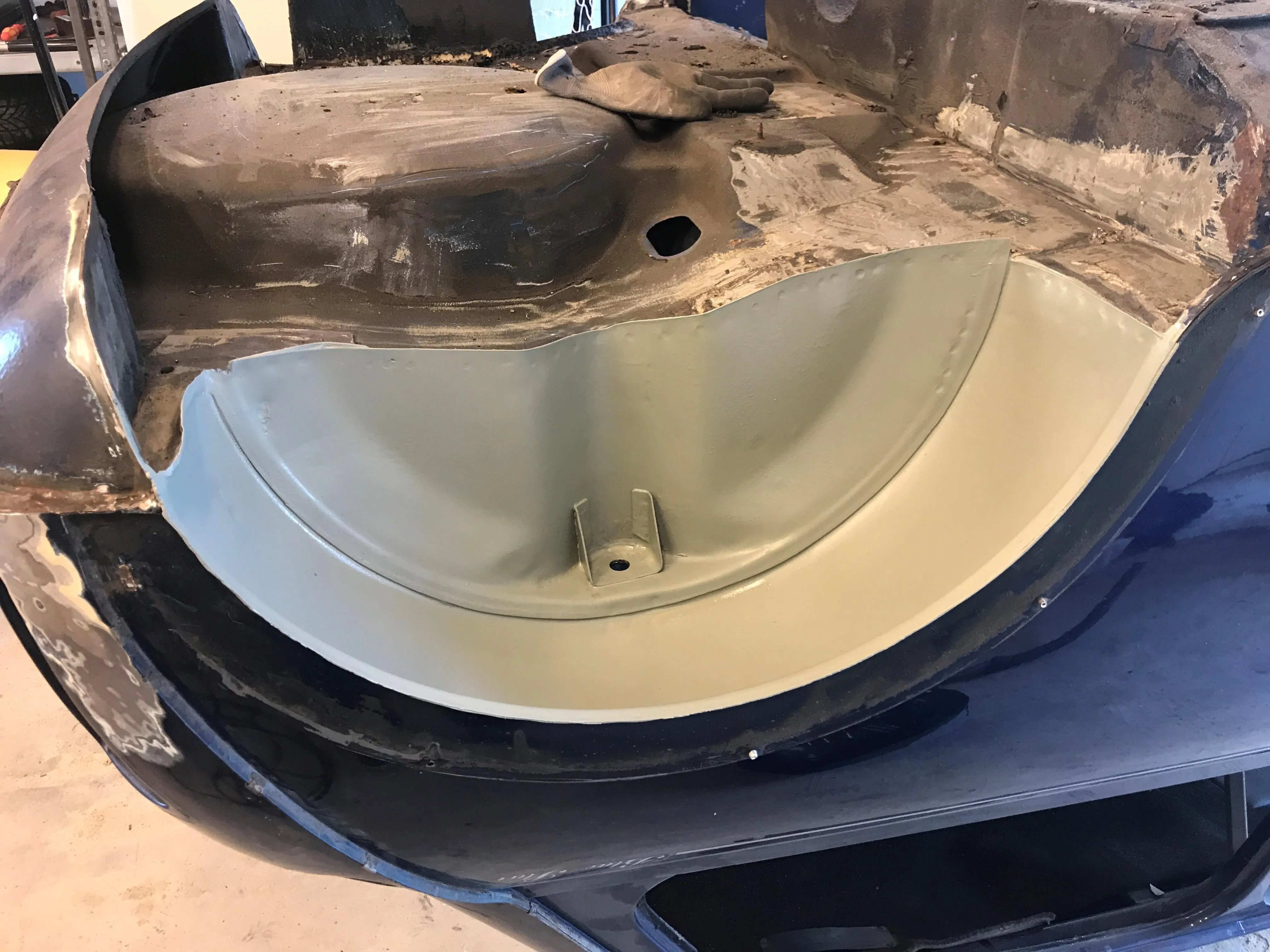

    So, hab noch einiges hin und her überlegt und noch mehr von Kofferraumboden freigelegt.
    Der sieht wirklich noch ganz gut aus, also ich sehe keinen Grund das ganze Teil zu wechseln.
    Ich habe schon rausgefunden dass das Teil auf meinem zweiten Bild ALA8623 bzw. ALA8623MS ist. Und wenn ich es richtig sehe beinhaltet dieses Teil zwei "Schichten" Blech, also beide alles was momentan zwischen mir und dem maroden Stück Kofferraumboden steht.
    Ich würde momentan am ehesten dazu tendieren, von der Außenseite ran zu gehen, ALA8623 raus zu flexen und dann den Bereich neu aufzubauen.
    Dazu das Rep Blech MS24L einsetzen und ein neues ALA8623. Das wird stabil und sauber.
    Oder was meint Ihr?

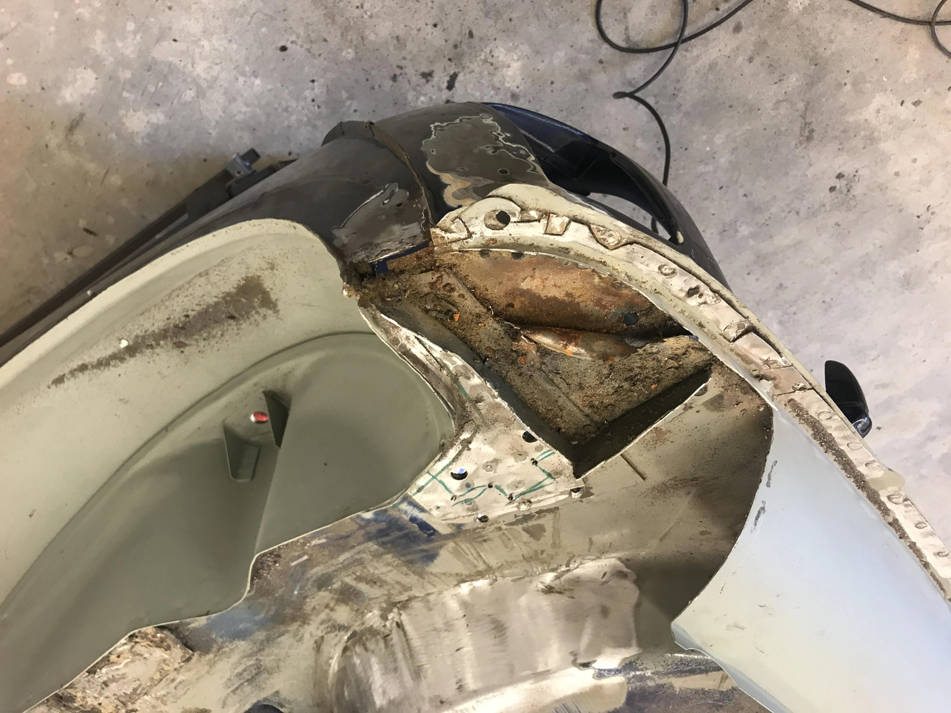

    Hallo zusammen,

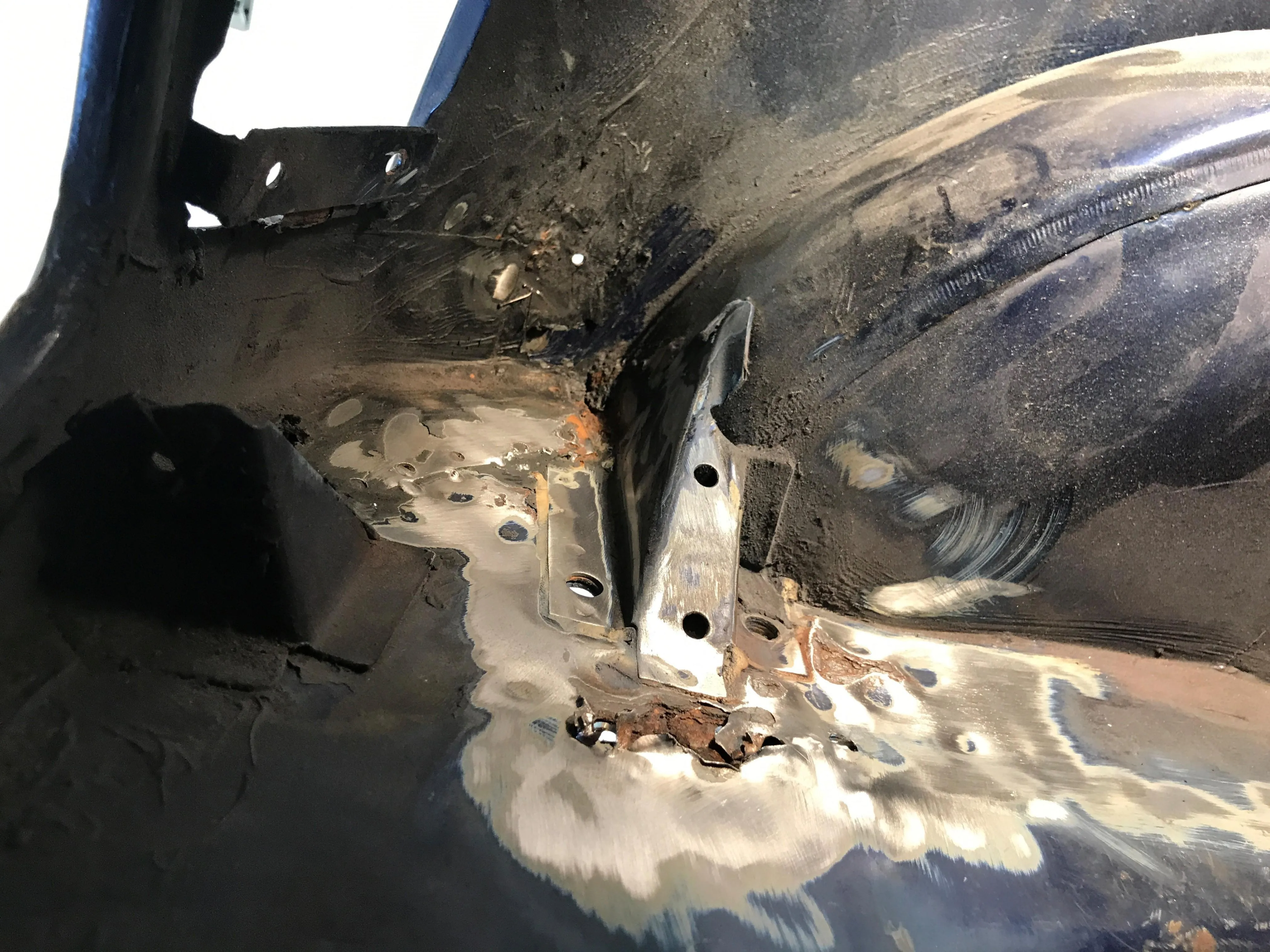

    Je mehr Unterboden ich abkratze um so mehr Rost kommt zum Vorschein. Gut das überrascht mich nach so vielen jahren tatsächlich nicht mehr.
    Im konkreten Fall geht es um den Kofferraumboden im Berecih unter dem Tank.
    Beim Kratzen an der Unterseite habe ich ein kleines Löchlein gefunden und natürlich ist da alles Murks.
    Wie gehe ich da jetz am Besten vor?
    Lieber von der Innenseite des Kofferraums (dazu müsste ich die Karosserie erst mal wenden) oder geht das von "unten"?
    Welche Reperaturbleche sind sinnvoll?
    Ich vermute mal dass der Gammel zwischen den Blechen sitzt und man am Besten gleich alle Schichten neu macht, oder?

    Die Heckschütze ist schon mal neu gekommen und der hintere Falz wurde dabei auch mit erneuert. Da ist zwar einiges an Spachtel aber was ich bisher aufgedeckt habe ist stabil und rostfrei also würde ich den Eckkasten gerne drin lassen.
    Ich will aber auch nicht nur die Löcher zubraten sondern in möglichst viele Richtungen bis zur nächsten stabilen Kante austauschen.
    Es gibt ein nachbau Rep Blech für den Bereich, hat das schion mal jemand verbaut? Was muss denn alles raus um das verwenden zu können?

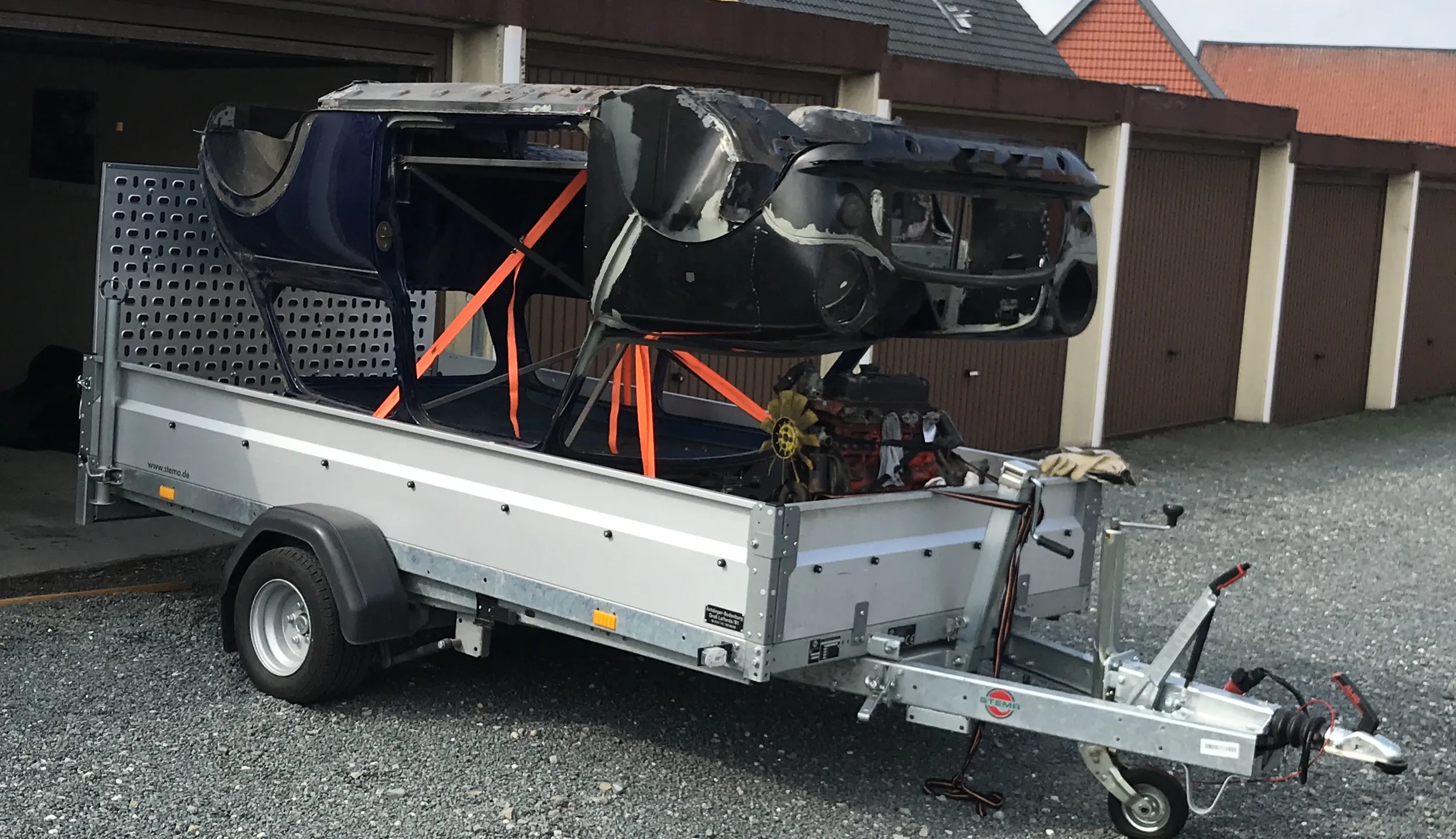

    Ein Mini zieht um. Irgendwie war der kompakter als noch alles zusammengeschraubt war...
    In der neuen Heimat angekommen.

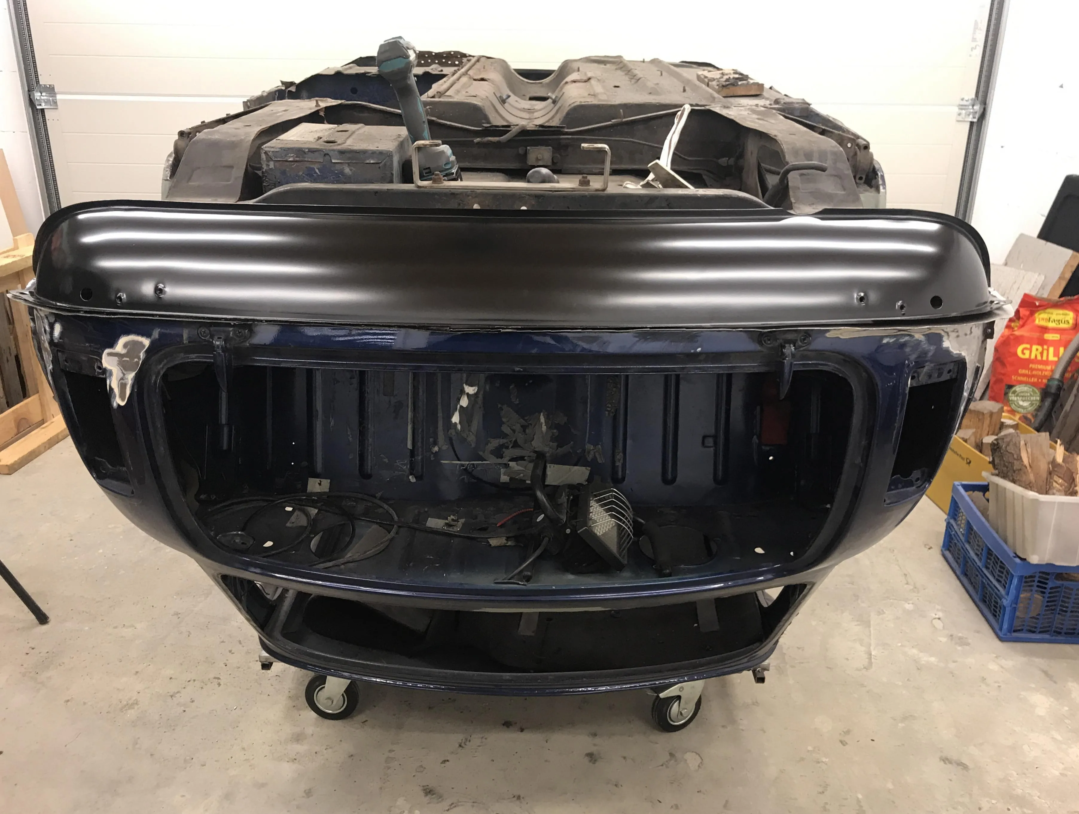

    Vorhin sind dann endlich mal ein paar Helfer verfügbar gewesen um den Kleinen umzukippen.
    Das hatte ich mir echt schwieriger vorgestellt.
    Demnächst geht es dann dem Unterboden an den Kragen.

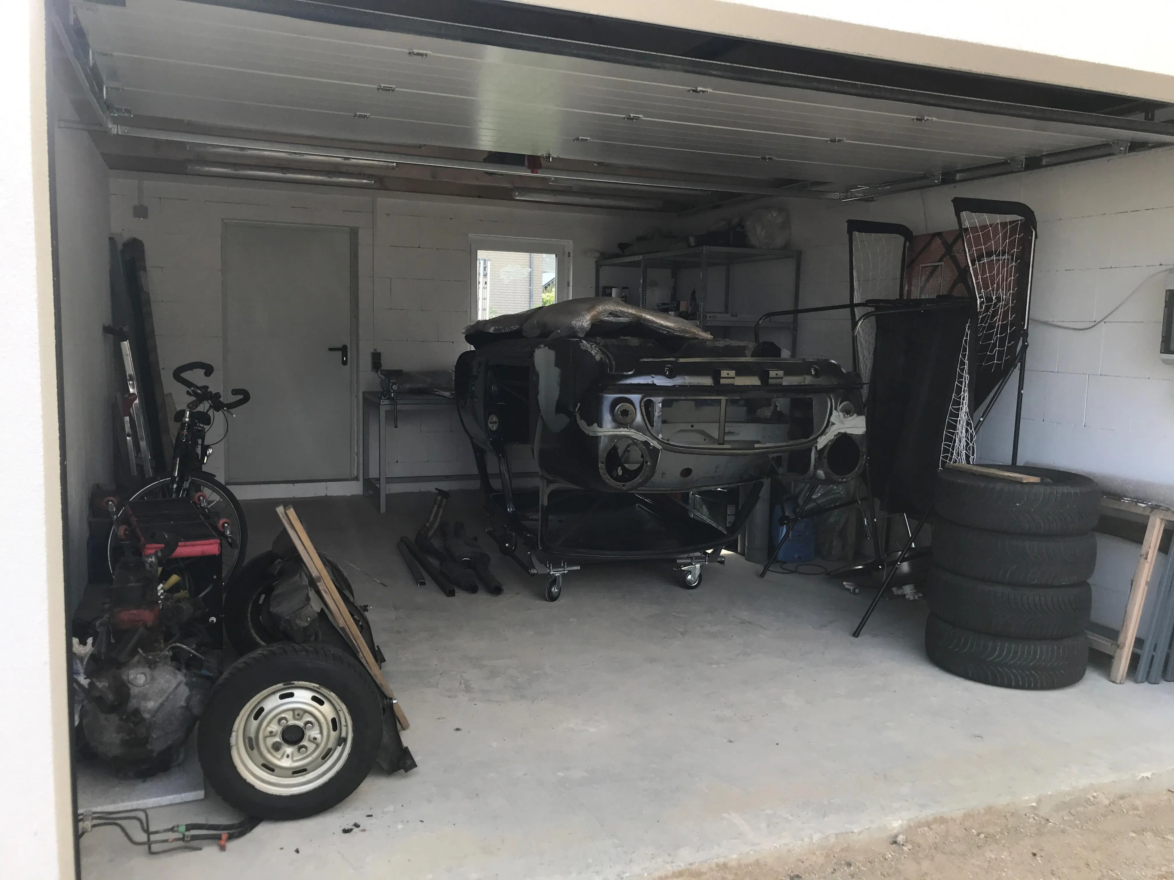

    Die neue Werkbank ist endlich fertig und nach etwas Aufräumarbeit konnte ich heute am Auto weiter machen.
    Ich brauche wirklich dringend mehr Platz für Werkzeug, also werde ich wohl kurzfristig einen Werkzeugwagen kaufen. Falls jemand einen Tip für ein bezahlbares Modell hat, immer her damit.
    Neu gestalteter Arbeitsplatz:

    Jetzt suche ich noch einen schönen Werkstattwagen der unter die Bank passt. Leider sind die Meißten dieser Dinger zu hoch für meine Konstruktion, deshlab suche ich noch was Passendes.
