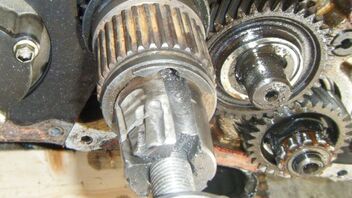

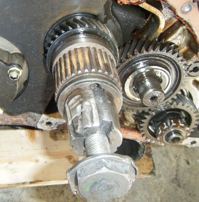

    Kupplung ist runter, -Dank Eurer Hilfe!!!:):):)
    Nachdem die Schraube, Scheibe und das Distanzstück ab waren, war's mit dem entsprechenden Spezialabzieher und ein paar mutigen Hammerschlägen kein Problem mehr.

    Hallo!
    ich sitze gerade vor meinem ausgebauten Motor und will die Kupplung abziehen. Die Kupplungsglocke habe ich unten und einen entsprechenden Abzieher habe ich auch.
    Aber nun frage ich mich, wie das funktioniert. Muss die 30er-Schraube auf der Mitte der Welle raus und der Abzieher dann angesetzt werden oder wird der Abzieher AUF der Schraube angesetzt. Und wo muss schlägt man da am besten gegen, um die Kupplung zu lösen?
    Bevor ich den Abzieher oder das Getriebe ruiniere, frage ich wohl besser hier...
