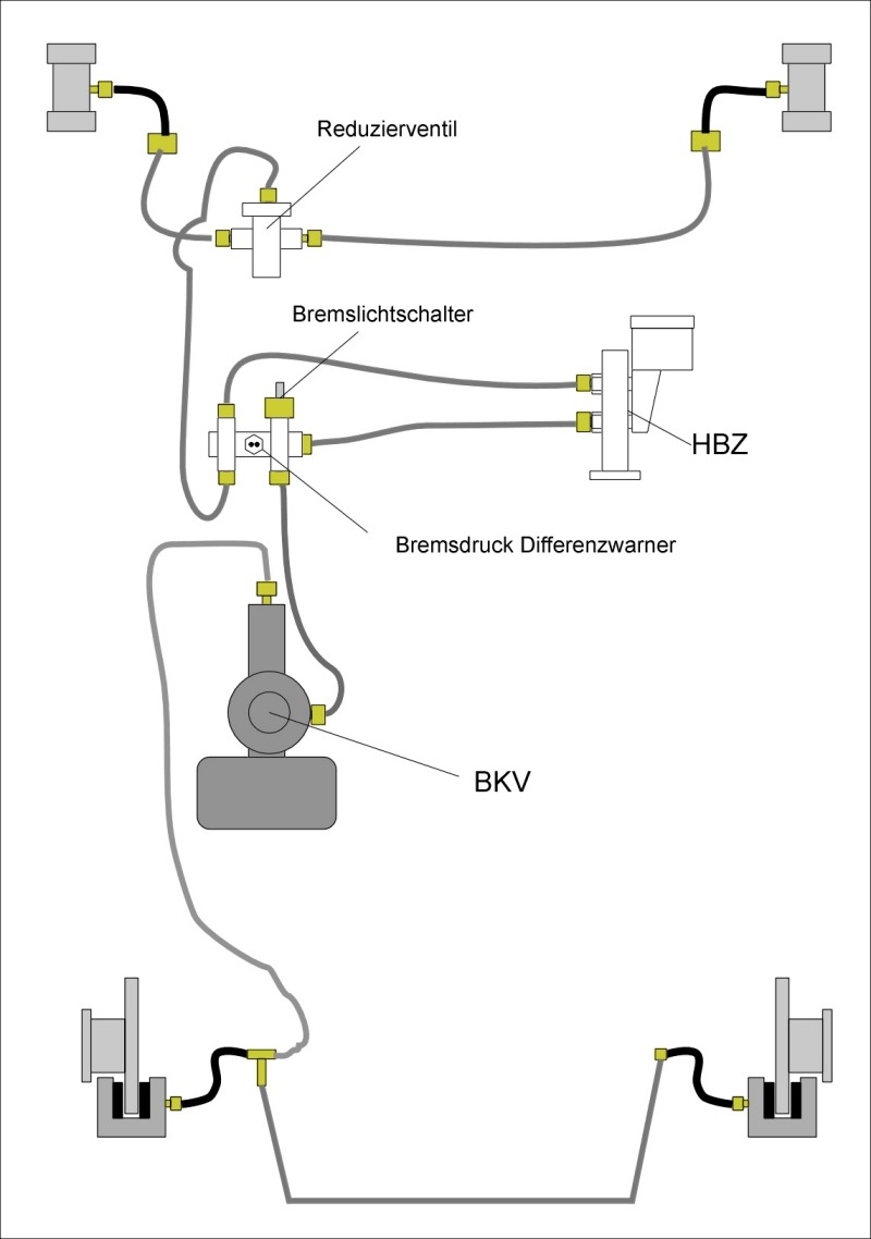

Ich stell mal hier das Schema der Innobremsanlage ein.
minicooper49 -
Hallo Claudio
Bau mal das Rückschlagventil (residual valve) vom Scheibenkreis aus. Dieses Ventil sorgt dafür, daß im Trommelkreis ein gewisser Druck (ca 10 PSI) erhalten bleibt um zu verhindern, daß die Bremsbackenfedern die Backen zu weit von den Trommeln wegziehen. Bei Scheibenbremsen darf ein derartiger Restdruck nicht erhalten bleiben. Wenn es vorher funktioniert hat kann es vieleicht daran liegen, daß der lecke HBZ den Druck abgebaut hat.
minicooper49 -
Hallo
Kann es sein, daß dein HBZ von einem Mini mit 4 Trommelbremsen stammt? Dann musst du für den Scheibenbremsenkreis (oberer Ausgang) das Rückschlagventil hinter der Ausgangsverschraubung (große Schraube) entfernen.
minicooper49 -
