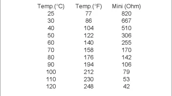

Hallo
Ich habe mal vor einigen Jahren den Fühler eines Mini 850 BJ70 vermessen, keine Ahnung ob die Werte auch für neuere Instrumente übertragbar sind.
(s. Bild)
