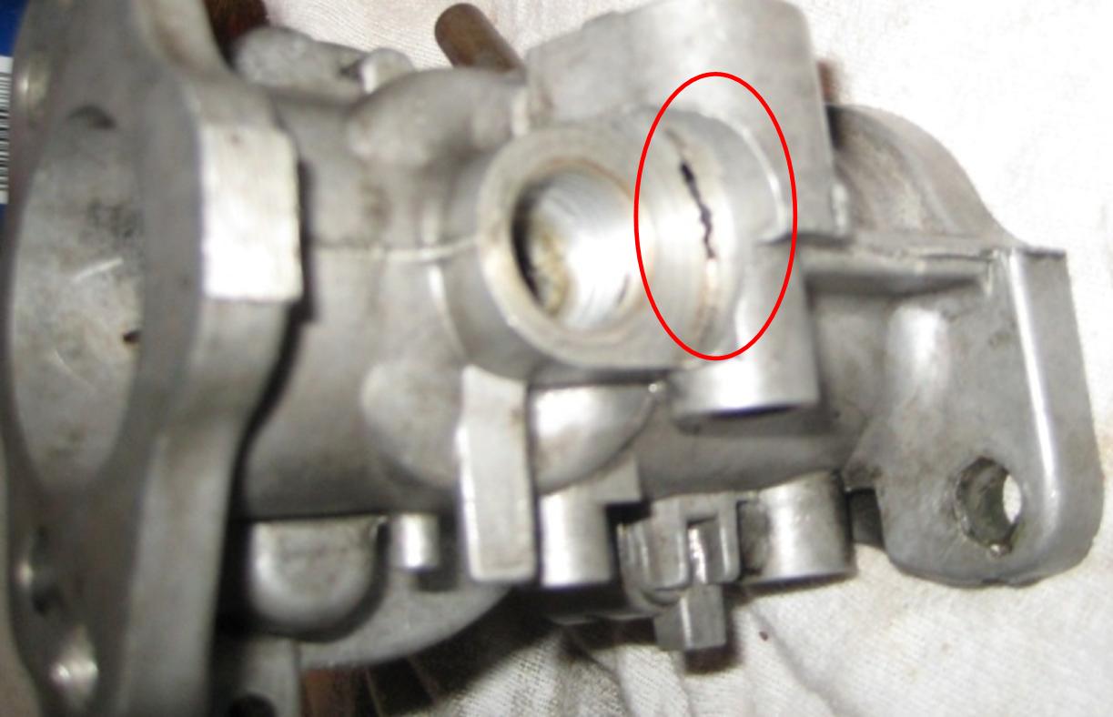

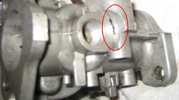

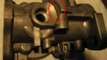

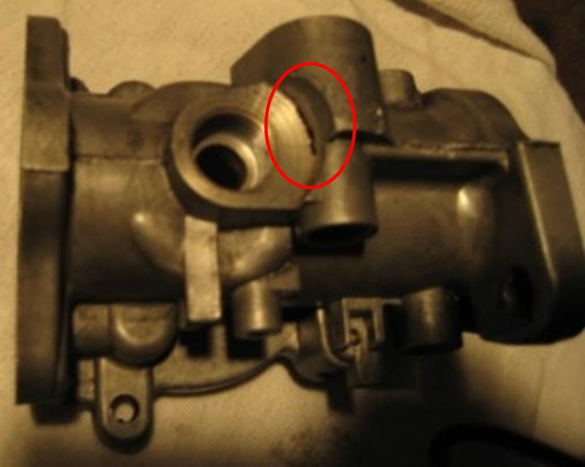

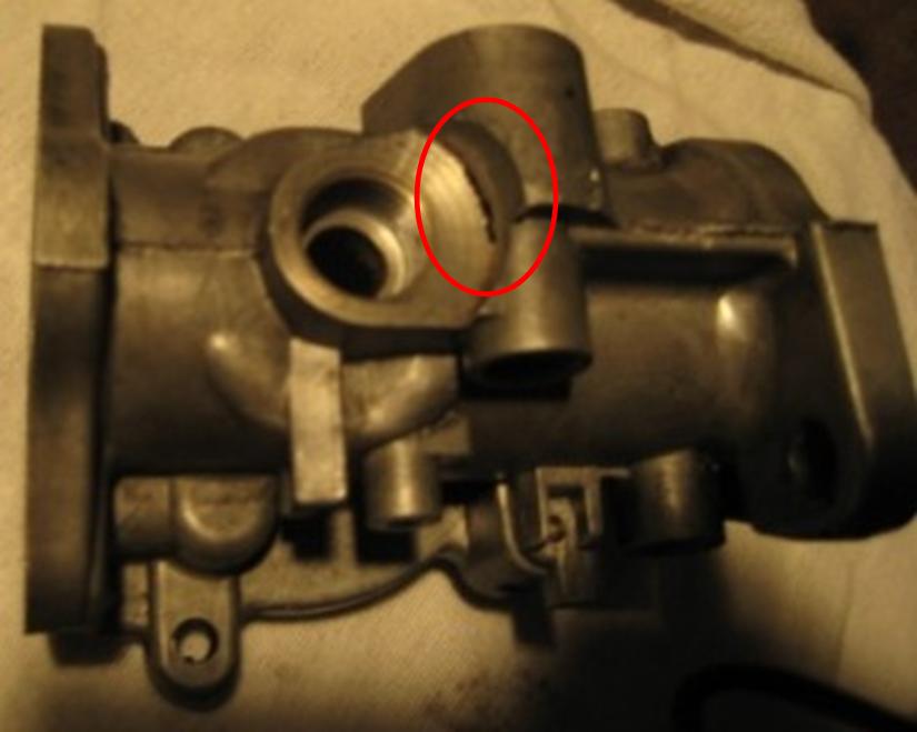

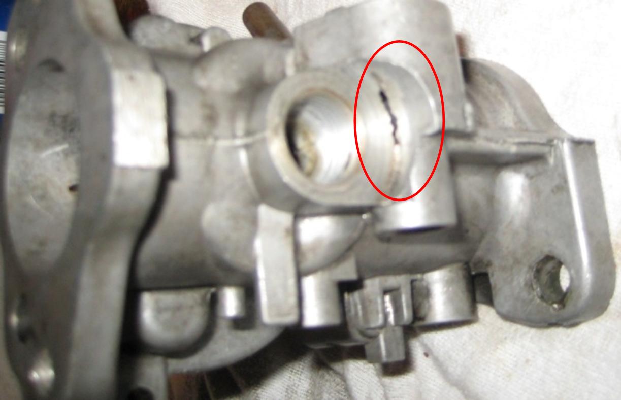

Hallo liebe Mini-Gemeinde,
hab ein neues kleines Problem:
Habe gerade meinen Vergaser zum reinigen zerlegt.
Mir ist dabei ein Riss aufgefallen...
Sehe ich das richtig:
An der Stelle ist nur eine Schraube, die die Schwimmerkammer am Vergaserkörper befestigt.
In diesem Raum dürfte sich also kein Kraftstoff befinden, sollte also kein Problem sein, außer natürlich ein ästhetisches...
Hoffe man erkennt es auf den Bildern.
Hätte gerne Bestätigung, bevor ich den Käse zusammenbaue...

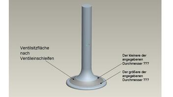

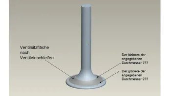

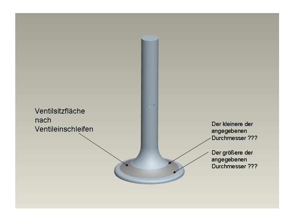

Danke für die Mühe,
nur ne Verständnisfrage:
Die beiden angegebenen Durchmesser, kann ich von denen auf die Breite der Ventilsitzfläche schließen?
Ich hab mal schnell ne Skizze gemacht.
Verbessert mich bitte, wenn ich das falsch verstanden habe.
Markus
