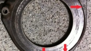

Das letzte Bild entspricht meiner Druckplatte.........
mist jetzt ist guter Rat teuer.... snief...
also eine 1 zu 3 Chance...
Zitat von Nosty;845483Ich hab zwar noch eine andere Druckplatte von meinem alten Motor aber bei der sind die Stege höher[B.(fast 50mm)[/B]
uiuiui was schreib ich denn da.... gemeint sind nur 0,5 cm smile
@ minifahrer
Sei so lieb und schau mal nach wie es bei deiner Platte aussieht...
Diese verdammte Platte muss doch ne Markierung haben......
Ich hab zwar noch eine andere Druckplatte von meinem alten Motor aber bei der sind die Stege höher.(fast 50mm) Hatte das erst mal so verbaut, leider musste ich dann die Schubstange aus dem Kupplungsgeberzylinder um fast 4 cm verlängern. Dadurch hatte ich dann aber immer noch einen sehr kurzen Kupplungsweg.(musste Kupplung komplett durchtreten bis sie trennte) genau darum hab ich den Kram ja nochmal aufgemacht....
Ich mag die nicht mehr verbauen...
@ minifahrer
ich gebe dir Recht die Druckplatte sieht genauso aus wie deine.....
aber... die Markierungen sind leider nicht die gleichen. Bei dir war ein A
eingeschlagen bei mir ein D....
@ biz
die Stege und den Rand habe ich gesäubert aber leider auch dort keine Markierung gefunden... Es ist zum.........
@ Admin....
Warum klappt das Bild noch nicht liebguck;)

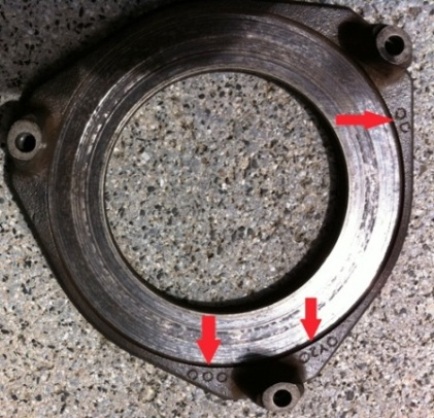

Hallo Zusammen,
kann mir bitte mal jemand sagen wo ich diese blöde Wuchtmakierung
bei der abgebildeten Druckplatte finde ? Ich habe die ganze PLatte gereinigt und penibel abgesucht. Ich kann weder einen Punkt noch ein A finden.
Zwei der 3 Schraubgewinde sind markiert.
Einmal links ( OY20 ) und rechts (OOO)
und einmal rechts vom Gewinde (OD )
Wär toll wenn jemand Rat weiß....

Hab mir dieses Bild aus einem anderen Thread ausgeliehen,
meine Platte sieht genauso aus, einziger unterschied ist das bei mir oben rechts
ein OD anstelle von OA steht... Der Rest ist absolut gleich...
Ich hab mich in den Thread nur eingeklinkt weil mein kleiner auch vibriert,
Hatte nach dem Kupplungswechsel schon alles zusammen aber der Wagen hat richtig heftig vibriert ab ca. 60 km/h.
Also hab ich alles wieder auseinandergebaut und hab bemerkt das ich beim zusammenbau die Pfeile auf dem Automat als Markierung benutzt hab. Bei der Mitnehmerscheibe ja völlig sinnfrei.. Beim auseinanderbauen hab ich dann die A Markierung auf dem Automat gefunden(war auf jeden Fall falsch ausgerichtet
) was jetzt noch fehlt wäre die richtige Markierung auf der Druckplatte.. aber da ist einfach kein A zu finden... und da "Hot" gemeint hat das es meistens ein A ist dachte ich -vielleicht kann dir einer sagen welche alternativen Merkmale auf der Platte sein können.
Verwirrte Grüße
Mario
Der Motor wurde nicht neu aufgebaut,
ich hab nur die Kupplung gewechselt, da das Schwungrad aber mir Superschnell entgegenkam entgegen kam konnte ich nicht mehr sehen wie rum die Platte eingesetzt war.
Daher bin ich hier ein wenig ratlos...
Kann halt keine Markierung finden...
Der Kupplungsautomat hat eine Wuchtmarkierung. Meistens ein "A".
Diese muss beim Zusammenbau mit der OT-Markierung der Schwungscheibe und der Wuchtmarkierung auf der Druckplatte (wieder ein "A") übereinstimmen.
Gruß, Diddi
Was könnte denn noch als Markierung durchgehen ? Ich habe definitiv kein A auf der Druckplatte/Gegendruckplatte. Auf der Schwungscheibe ist es klar da nehm ich die OT markierung auf dem Automat ist ein A sichtbar... aber auf der Platte nicht da ist eine Ecke mit OD gekennzeichnet, die andere ist komplett ohne Markierung und die 3 hat dann eine Doppelmarkierung OOO und OY20..
Ich hätte auf die OD Ecke getippt, aber fürs Tippen ist es zuviel Arbeit...
Wäre schön wenn einer schnell helfen kann... ist übrigens die A Serie... war aber glaub ich klar...
Grüße Nosty
