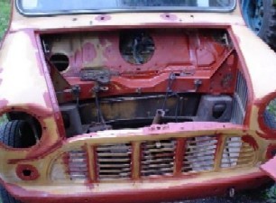

Mich würde interessieren, wie angebotene Einschweissgrills aussehen.
Ob man diesen Grill dann wirklich schweisst oder nietet oder schraubt sei erst mal dahingestellt, aber der Grill den Asphalt gepostet hat ist meiner Meinung nach ein MKI-Grill bloss ohne den Schnauzbart.
Hab noch mein Vanngrill im Anhang,
(es handelt sich um das Orginalfrontblech, Grill und Maske alles eins)

Ich hab mal wieder paar fragen beim Projekt Mini Van 1978
Verbaut ist eine diagonal gesplittete Bremsanlage, geplant ist:
Umbau auf rechtsgelenkt und irgenwann möglich 10"taugliche Scheibenbremsanlage.
Erstes Problem, Umbau HBZ auf die rechte Seite und die passenden Leitungen zu bekommen.
Zweites Problem, ist das ,wohl recht anfälllige diagonalsplitsystem, über haupt tauglich für Scheibenbremsanlagen?
Meine Idee ist ja das Bremssystem samt HBZ auszutauschen gegen ein Bremssystem gleich mit Bremskraftverstärker.
Welches System ist da empfehlenswert, was muss ich beim Umbau von 10"Trommel auf 10"Scheibe beachten bzw mir zulegen.
Oder ist der Umbau von 12"Scheibeauf 10"Scheibe einfacher/preiswerter?
Nächstes Thema Frontmaske Van/Pickup.
Hab ich noch orginal drin verbaut, muss aber erneuert werden.
Wenn die komplett lieferbar ist, dann zu viiieeelteuerGeld.
Hat jemand Bilder von Eingeschweissten oder eingeschraubten Van-Grills?
