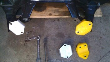

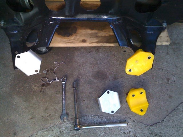

    ich hab mir sogenannte Poly-Befestigungen für den vorderen Rahmen unten
    besorgt.
    Nun habe ich festgestelt, dass die alten Befestigungen viel strammer sind als
    die neuen.
    Ist das Absicht?
    Ich dachte der Rahmen soll sich so wenig wie möglich bewegen können.
    Soll ich nun die alten Gummis mit den Metalbefestigungen weiterverwenden?
    Hier ist noch ein Bild mit alt und neu.
    Für einen Tipp wäre ich dankbar.

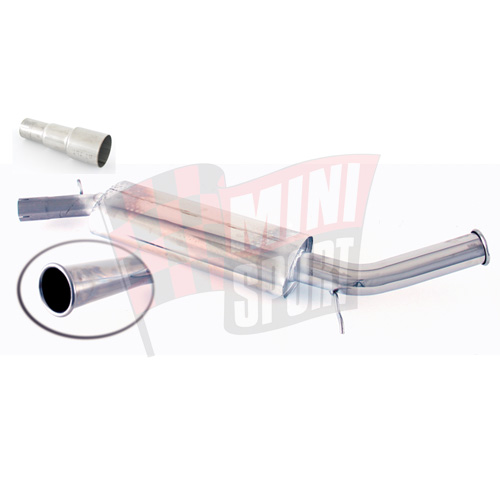

    die Bastuck 63S (gibt es glaube ich jetzt von Play Mini) hat eine Lipp und geht schräg nach oben.
    Das ist der Endtopf.
    Zusätzlich gibt einen Vorschalldämpfer, dazu dann ein Rohr für KAT und eines für Minis ohne Kat
    und ein langes falls man den Vorschalldämpfer weg lassen möchte
    Ich hatte bisher noch ein Reduzierrohr auf das original Hosenrohr.
    Das entfällt nun da ich mir ein LCB besorgt habe.
    Hier ist noch ein Bild der Play Mini.
    Sieht genau so aus wie die Bastuck, soll aber etwas leiser sein.
    Die Bastuck röhrt schon sehr heftig.
