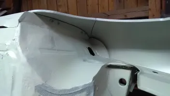

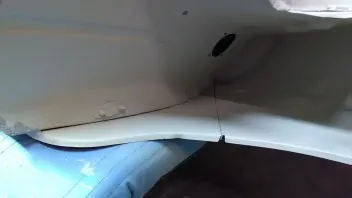

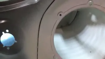

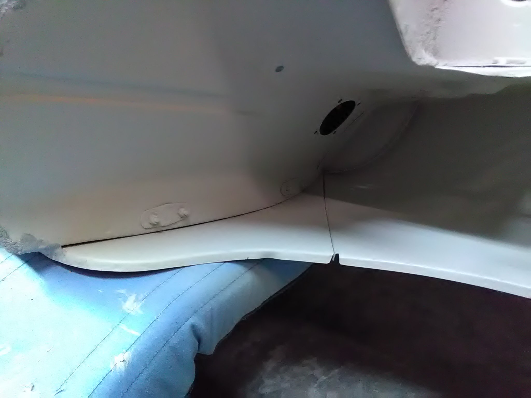

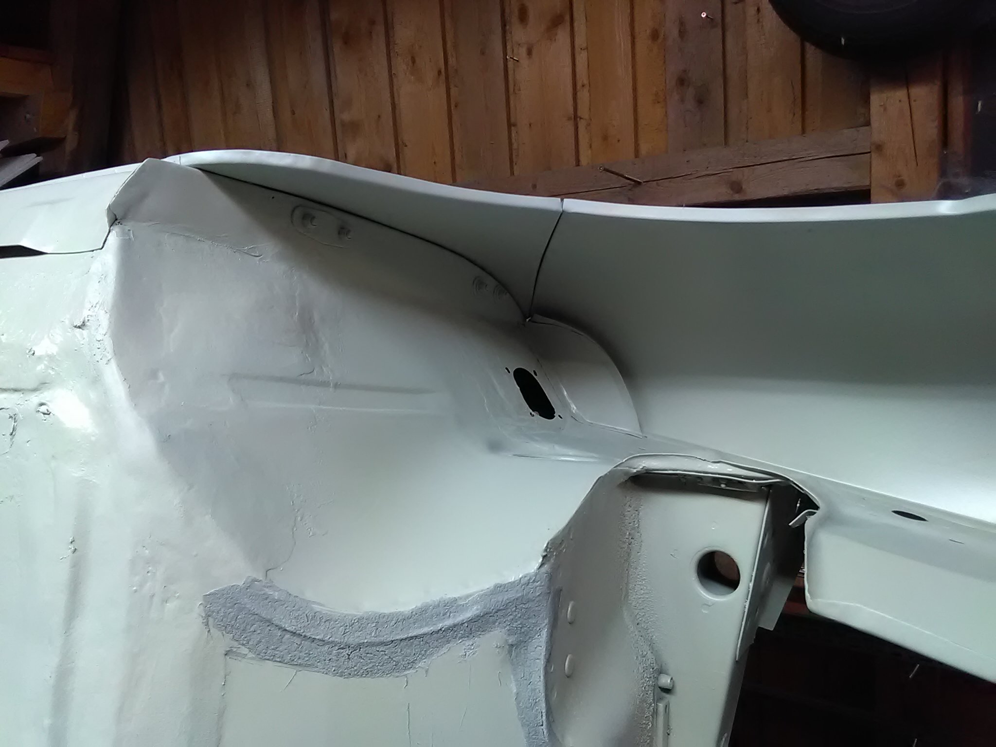

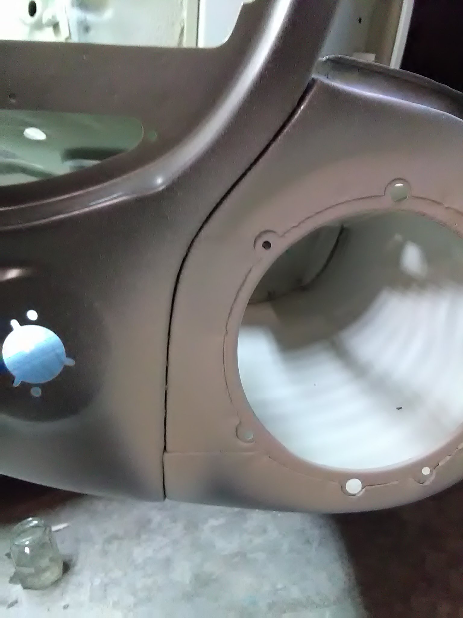

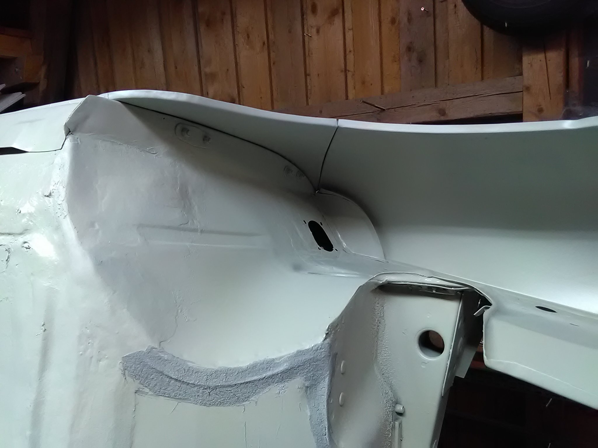

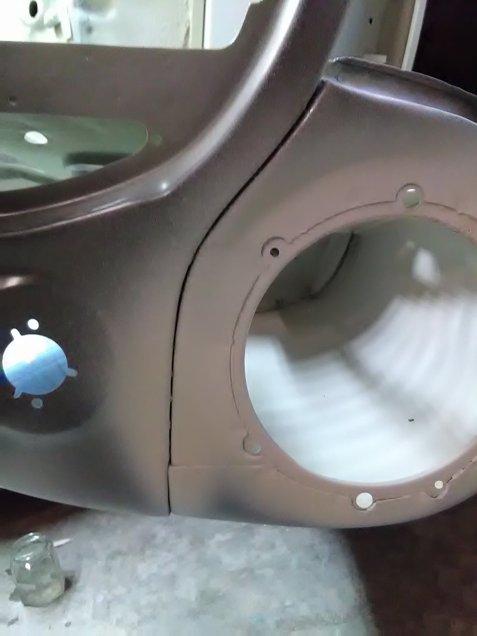

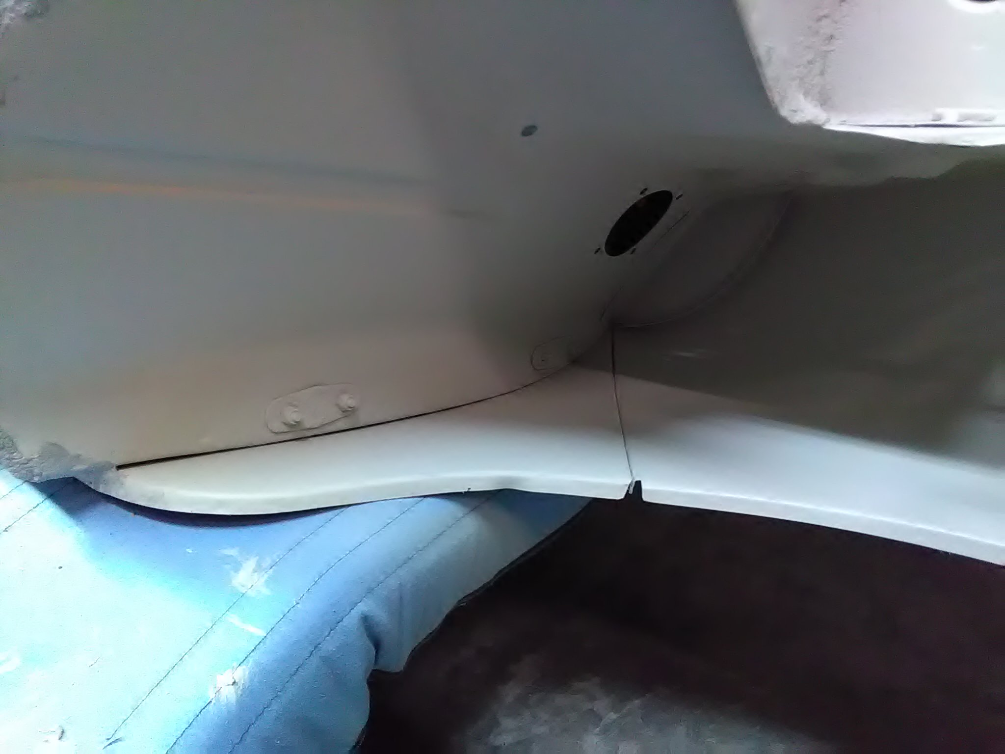

Muss Ich Innen bei den Kotflügeln auch mit Dichtmasse versiegeln/abfugen ?
Und was ich mit der Fuge beim lampenring ? Unterer otflügel zu oberen Kotflügel
jetzt müsste es zu sehen sein oder ?

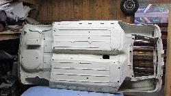

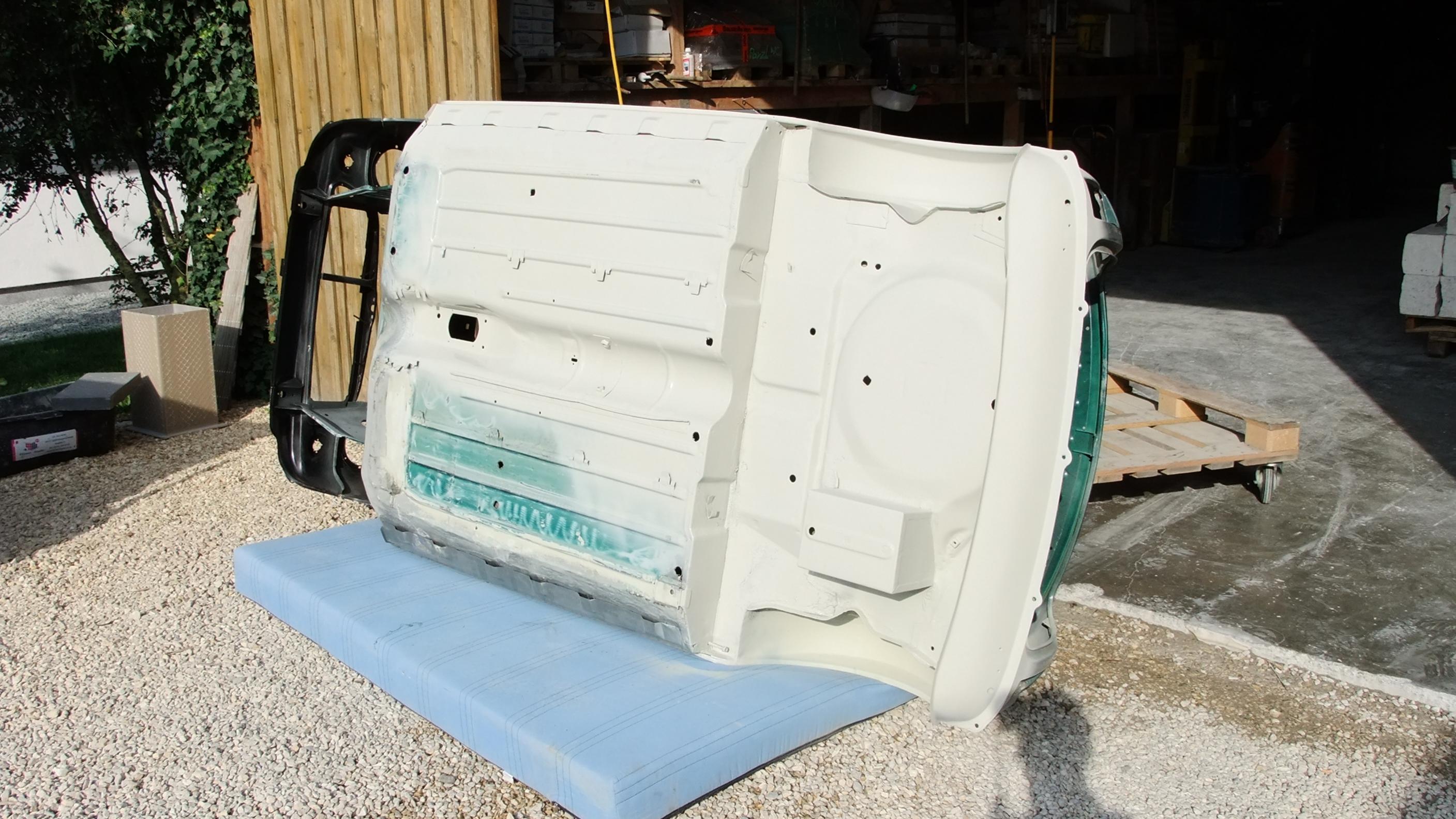

So jetzt fertig mit lackieren ...jetzt kommt an allen Nähten Karosseriedichtmasse drüber ...auch da wo neue Bleche eingeschweißt wurden ....Und dann ? was meint Ihr ..Mike sander oder 3 in 1 Brantho

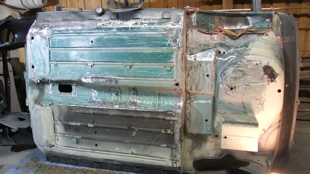

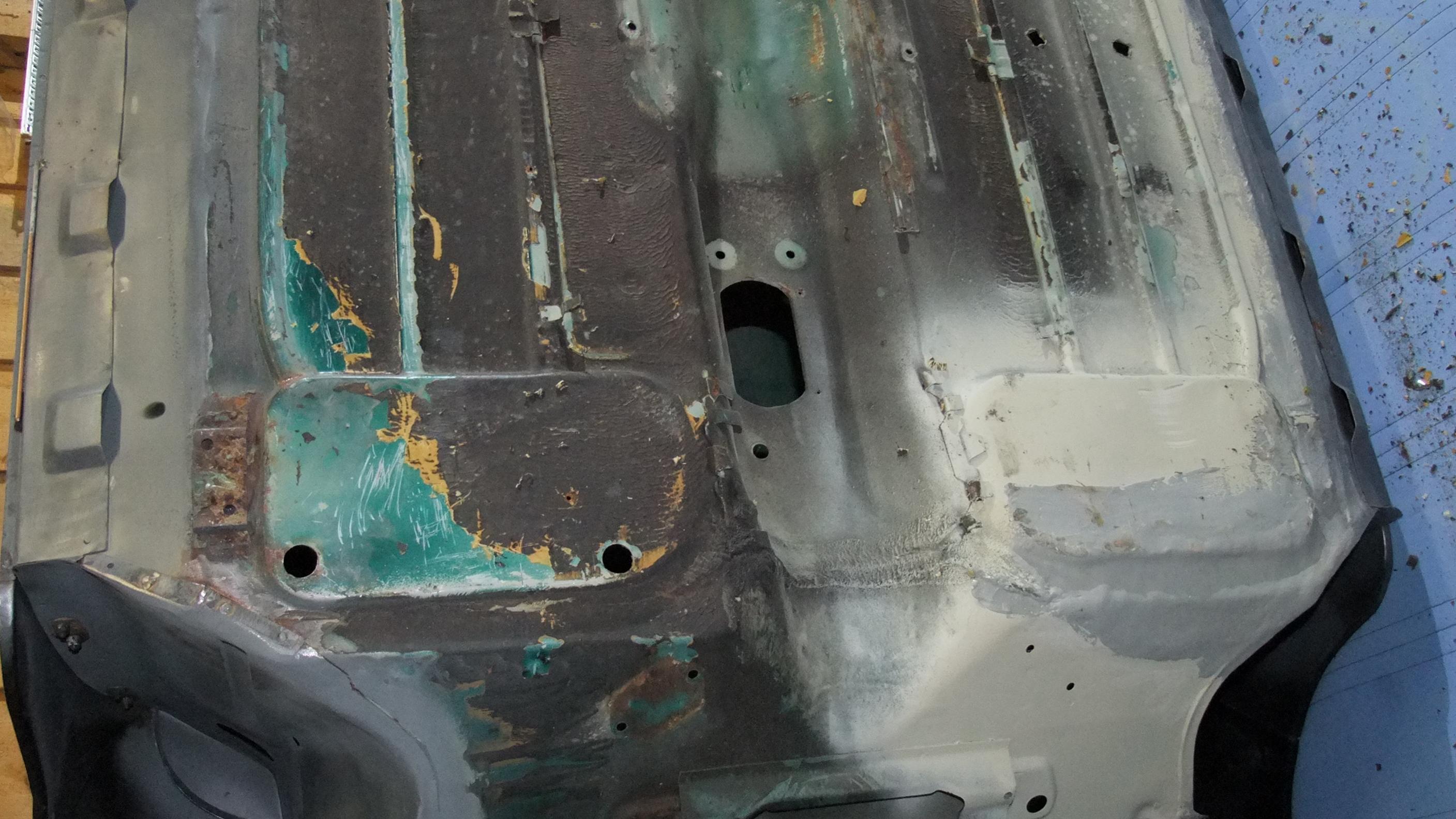

Danke für den Tipp ...schaut eigentlich noch ganz gut aus ....bei den hinteren Froststopfen ganz links und rechts ist der Gammel schlimmer ...da muss neues Blech rein

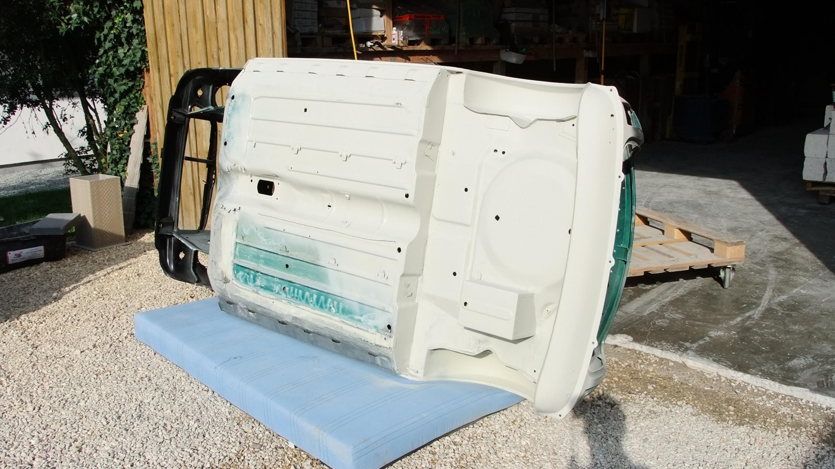

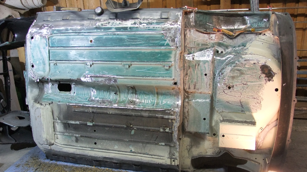

sollte man noch irgendwelche Arbeiten erledigen wenn er schon mal auf der Seite liegt ?
Evtl. nach dem lackieren bremsleitungen oder so anbauen ...is nur so ein Gedanke von mir ...da er ja jetzt so schön zugänglich ist von unten -

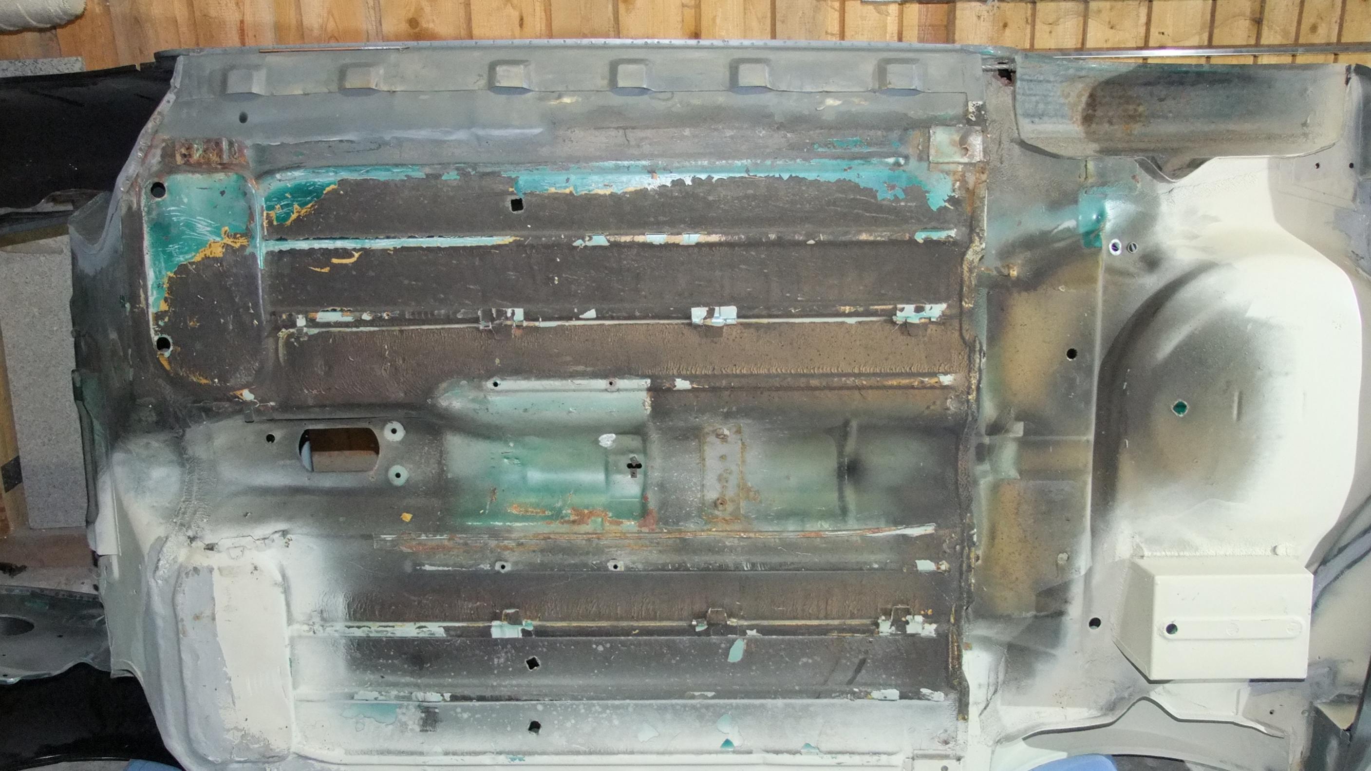

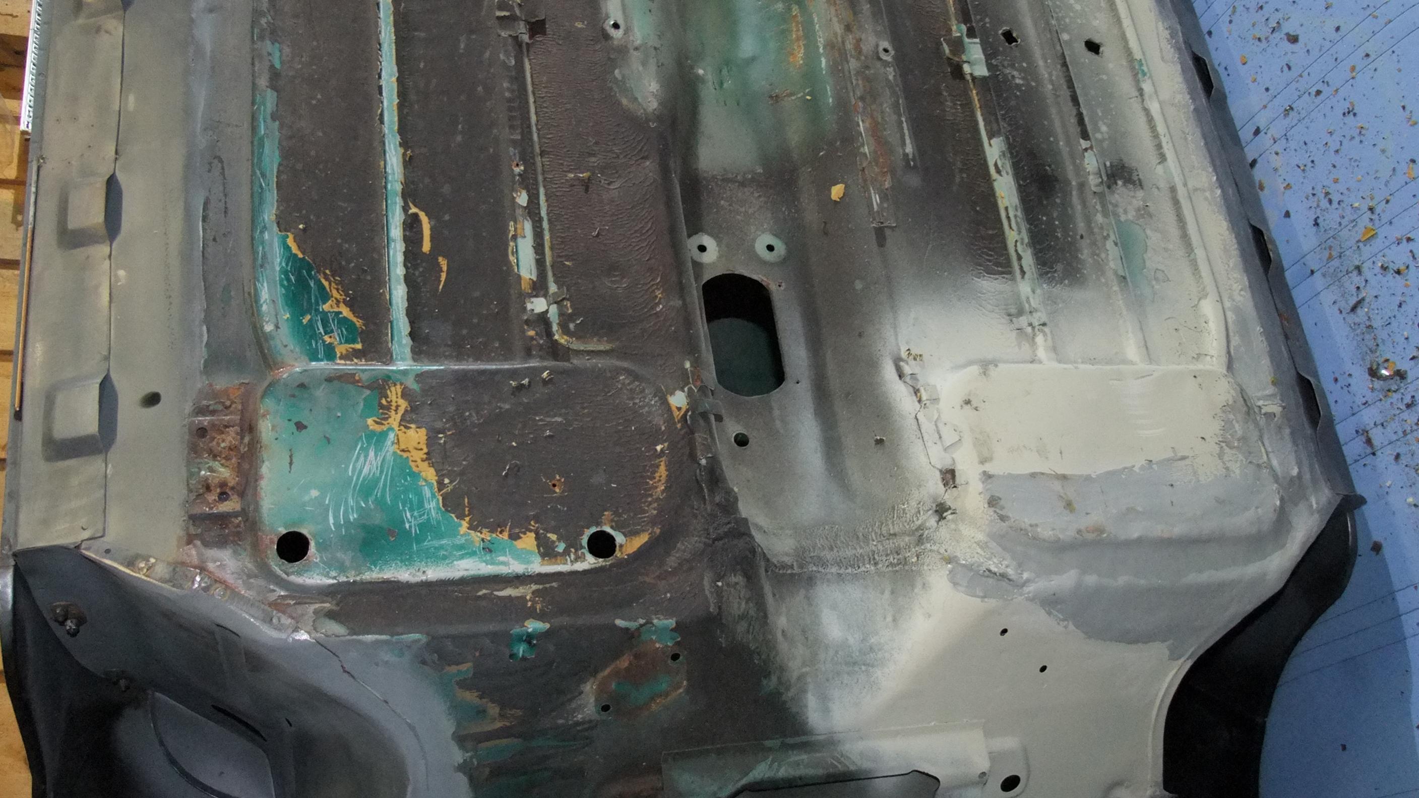

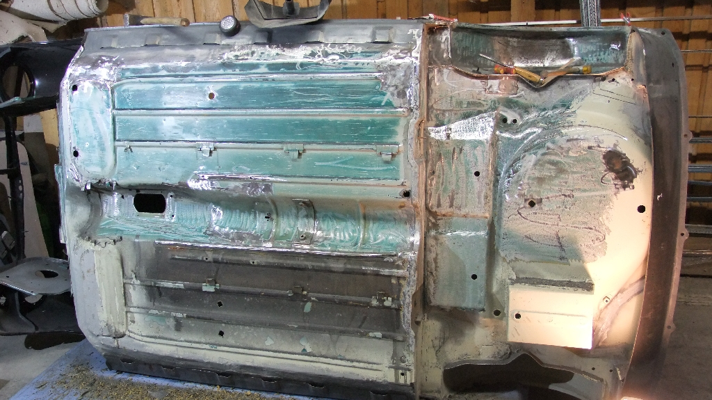

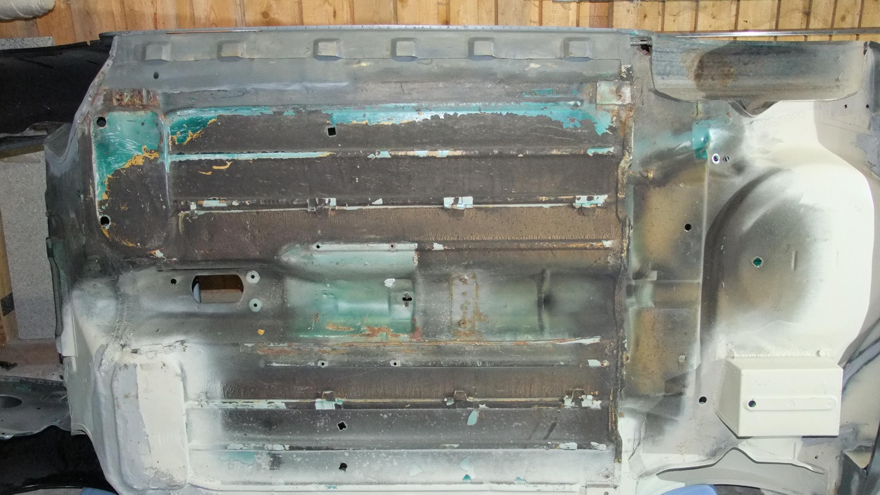

Hier mein Mini von unten ..da ich Ihn ja irgendwann mal lackieren möchte muss ich mal loslegen ...aber wie genau ?
Wer kann mir Tipps geben wie ich am besten an die Sache rangehe ?
Danke schon mal für Eure Tipps -

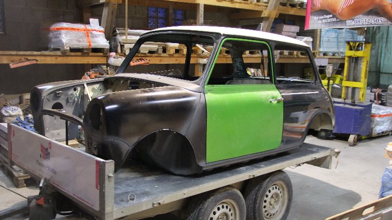

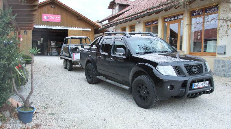

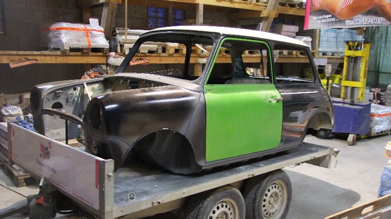

und heute meine Karosserie geholt die zum Neuen Hilfsrahmen dann gehört ......wurde Nur die Front von einem Fachmann gemacht ...Kotflügel Li + Re und Frontmaske
