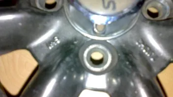

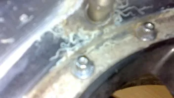

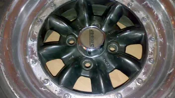

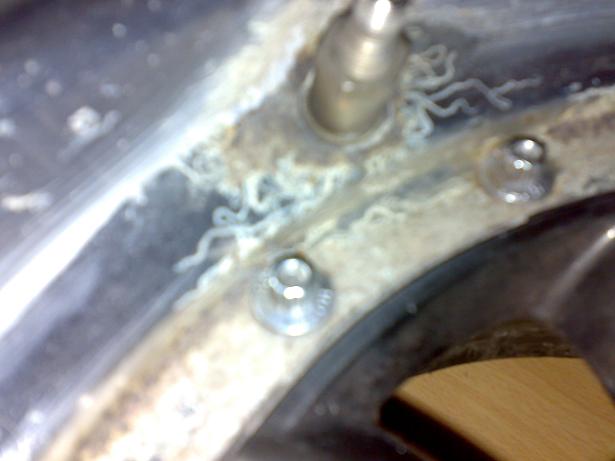

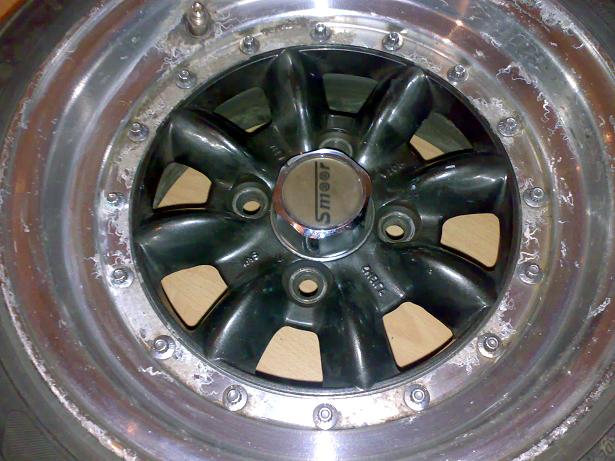

Hallo zusammen,
könnt Ihr mir vllt. weiterhelfen, ich habe vor mir neue felgen zu kaufen!
Smoor Roadster um genau zu sein! Jetzt hab ich ein paar fragen, an euch,
und zwar, hab ich keine abe oder gutachten für die felgen, bekomm ich sowas aus dem internet?
die Felgen haben eine art konus da wo die radschrauben reinkommen, brauch ich für dieße Felgen andere Muttern?
und zu guter letzt wie kann ich die Felgen aufbereiten? versuch gerade noch bilder hoch zu laden um euch ein bsp. zu geben wie die felgen aussehen!
gibt es dieße felgen mit verschiedenen lochkreisen? als ich die räder aufgesteckt hatte, hatte ich das gefühl dass das nicht ganz hinhaut!
danke im vorraus
stefan

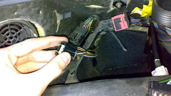

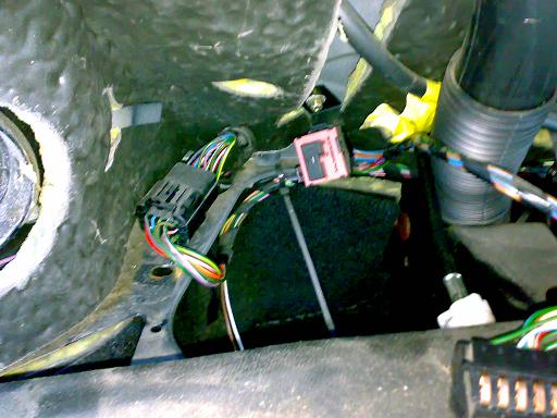

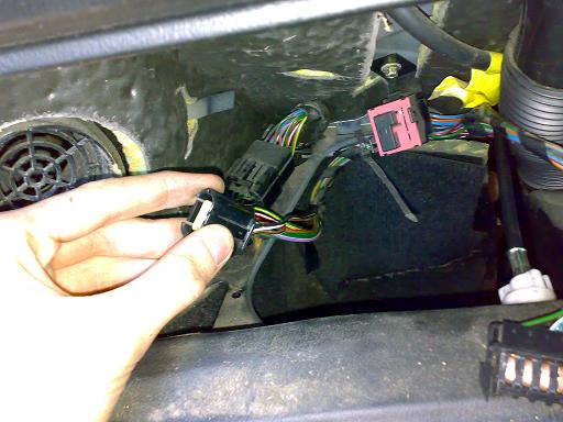

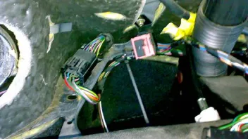

Hallo zusammen Ich bin neu hier und hätte auch gleich eine Frage an euch.
Und zwar hab ich letzte woche mein armaturenbrett umgebaut und bin dabei auf ein losen stecker und ein relaissockel gestoßen der durch irgendein teil überbrückt wird:P könnt ihr mir vllt helfen es ist ein Rover mini bj.95 ohne Airbag
danke im vorraus! Grüße
