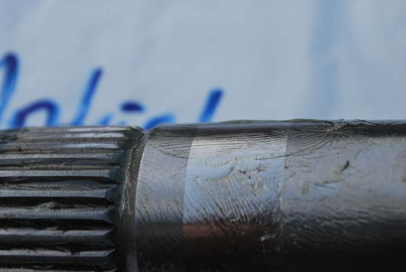

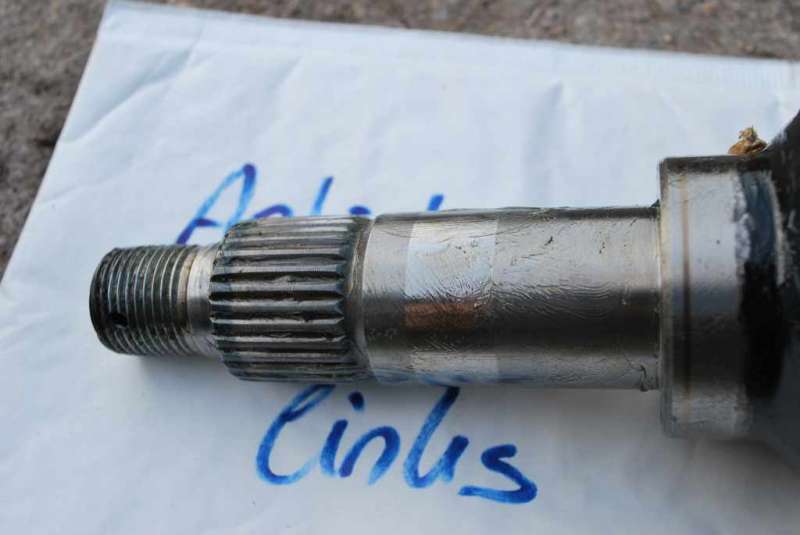

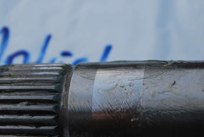

    Wow! Danke für Eure schnellen Antworten.

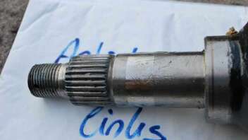

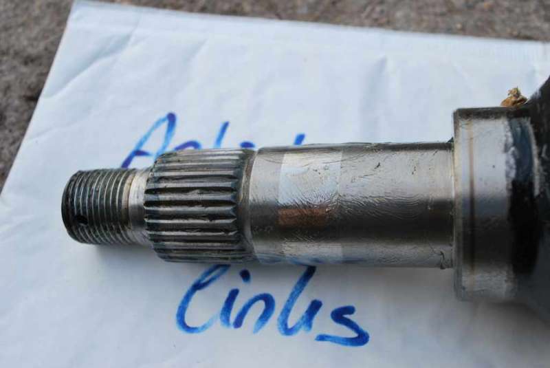

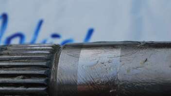

    Max: Hab die Vorderachse zerlegt wegen
    - kaputter Bremsscheibe
    - Achsschenkelbolzen ausgelutscht
    - Manschette Antriebswelle mit Loch
    Das volle Programm halt!
    Und - Ihr habt natürlich Recht, der Stummel war großzügig eingefettet, weil's mit dem Einbau noch weng dauern könnte! ;)
    Hätt's vielleicht vor dem Foto mal abwischen sollen.
    Hab mir mal die Anlaufflächen vom Stummel und dem Radflansch angeschaut. Die sehen für mich noch absolut in Ordnung aus.
    Mirkometeschraube hab ich nicht, also riskier ich's einfach mal...
    Grüße, rittersport
    Hallo Mini-Freunde!
    hab hier schon viel mitgelesen und dank Euch jede Menge über unseren kleinen Mini gelernt. Mittlerweile leg ich auch selbst Hand an.
    Beim Zerlegen der Vorderachse ist mir jetzt eine blanke Stelle beim Achsstummel aufgefallen. Wie's aussieht, hat sich da die äußere Lagerschale gedreht, die ist nämlich innen auch blank.
    Ich hab mal 2 Bilder angehängt. Frage an die Spezialisten: Sollte ich den Stummel + Radlager lieber wechseln oder geht das noch in Ordnung?
    Radlagerspiel hab ich keines feststellen können und wenn man mit dem Finger drüberfährt, kann man noch keinen Absatz spüren.
    Grüße, rittersport
