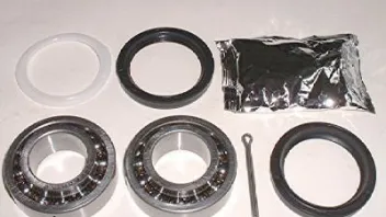

ich habe gestern neue Radlager vorne in meinen Mini (Scheibenbremsen!) eingebaut. Verwendet habe ich die Radlager von Quinton Hazell QWB425 (siehe Bild im Anhang!), welche kein Schrägrollenlager haben. Ich bin mir nun nicht sicher, ob der Einbau 100% richtig von mir gemacht wurde...

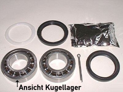

Ich habe die beiden Radlager so in den Achskörper eingeschlagen, dass jeweils auf der Vorder- und Rückseite des Achskörpers das Kugellager des Radlagers nach Aussen sichtbar ist (siehe Ansicht Bild!).
Es befindet sich kein Distanzring wie beim Schrägrollenlager zwischen den beiden Radlagern.
Auf der Innenseite des Achskörpers habe ich noch den Sprengring montiert, auf den dann der Gummiring und der Wasserschutz gesetzt wurden. Auf der Aussenseite habe ich den zweiten Gummiring montiert.
