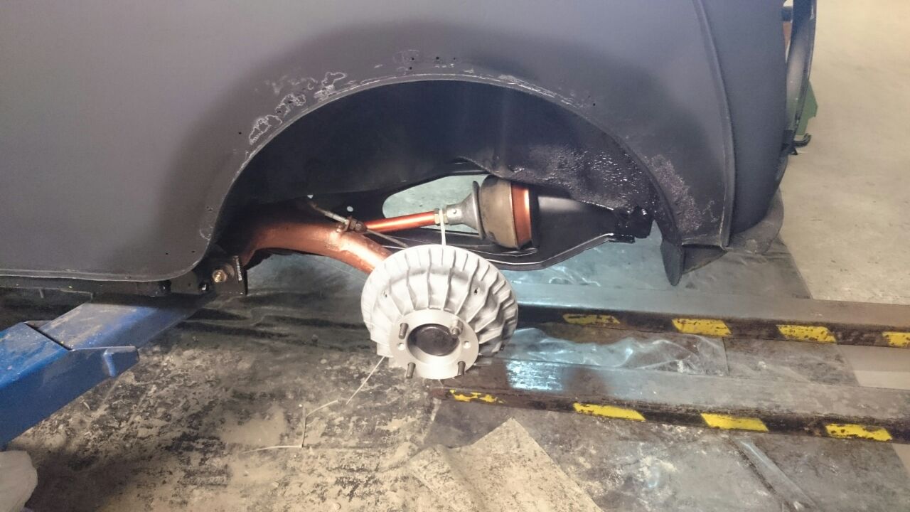

    Die verlängerten Stehbolzen für die Distanzplatten haben nicht am Bremssattel vorbeigepasst ...
    ist durch zufall beim Anschrauben desselbigen dann aufgefallen
    nun die Bolzen alle stärker eingezogen und schon passte es. Nur war dann so wenig Luft, dass die Bolzen doch noch minimal abgeflacht wurden hinten.
    Wäre ja mal gespannt ob es dafür andere gegeben hätte...

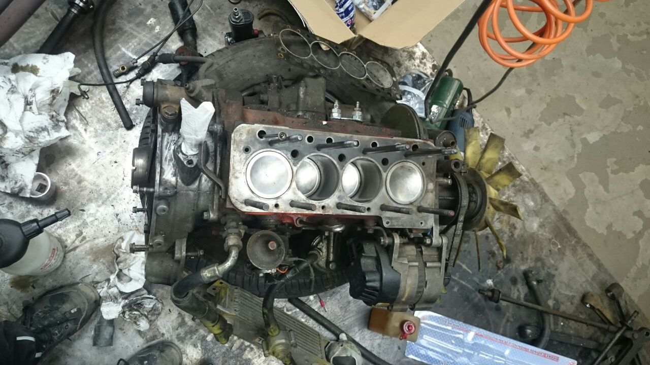

    Nachdem der Kopf unten war, Ventile und Kolben gut aussehen, aber die Hohnspuren kaum noch zu sehen sind, stellt sich die Frage: Den ersten Lauf mit einem anderen motor fahren?
    Beim Ölablassen der Schreck - die Ölablassschraube ist nur eingeklebt gewesen. Geht gar nicht, zudem viele Späne am Magneten.
    Also Getriebe ab - dann kann ich auch ins Diff schauen.
    Ölpumpe mit massiven Riefen
    Diff mit 3,4 Endübersetzung
    Wie sieht ein normaler und ein verstärkter Diffpin aus?
    Langer Ölansug ist auch verbaut

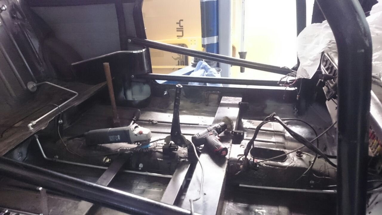

    Aus der Not erstmal einen anderen Motor eingebaut um den Schaltbock auf den Tunnel verlegen zu können. Hier kam irgendwann die Erkenntniss - Hätte ich besser das Kit von KAD gekauft … es ist die Arbeit nicht wert.
    Denn passen muss es nachher und sich am besten auch noch schalten lassen ;)

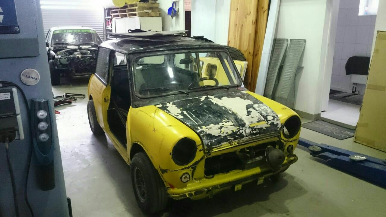

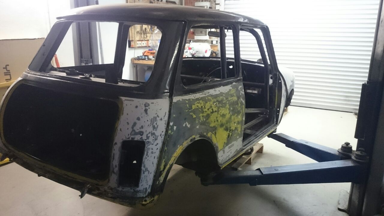

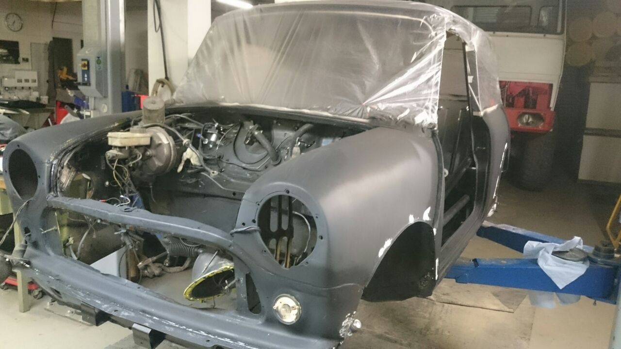

    Die unterer Hälfte des Minis ist inzwischen lackiert.
    Hurra – beide Sitze (mit Kopfschutz) haben irgendwie ins Auto gepasst. Für beide sind nun Rohre quer eingeschweißt, diese stutzen sich am Schweller und dem Tunnel ab. Hier wurden jeweils noch Platten zur Verstärkung aufgeschweißt.
    Alle Ösen für die Gurte sind auch gesetzt.

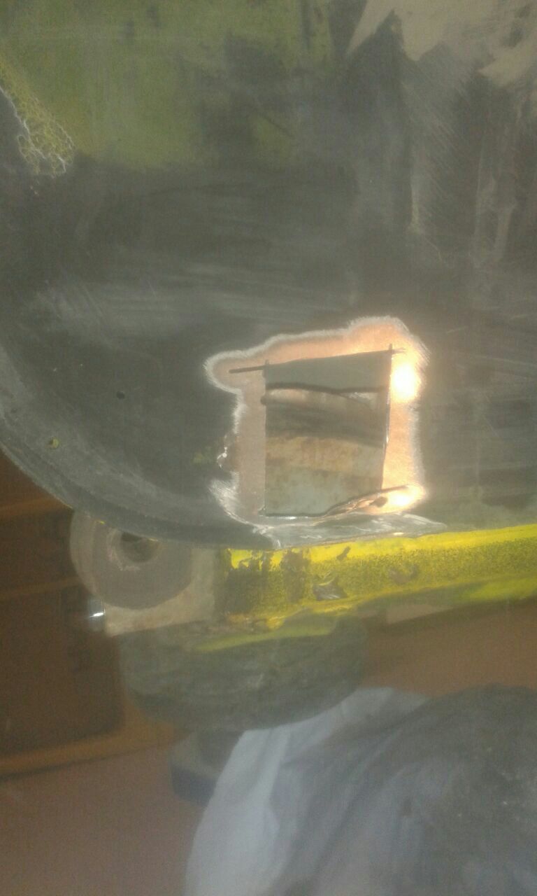

    - Auspuff: Kofferraumboden zerschneiden und für einen mittigen Auspuff Platz nach oben hin schaffen, dann kannst du bei normalen Maniflow oder RC-40 Anlagen bleiben, eventuell nur ein klein wenig das Rohr nach oben biegen und gut ist.
    Rüdiger hat das ein Beispielbild in seinem Umbauthread: http://666kb.com/i/d2dfv65q35dvo2ptu.jpg
    Das schau ich mir mal an, bzw klingt nach viel Überzeugungsarbeit beim TÜV
