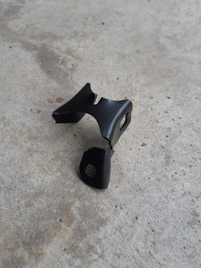

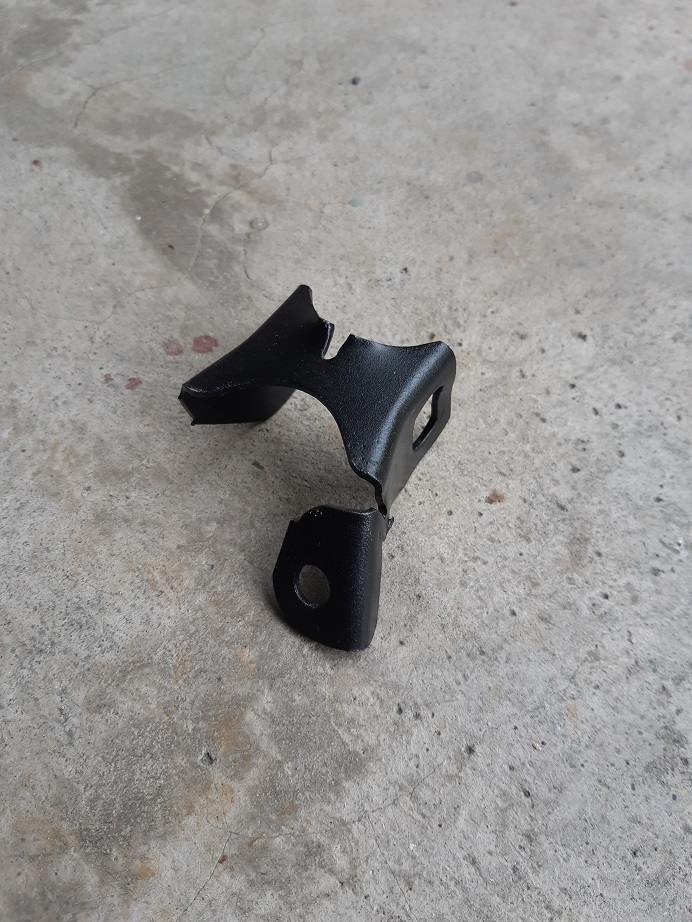

Hätte anfangs nicht gedacht, welche Fragestellungen sich beim Zusammenbau so ergeben, wenn man das Auto nicht selbst zerlegt hat. Einiges kann man ja noch anhand von Bildern im Internet erkennen. Aber manchmal findet man da einfach nix passendes.Die Blechklammern für die Hydrolastic scheinen bei mir zu fehlen. Liegt aber wohl an den ausgetauschten Bodenblechen.

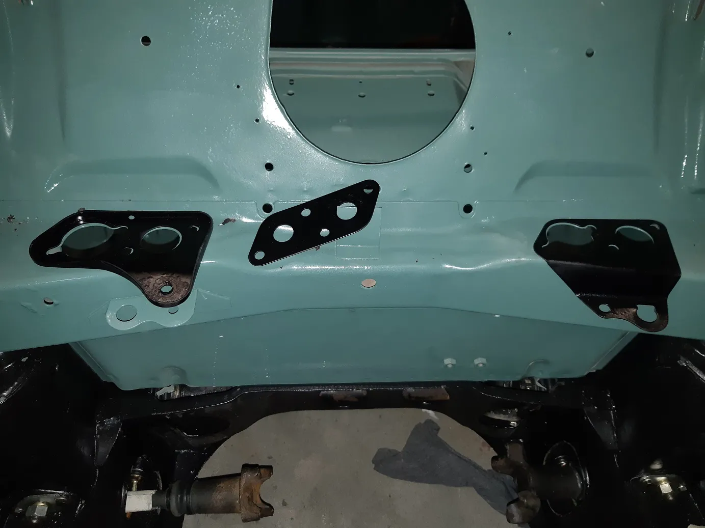

ich fange so langsam an, meinen Mini zusammen zu bauen.
Aktuell bin ich bei den Halteplatten für Brems- und Kupplungshauptzylinder und den Motorknochen. Und da liegt schon mein erstes Problem...was kommt wohin?
Ich habe den Mini damals komplett zerlegt gekauft. Habe zwar vor Jahren mal einen Mini selbst zerlegt und auch Bilder gemacht, aber leider keine, auf denen das zu erkennen wäre.
Es handelt sich um einen Linkslenker. Baujahr 1969 mit Einkreis-Trommelbremsanlage.
Wäre das richtig so? Wenn ja, wo kommt die Metallplatte in der Mitte hin... über den Halter für den Motorknochen oder auf die andere Seite unter Brems- Kupplungshauptzylinder? Und...kommt zwischen Querträger und den Platten jeweils noch eine Dichtung oder Dichtmasse?
Gibt es irgendwo in Netz Bilder oder eine Anleitung, an der man sich entlanghangeln kann?
Steffen -
Danke!
Ich war etwas verunsichert, aber ich hab es zum Glück richtig gemacht. -
