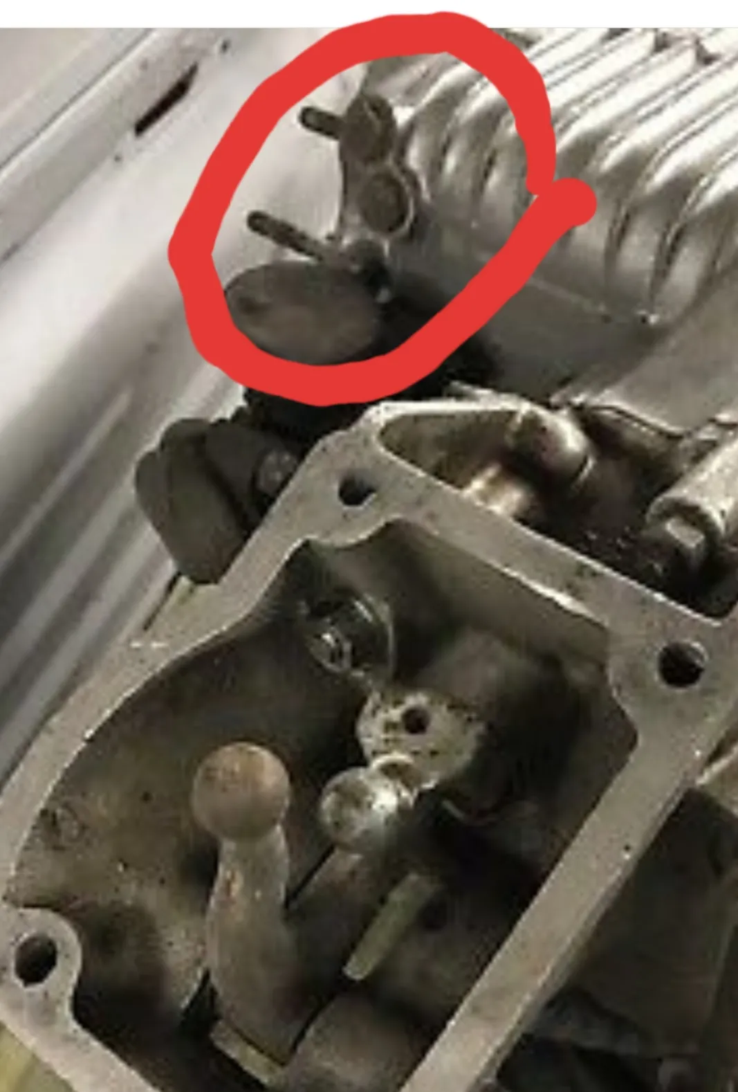

Einfach raushebeln mit dem Schraubenzieher, den neuen nicht zu Tief reinstecken, frühe Gehäuse hatten einen Anschlag späte leider nicht mehr. Die C-Scheibe um 180 Grad drehen wenn sie etwas eingelaufen ist.
Probiere ich gerade. Das Teil geht nicht raus...bewegt sich keinen mm. Vielleicht ist es verkeilt?
Er ist bündig mit der Aussparung des Deckels. Meine mich erinnern zu können, dass ein Anschlag vorhanden ist.
Kann ich den Zwischraddeckel abnehmen? Oder heiß machen?
