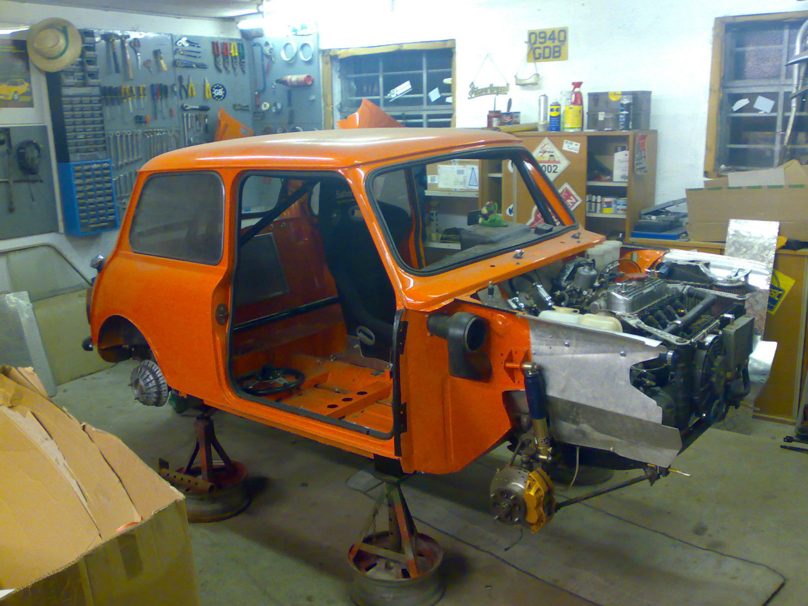

Verkaufe (Classic) Mini 1275 GT - Turbo
Dieser (noch nicht vollständig komplettierte) Mini 1275 GT Turbo wird als ganzes, oder wahlweise auch in Teilen verkauft ....... dieses Angebot gilt für das ganze Fahrzeug wie auf den Bildern ersichtlich.
Leistungsdaten:
Basis: 1999 Mini Classic Karosserie, umgebaut die Clubman Front
Papiere: 1971 Mini 1275 GT
Typisierung: Österr. Typisierung kann gegen Aufpreis erledigt werden (natürlich mit Turbo etc etc)Karosserie:
- Basis war ein 1999 Mini Classic. Karosserie wurde komplett zerlegt, und komplett neu aufgebaut (natürlich rostfrei!).
- Karosserie: Standard Stahl
- Türen: Stahl, aber extremer Leichtbau im Stil der Mk 1 Mini (Schiebefenster aus Lexan etc etc)
- Hauben & Deckel: GFK Leichtbau
- Front: "Flipfront" komplett abnehmbar inkl. der Dreiecksbleche aus GFK
- Innenkotflügel: Aluminium
- Gewicht fahrbereit: +/- ca. 600 / 620 kg
- Zusatzscheinwerfer auf der Haube sind natürlich abnehmbar !

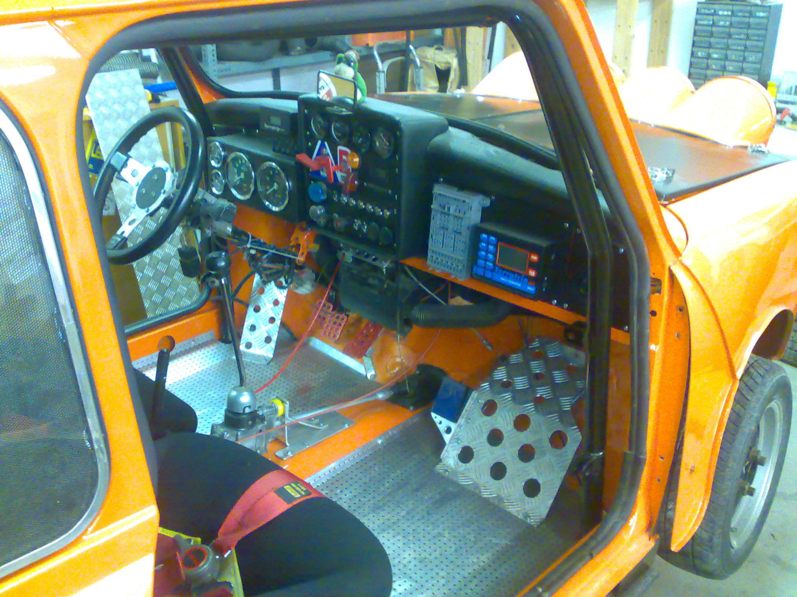

- "Turbobox" in die Spritzwand eingearbeitetInnenraum:
- an allen neuralgischen Punkten massiv verstärkt (3mm Bleche rundum verschweißt, plus zusätzlicher Innenholme)
- Originale Sitzbefestigung durch 2 "custom" Träger als universale Aufnahme ersetzt, extrem variabler Einbaupunkt für die Sitze
- Rückbank entfernt, als "Durchreiche" vom Kofferraum modifiziert (z.B. für Helme etc etc)
- Kofferraum & Durchreiche modifiziert um 2 Reservereifen transportieren zu können
- natürlich Doppeltanks (Links und Rechts)
- Batterie & Feuerlöschanlage im Innenraum (Gewichtsverteilung....)
- "custom" Armaturenbrett für alles (Feuerlöschanlage, Bremse, Elektrik, Tripmaster, Lambdaanzeige etc etc)
- OMP-Käfig
- 2x Schalensitze
- 2x 6-Punkt-Gurte
- Schaltung in den Innenraum verlegt, Handbremshebel verlängert & modifiziert (Fly Off) etc etcTechnik:
- voll einstellbares Fahrwerk hinten und vorne (hier ist alles einstellbar - Höhe, Spur, Sturz etc etc)
- KAD 4-Kolben Bremse 10" (passt also auf 10, 12 und 13" Felgen)
- im Wageninneren verstellbare Waagbalken-Bremsanlage
- komplette Elektrik ins Wageninnere verlegt (z.B. Sicherungen während der Fahrt tauschen ....)
- für Tripmaster etc. komplett vorbereitet
- Feuerlöschanlage vorbereitet, Intercom etc
- Batterie im Wageninneren (Rückbank)Motor & Getriebe:
- 1300 Mini Turbo Motor (gebaut von DEM Österr. Turbo-Guru)
- mit Kolbenbodenkühlung etc etc etc
- speziell modifizierter Turbolader (Leistung von unten weg, nicht erst ab 4500 Touren)
- ca. 130 PS +/- (natürlich mit Dampfrad), entsprechendes Drehmoment
- verstärktes Differential
- "Clubman" Getriebe geradeverzahnt
- LadeluftkühlerZugaben:
- diverse Felgen (10, 12 und 13") - laut Vereinbarung
- Radverbreiterung im Stil der 70er Jahre (extrem selten, vom Österr. Sondermodell Mini Monte Carlo)
- Heckjalousie aus den 70ern (extrem selten)
- und eine Unmenge an Teilen die so noch herumliegt .........Was ist noch zu machen?
Die Elektrik muss noch fertig verkabelt werden, Radverbreiterungen & Spiegel montiert werden - und etwas end finish betrieben werden. Im Großen und ganzen ist der Mini so gut wie fertig.Warum mache ich es nicht mehr fertig?
Meine Interessen haben sich geändert, nun steht der (fast fertige) Mini schon sehr lange herum und ich habe das Interesse verloren. Es stehen neue Projekte an, und darum habt nun IHR die Chance ein tolles und einzigartiges Projekt zu vollenden.Dieser Mini wurde auf Basis von mehr als 20 Jahren Erfahrung mit dem Classic Mini begonnen zu bauen, eingeflossen sind damit auch Erfahrungen von diversen Unfällen und unzähligen Teilnahmen bei diversen Rallyes. Das Layout der Karosserie würde ich als nahezu perfekt bezeichnen, speziell in Bezug auf die Sicherheitsaspekte - bei einem 3fach Überschlag lernt man viel wo die Karosserie zu verstärken ist. Fahrwerk & Motor sind am letzten Stand der Technik, die Optik ist natürlich Geschmackssache - ich wollte einen von außen total serienmäßigen, unauffälligen Sleeper mit besten inneren Werten bauen - ich denke das ist mir auch gelungen. Sobald die Scheinwerfer von der Haube abgenommen sind, steht der Mini im serienmäßigen Trimm da.
Nachdem ich mich nun anderen Projekten widme, hoffe ich einem von euch damit Freude zu bereiten - eine bessere Basis kann es (meiner Meinung nach) nicht geben. Der Wert der verbauten Teile ist (leider) wie immer sehr viel höher als mein Mindestpreis ...... schön für Euch.

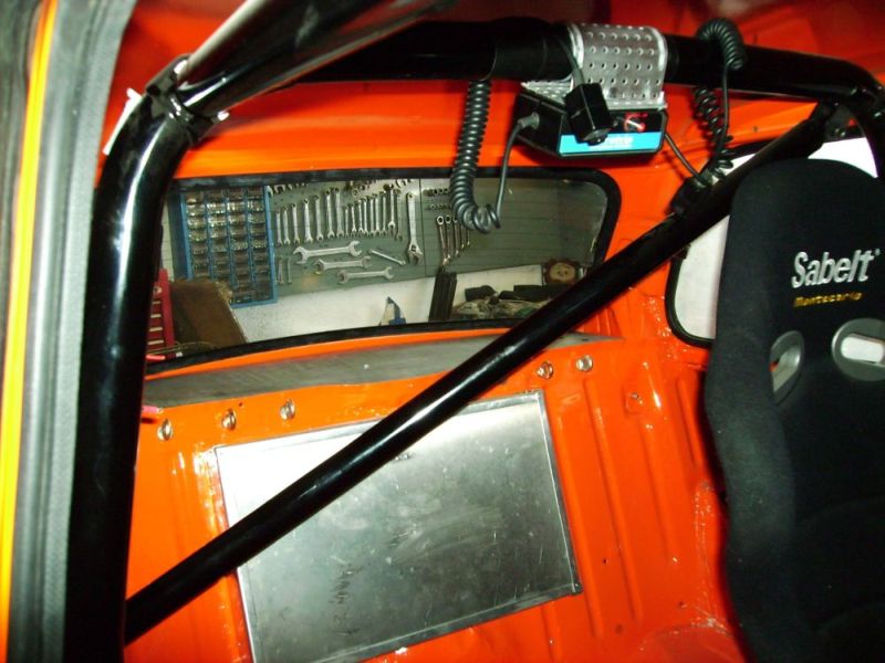

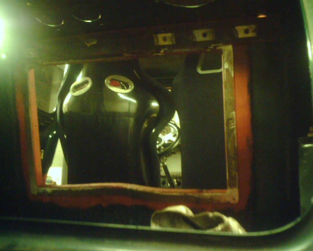

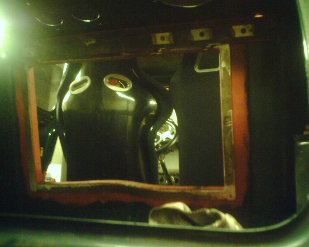

Das eine ist der Rohzustand nach dem einschweißen von Ihnen, sieht man die extra Einschweißbleche für die Gurtösen - und das andere ist der Blick vom Wageninneren zurück. Bei mir stehen pro Seite 3 Gurtösen waagrecht raus (für H-Gurte), Du müßtest die Bohrungen dann aber senkrecht machen, direkt zur Hutablage raus. Dann kannst die Schroth-Gurte problemlos montieren, und sitzt bombenfest.
Ciao,
ChristianP.S.: Und lass Dich von meiner Durchreiche nicht ablenken ....
Hi -
ich hab mir aus 3mm Blech einen Winkel gebogen, ion der vollen Länge der Hutablage. Dieser Winkel ist im Kofferraum sowohl mit der Hutablage als auch mit der Rückwand der Sitzbank verschweißt (auf der vollen Länge natürlich).
Im Winkel sind die Löcher für die Gurtbefestigung, dahinter sind nochmals 3mm starke Gurtösen für die Spezialschrauben angeschweißt (die gibts fertig zu kaufen im Rennsporthandel). Daran kannst Du problemlos jede Art von Gurt befestigen, und hast auch eine nur ganz leicht nach unten abfallende Befestigung - die stärker ist als alles serienmässige. Wenn Du die ausreißt, hast Du schon ganz andere Probleme
