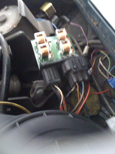

Also er örgelt wenn ich die Zündung umdrehe. Benzinpumpe ist uberbruckt, chrashschalter auch. Aber springt nicht an. Woran kanns noch liegen

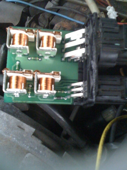

Auf diesem Foto habe ich das Relais nochmal fotografiert. Das Relais das für die Pumpe zuständig ist, leuchtet beim Überbrücken. Somit ist der Fehler weg. Das dicke braune Kabel das so isoliert ist mit schwarzen Klebeband, wofür ist das denn da??? Da leuchtet nmlich nichts, wenn wir Spannung auf der rechten Seite messen

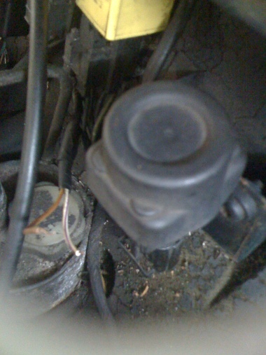

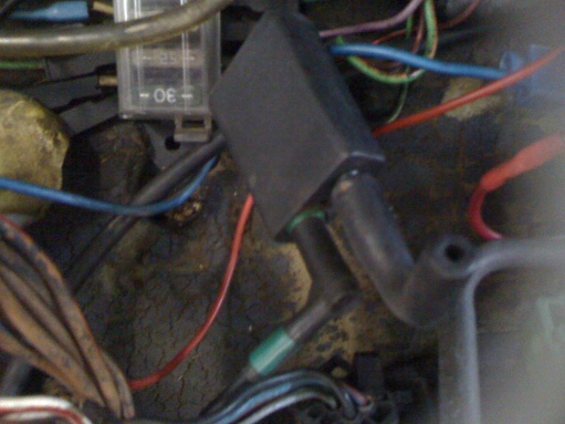

Hier die aktuellen Fotos. Haben auf Bild eins in den Tiefen des Motors dieses Teil gefunden. Was ist das??? Irgendwie fehlt da auch ein Kabel dran...
Das Bild zwei zeigt die Kabel die am chrashschalter ankommen. Das eine ist weiß mit feinen dunkelila streifen. das andere ist braun mit ockergelb

Am chrashschalter ist das gelbe Kabel abgegammelt. War nicht drin. Bitte lass es der Fehler sein.
so wir fangen jetzt mal an zu messen... ist das besagte Kabel etwas dicker?? Das hatte ich nämlich schon in der Hand, sieht abenteuerlich geflickt aus....

ich hab mal das Bild hochgeladen vom relais. kann ich denn sehen, wenn es kaputt ist... z.b. korrision??
