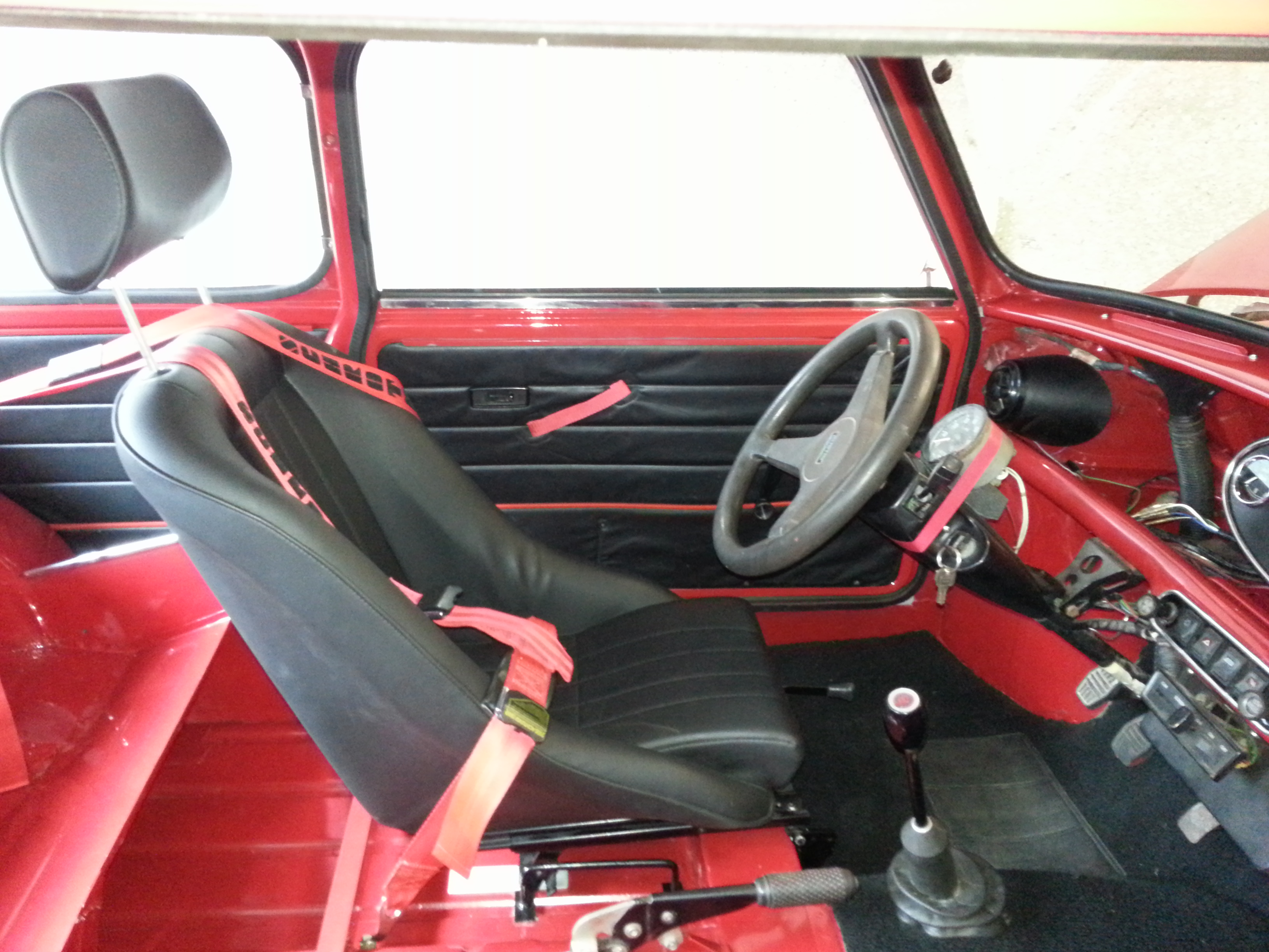

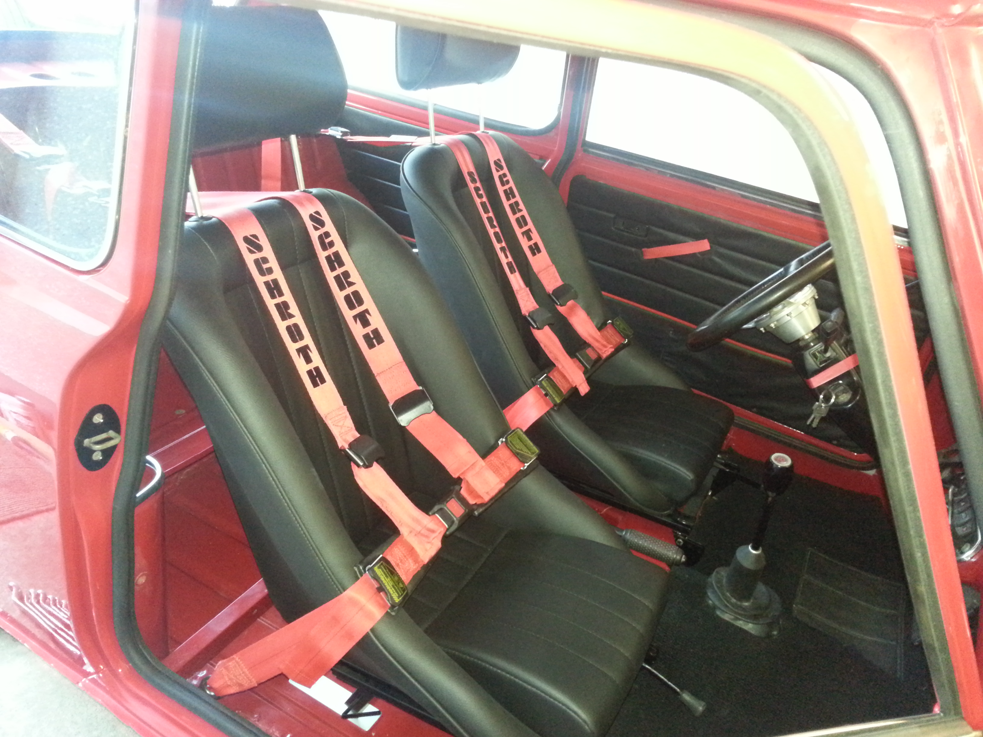

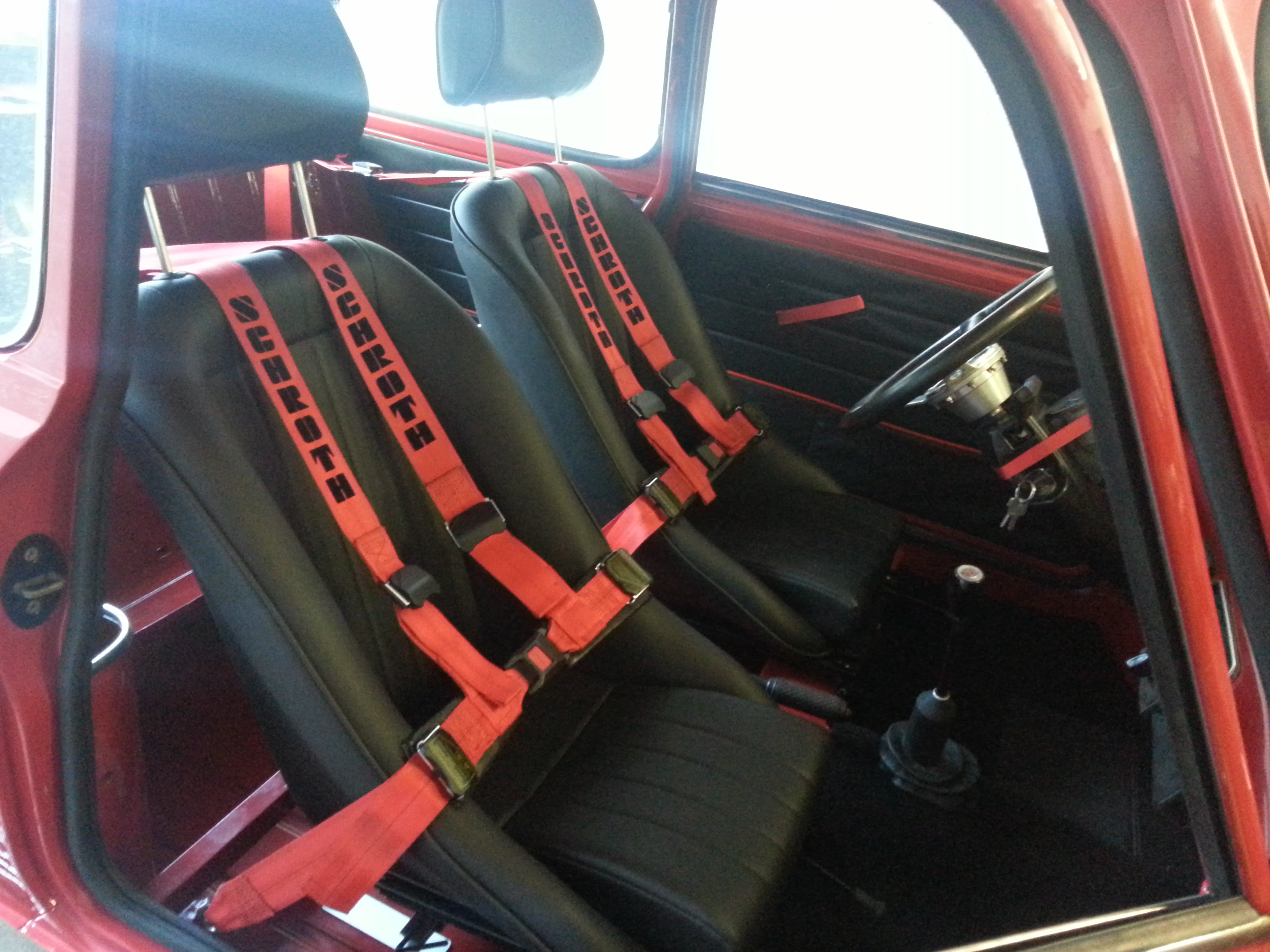

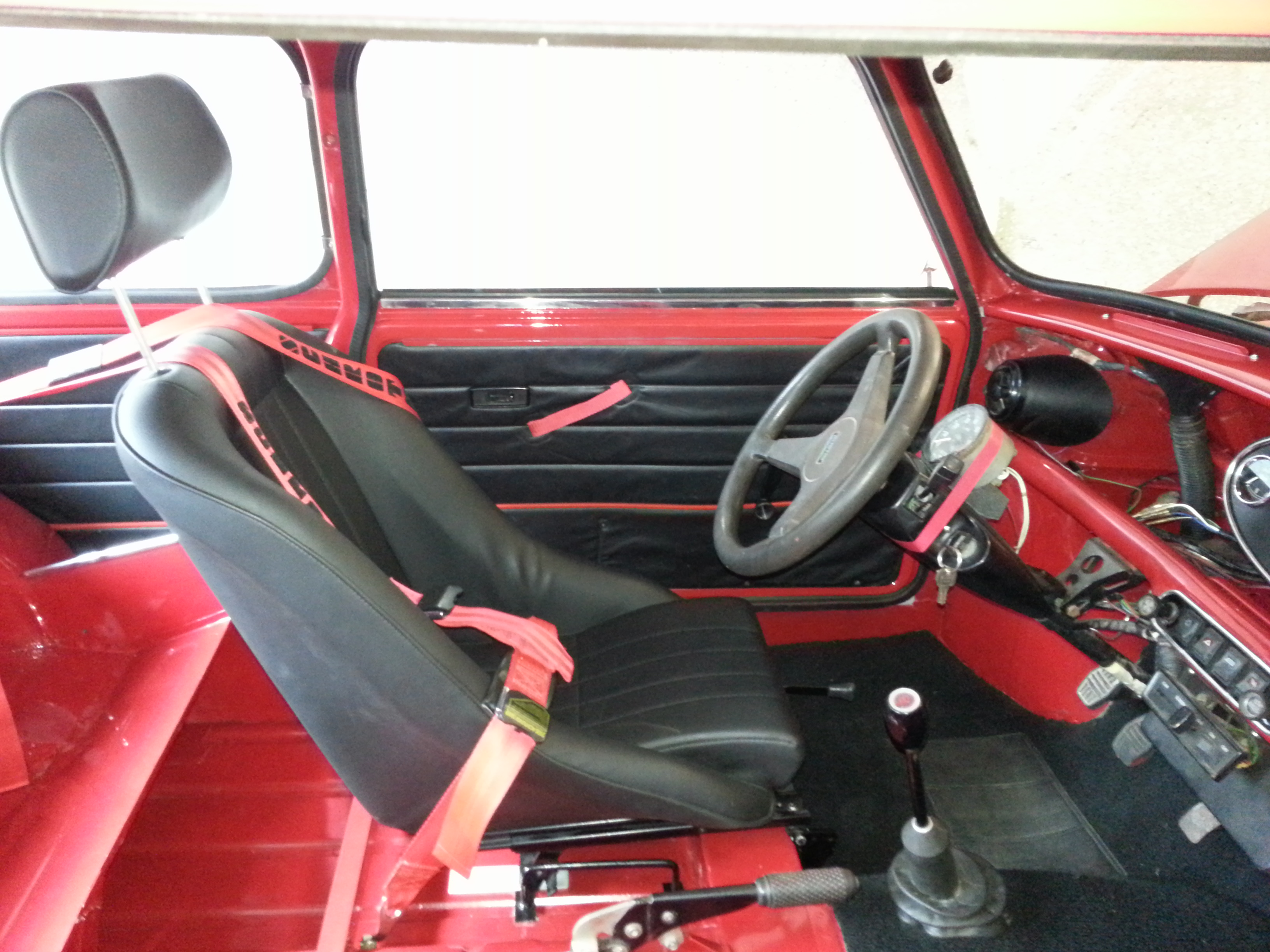

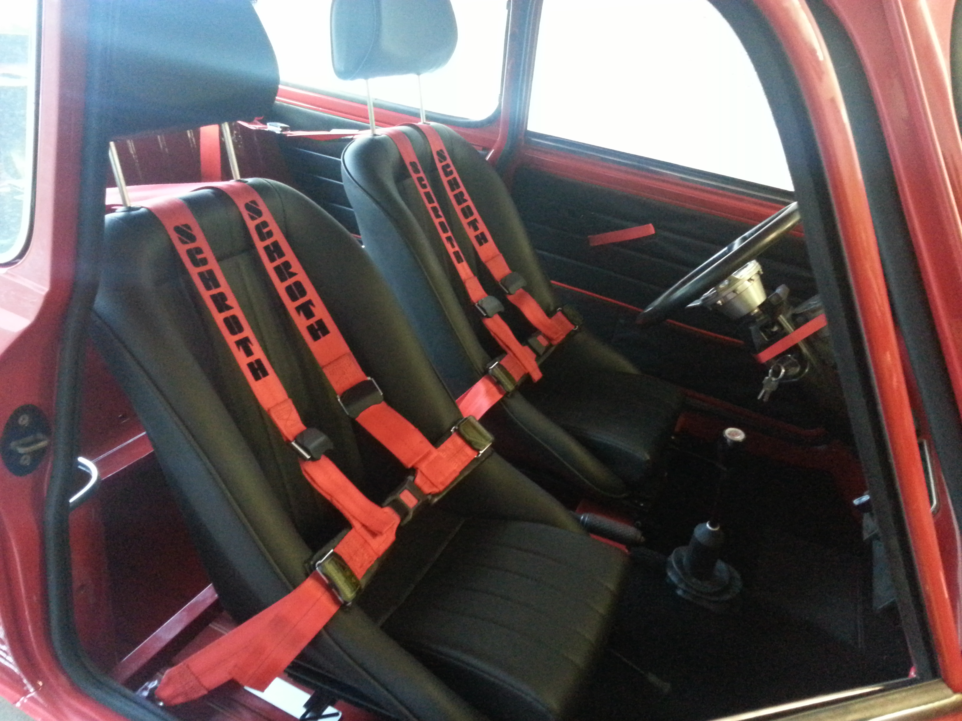

Verkaufe 2 COBRA Classic Sportsitze mit Kopfstützen und Konsolen.
Die Sitze sind neuwertig und komplett schwarz in Kunstleder bezogen .
Sie sind nicht viel benutzt worden.
Die Konsolen sind klappbar, längs verstellbar und haken in dem original haken hinten ein.
Vorne werden sie ebenfalls an den originalen Winkeln verschraubt.
Ich hätte gerne 550€
Neupreis in Deutschland: 875€ ( 2x349€ bei cobrasitz24 und 2x 88,86€ die konsolen bei allbrit)
Abholung in 50321, oder wenn jeman weiß wie man sie versenden kann würde ich das auch machen.
