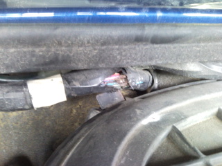

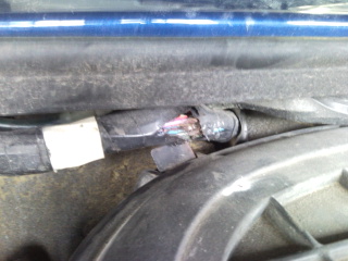

eine Klammer hinten am Luftfilterkasten hat sich ín den Kabelbaum reingeschnitten...werkstattmeister hats durch zufall entdeckt...naja egal....was mich aber sauer macht, ist dass die werten Herren vom Boschdienst sagen sie wären allen Kabel nachgegangen und da wäre alles in Ordnung....40 Euro...supi
Wollt mich noch bei allen bedanken die sich hier eingebracht haben.....Danke
ps so offen wie auf dem Bild lags natürlich nicht da

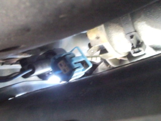

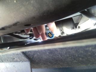

hab grad noch bevor ich morgen zum bosch dienst fahre an dem schwarzen steckerchen gepuzt, dabei ist mir unten im motorraum ein blauer stecker aufgefallen hab ihn mal von unten fotografiert hoffe man erkennt es
ok....frag ich mal den bosch dienst! danke einstweilen

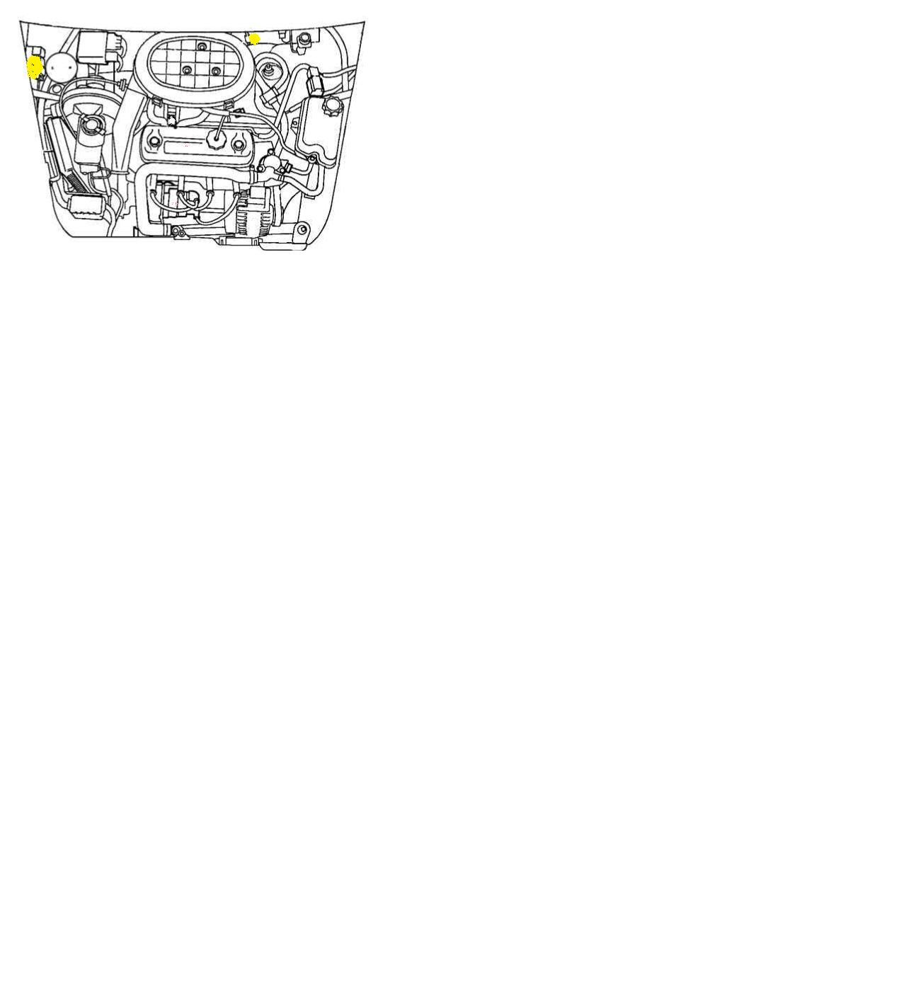

Jetz hab ich heute zum Spaß mal unter die Motorhaube geschaut und dabei 3 knallgelbe viereckige Kästen gefunden! Die haben an der Unterseite solche Stecker wir Sicherungen?! Zwei davon sind links im Motorraum neben der *******motor(wenn er das is) und einer rechts hinter dem Luftfilterkasen?!
Sind das auch Sicherungen? Wie kann ich bei den sehen ob sie durch sind?
