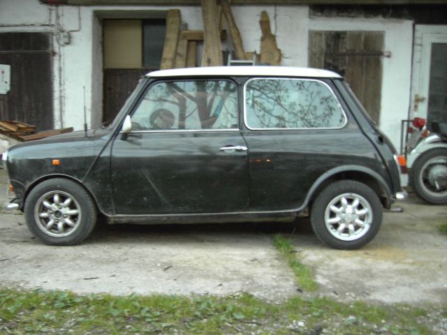

kuckt euch mal das bils von meinem cooper an...irgendwie ist der nach einem
ordinären stoßdämpfer wechsel vorne zu tief und hinten zu hoch . keine ahnung warum habe gaz dämpfer in originallänge verwendet...außer die von allbrit haben sich verschrieben kann auch sein ... -
