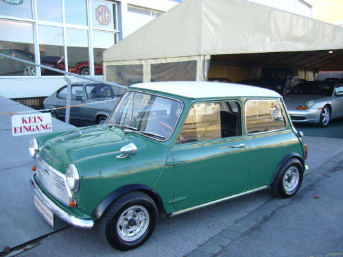

Endlich mein !!!!!
Gelegenheitskauf nach ca. 15 Jahren inaktiver Mini Zeit.
Viele Grüße
Dirk

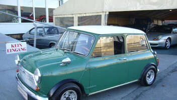

Liebe Minigemeinde,
erstmal möchte ich mich hier kurz vorstellen:
Ich heiße Dirk und war schon immer mit dem Mini ehr nah verbunden.
Mein erster Mini war ein 79er Special in silber mit schwarzem Vinyldach und 1100cm3. Danach folgten viele weitere. Einen Inno B39 hab ich seid langer Zeit in einer Scheune abgestellt. Dieser ist aber nur mit einer Vollrestaurierung wieder auf die Strasse zu bringen. Wer Lust drauf hat kann sich gerne bei mir melden. So aber nun zu meiner Frage: Ich hab mir endlich einen 69er Austin Cooper in Almond Green geleistet. In dem original Pappdeckelbrief steht aber eine seltsame Motorisierung drin:
Fahrzeugidentnummer: CA2SB-1318224A
Motorisierung: 48PSbei 6000 U/min und 986 cm3 Hubraum
Geändert am 23. März 1976 auf 39PS bei 4750 U/min und 986cm3 Hubraum
Was ist das ??? Könnt Ihr mir da weiter helfen ????
Vielen Dank für Eure Hilfe !!!!!
Dirk
