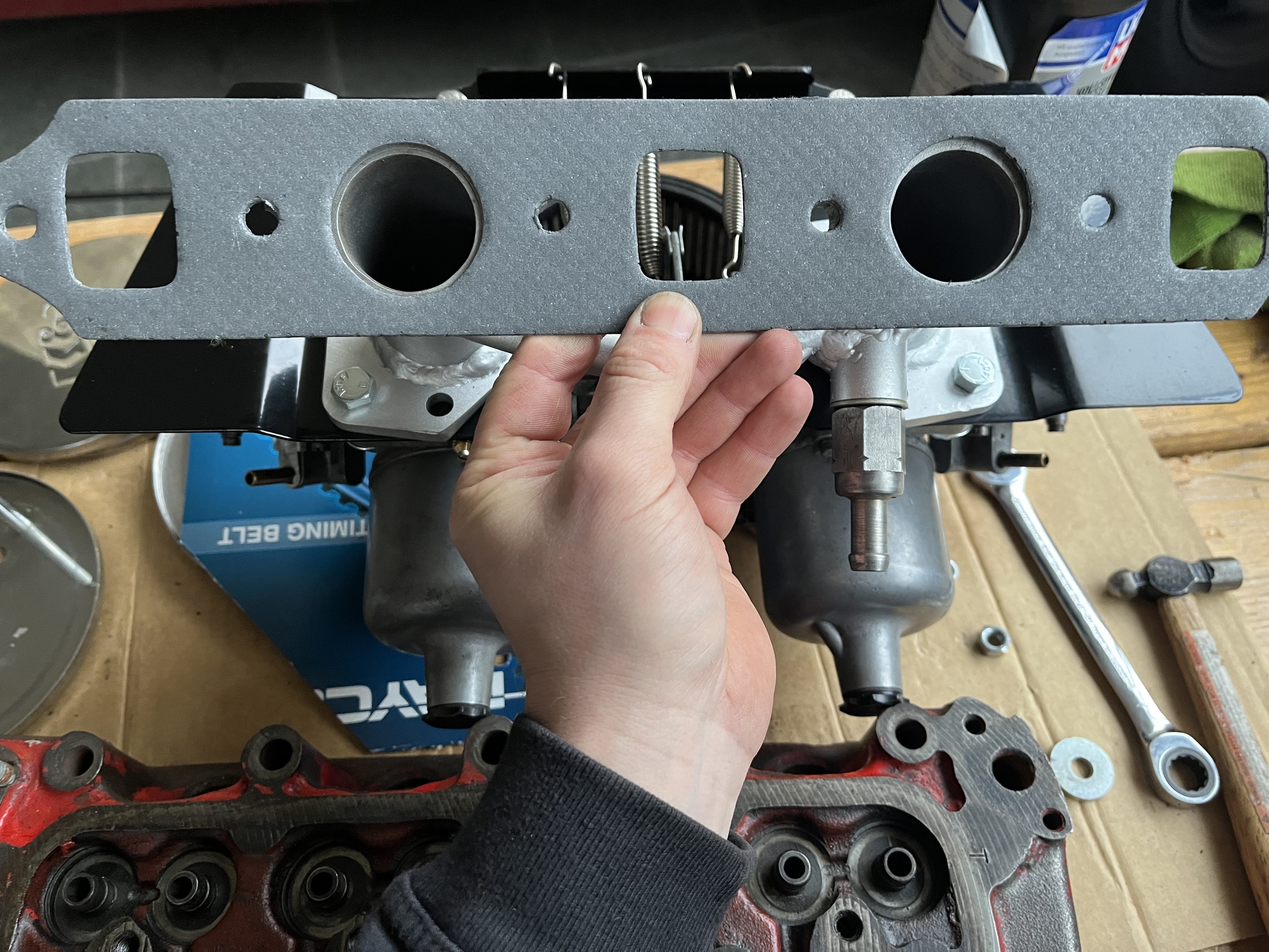

    Normal sind in den brücken zum Kopf hin auch Ringe drin daher muss die Dichtung eigentlich nicht so genau passen
    Ich meine Inno hatte den mist nicht. Würd ich auch weglassen rostet eh nur drunter.
    Bohren
    Ja, kenne das mir den Ringen. Die sind aber bei mir nicht mehr vorgesehen. Die Billigdichtungen passen zur Ansaugbrücke. Die Competition ist seeehr groß und die Einspritzer ist zu klein. Falls ich die Originalvergaser nutzen sollte, dichtet die Competitiondichtung nichtmal 1 mm zum Rand oben und unten.

    Die Tage hatte ich schon die Thematik, dass mich die Krümmerdichtungen etwas beschäftigt hatten. Habe Turbo, Einspritzer und Competition da gehabt und keine hatte so recht zu den Koponenten gepasst. Turbo und Einspritzer sind ja fast identisch von den Öffnungen. Competition ist eher was fürs Klärwerk. Hatte dann eine ganz einfache, günstige Dichtung bestellt, die dann tatsächlich gepasst hat, so wie ich es mir vorstelle. Hab die dann mit den anderen Dichtungen zusammen extra schön ins Regal weggepackt... neben einer weiteren, die dort schon Jahre rumlag... und passt...
