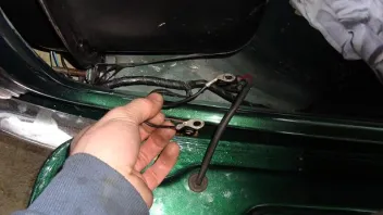

so habe diese zwei erdungskabel an die befestigung der linken rückleuchten geschraubt. leider sind weiterhin rücklicht, nebescheinwerfer und kennzeichenbeleuchtung ohne funktion, obwohl lampen in ordnung. im fall rücklicht auch mal die rechte birne in die linken rückleuchten gebaut, gleicher fall, bremslicht geht rücklicht nicht. auch schon kontakte gereinigt und kontaktspray verwendet. will montag zum tüv, bis dahin muss das gehen. kann mir jemand nen tip geben wie ich vorgehen soll. elektrik ist ja mal garnicht mein bereich.

wo kommmen diese zwei kabel hin? kofferraumscharnier innen?
