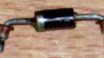

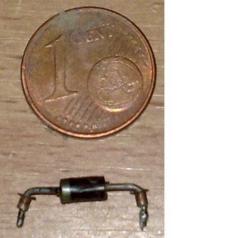

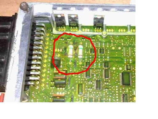

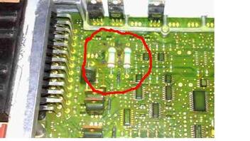

Das mit den Layern ist mir schon aufgefallen, was aber bei den Dioden kein Problem ist. Da sie nur die untere Layer Schicht benutzen.
Das Problem mit der Durchkontaktierung sollte auch nicht so gr0ß sein, da man die Kontakte mit Leitungsbrücken direkt am nachfolgenden Tyristor anlöten kann.
Laut Conrad könnte es eine normale oder Schottky Diode sein.
Danke für die eure mühe

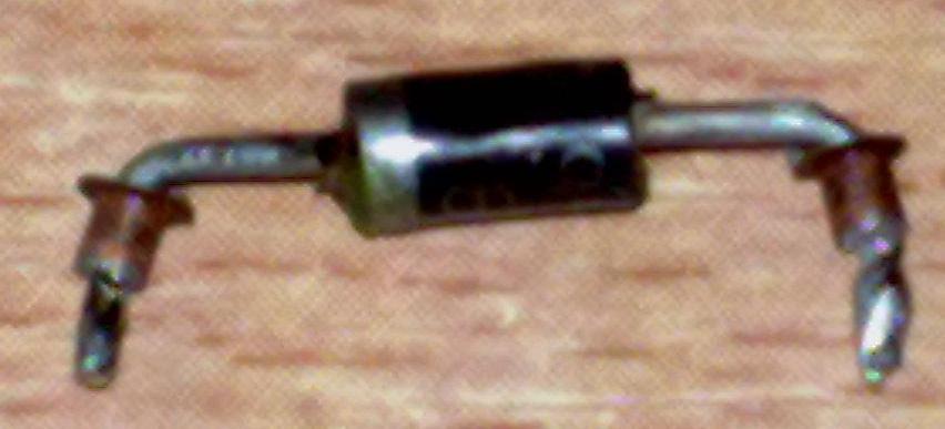

Leider hatte sich die oberste Durchkontaktierung von alleine entfernt, so das ich die Diode nur noch von unten auslöten musste.

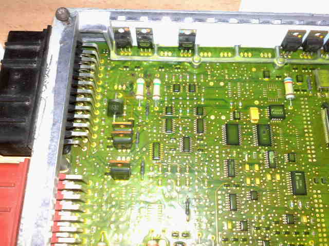

so hier wieder ein Bild.
So hier die bilder
So jetzt habe ich das Steuerteil zu Hause.
Auf den Dioden steht folgende Bezeichnung:
OIS49
GI9636
Kann jemand etwas mit dieser Bezeichnung anfangen?
Ich leider nicht. Denn google brachte mir nichts.

Hallo zusammen,
Mein kleiner Mini hat nach einem kleinen Fehler von mir ein GROßES Problem!!!!
Und zwar nach ein jähriger Pause durch eine Karosserieüberarbeitung, baute ich leider die Batterie falsch herum wieder ein. Da dieses nicht ohne Folgen blieb ist ja wohl Selbstverständlich. Dabei zerschoss ich dem kleine seine ECU. Nach einer Öffnung des Steuerteils war der Fehler auch schnell gefunden. Zwei kleine Dioden waren nicht mehr auf der Leiterplatte fest. So dachte ich ab zu Conrad neue Dioden kaufen einlöten fertig.
Aber da ist das Problem. Der Hersteller dieser Dioden hat die Bauart nicht freigegeben, und somit gibt es keine Vergleichsdiode.
Weis jemand eventuell welche Dioden in dem Steuerteil verbaut wurden? (die beiden parallelen Dioden, die aussehen wie normale Z Dioden)
Hat jemand Schaltpläne der ECU ?
Hat vielleicht jemand eine gebrauchte oder def. ECU irgendwo Rumliegen?
