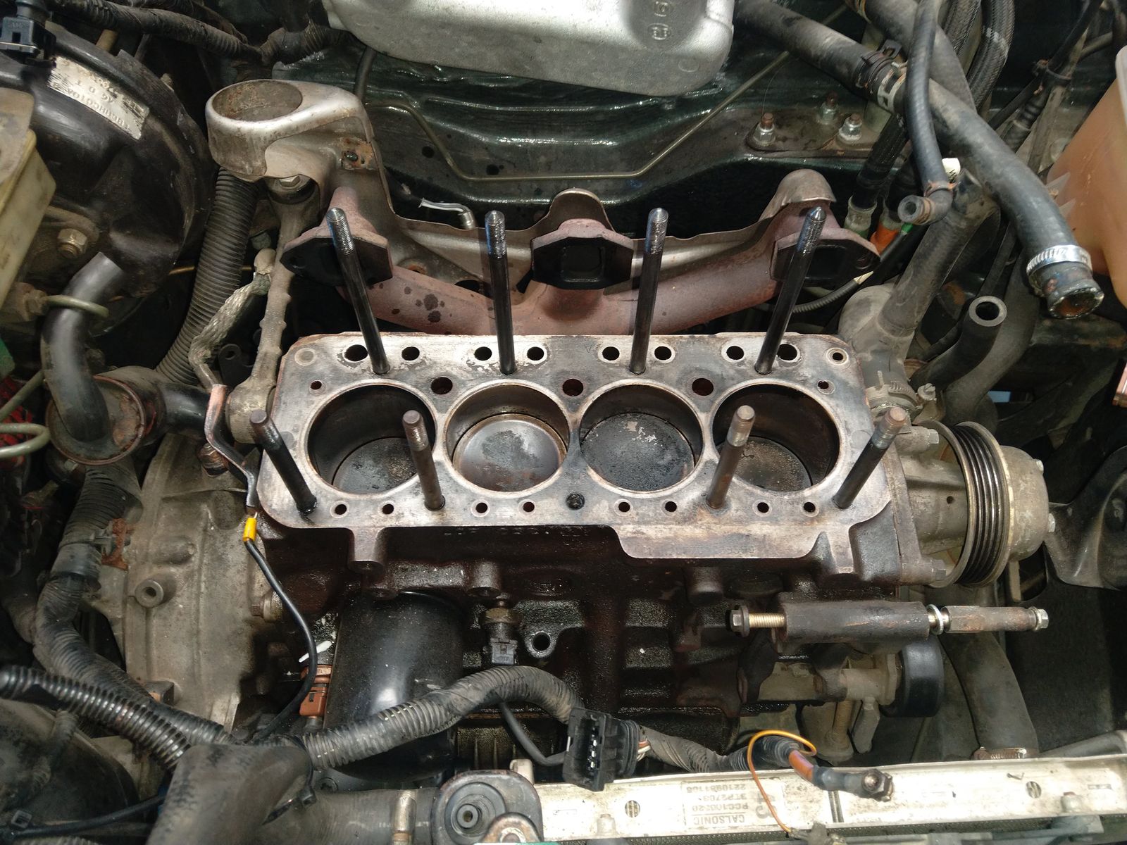

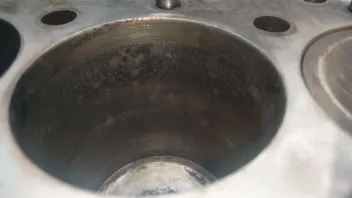

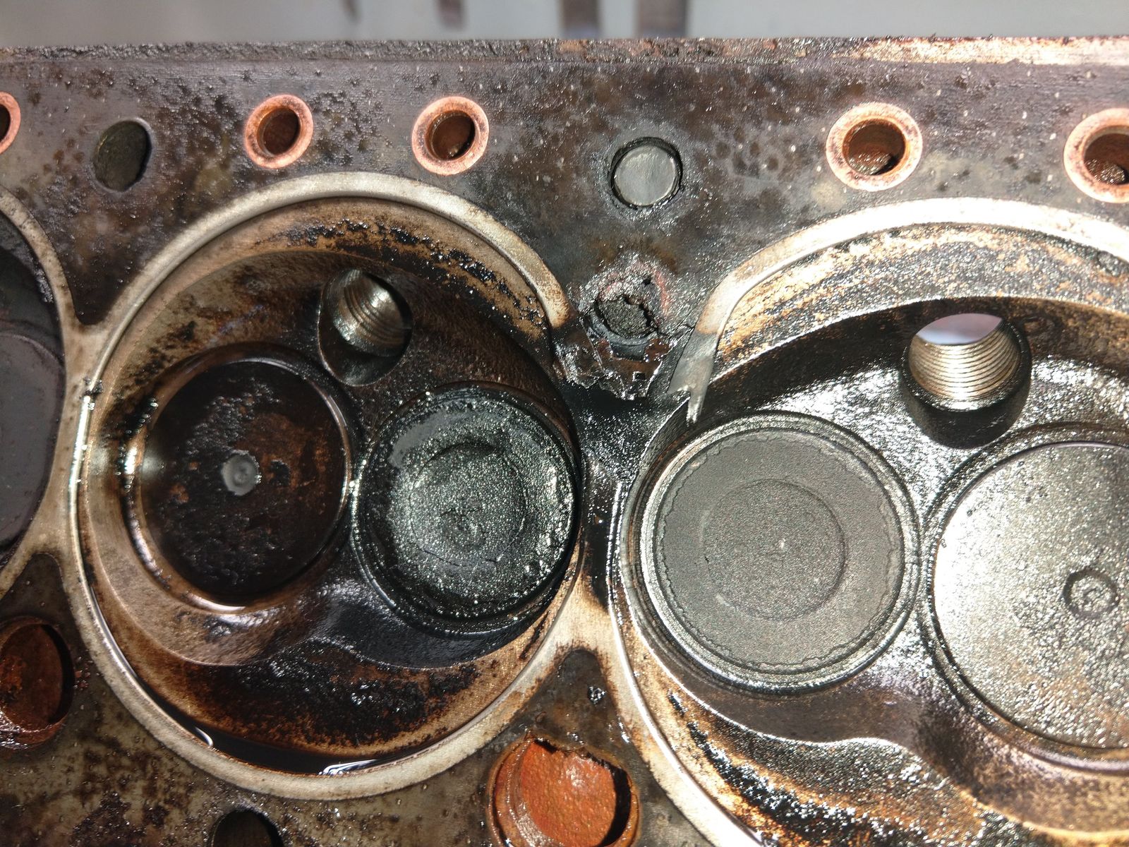

Die Zylinder sehen auf den Bildern zwar eigenartig aus, aber dennoch wird das nicht die Ursache sein, dass er nicht anspringt. Es ist auch nicht ungewöhnlich, dass bei der Druckverlustprüfung etwas Luft über die Kurbelgehäuseentlüftung kommt. Es gibt spezielle Manometer, wo angezeigt wird, wie der Druckverlust zu bewerten ist ( grüner…roter Bereich). Vielleicht kann man mal gucken, wo der Zündzeitpunkt aktuell gesetzt ist über provisorische Zündmarken. Ich persönlich traue dieser ganzen Elektronik nicht. Es gibt doch auch einen Nockenwellensensor wenn ich mich recht erinnere. Irgendwas macht der doch auch. Kann man Fehlercodes evtl. über Blinkzeichen auslesen, also ohne den speziellen Tester?

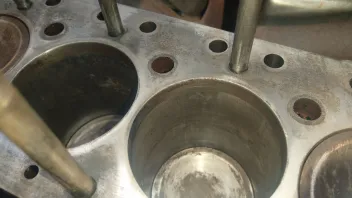

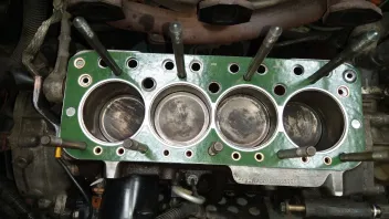

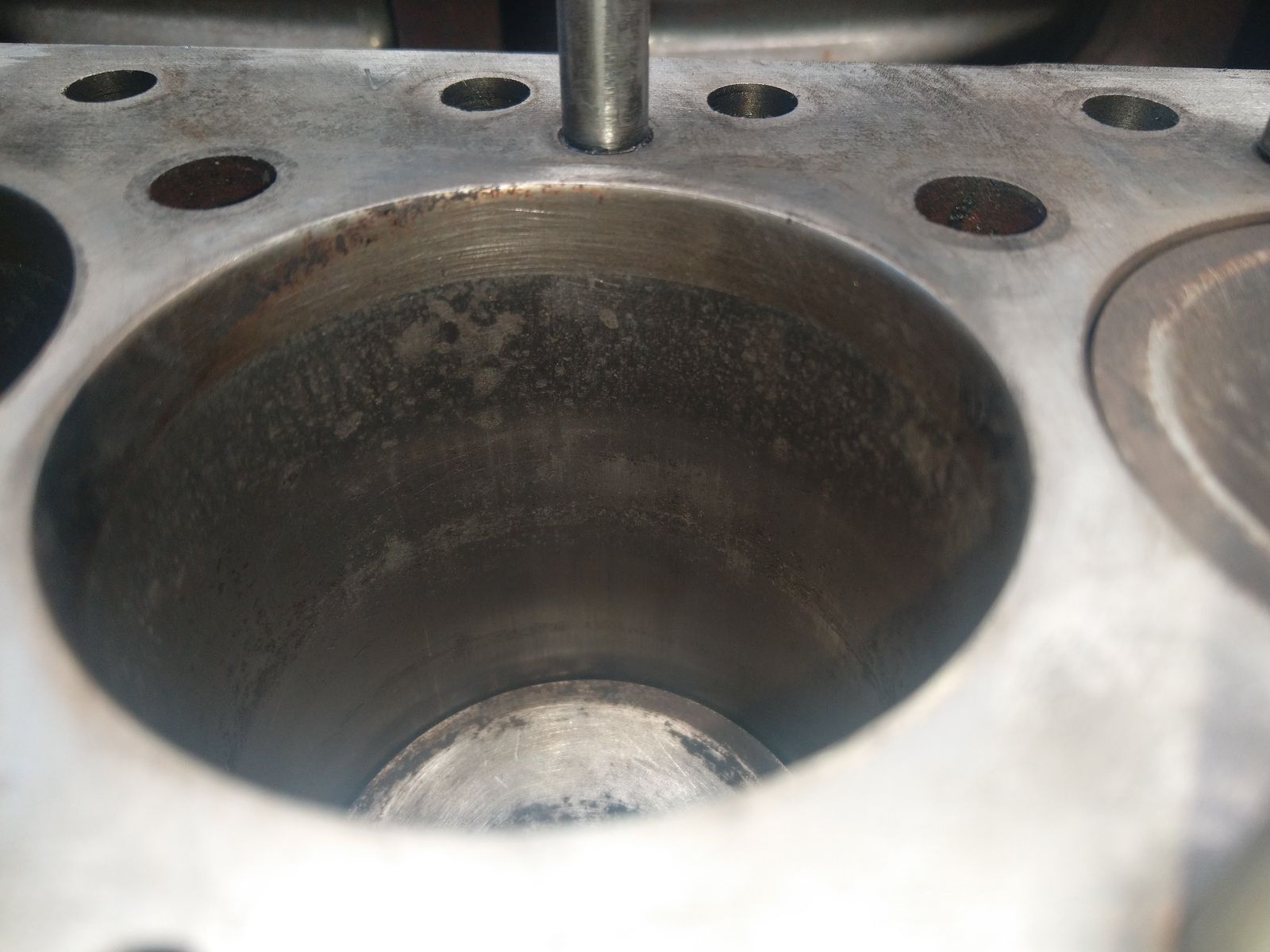

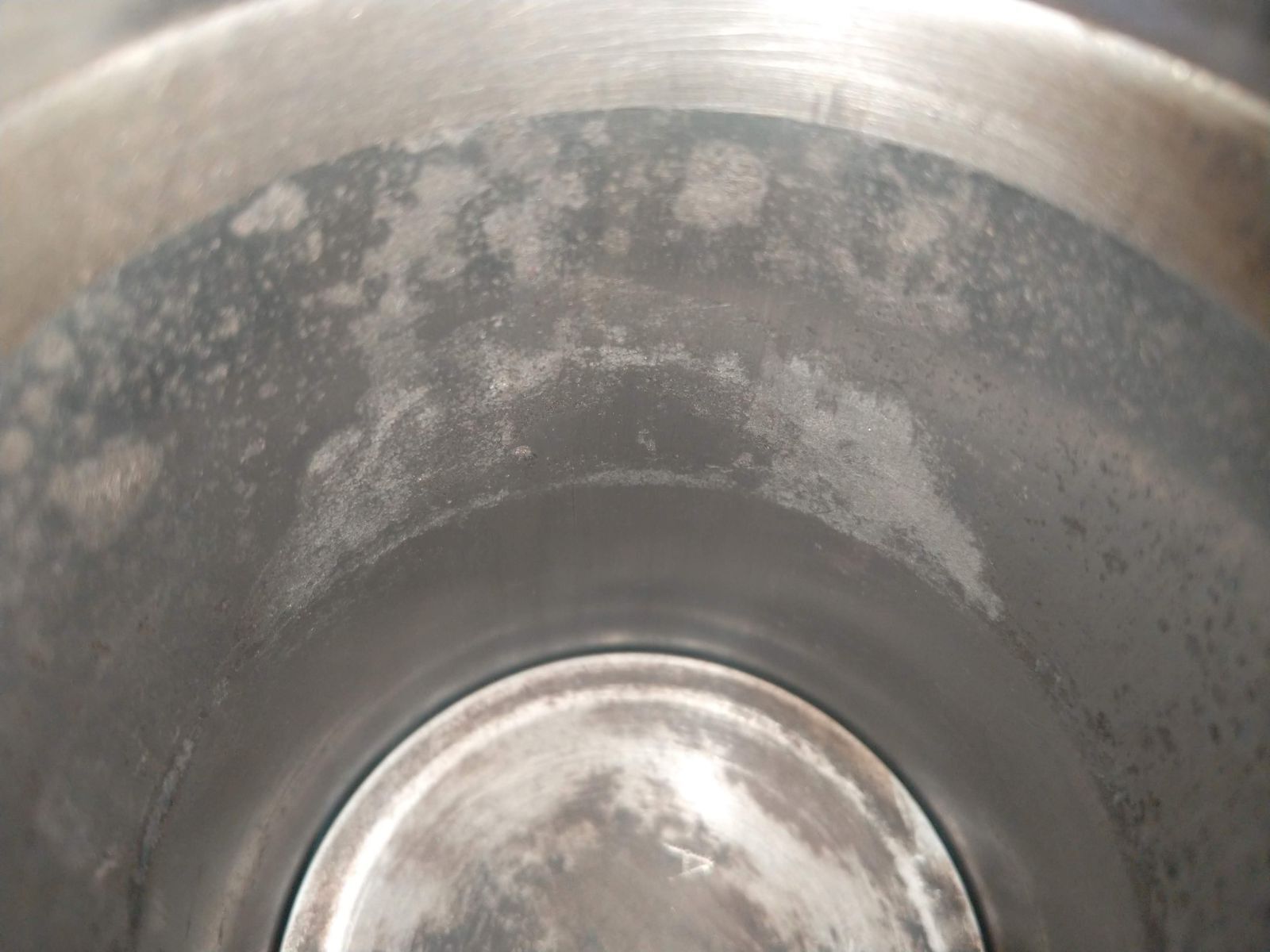

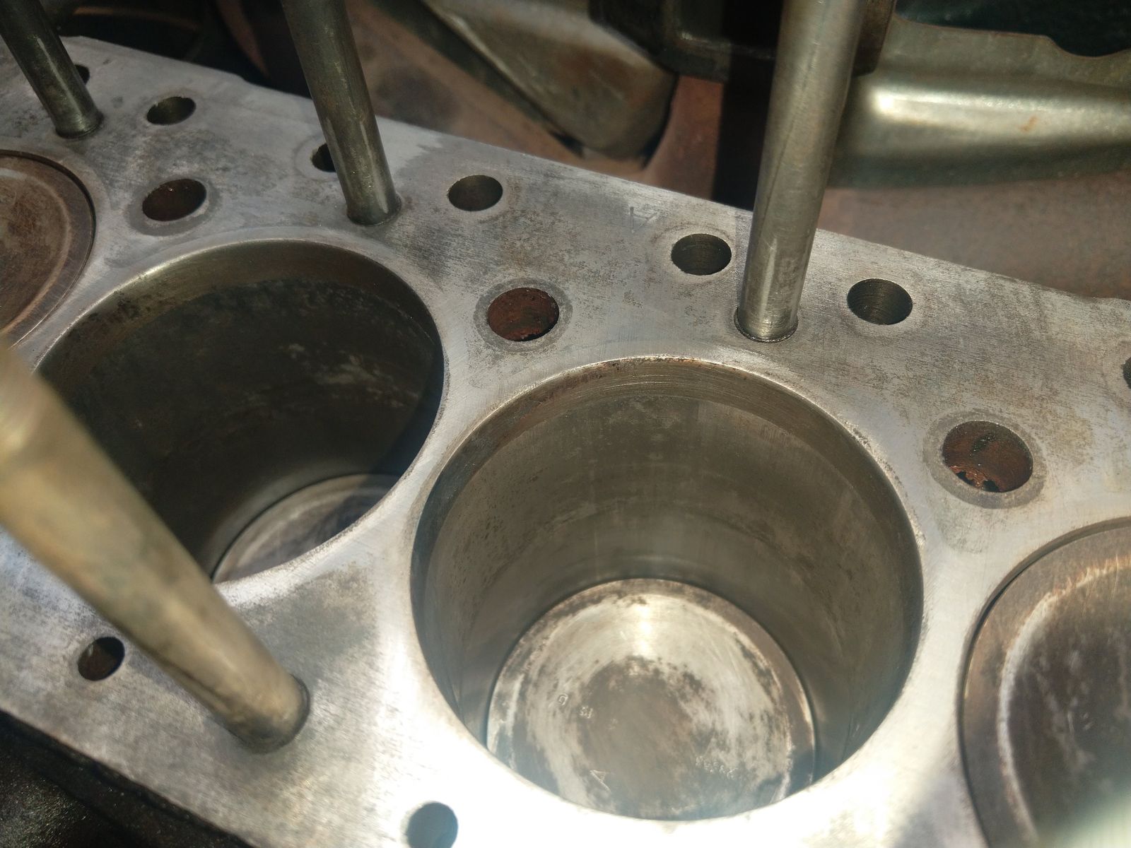

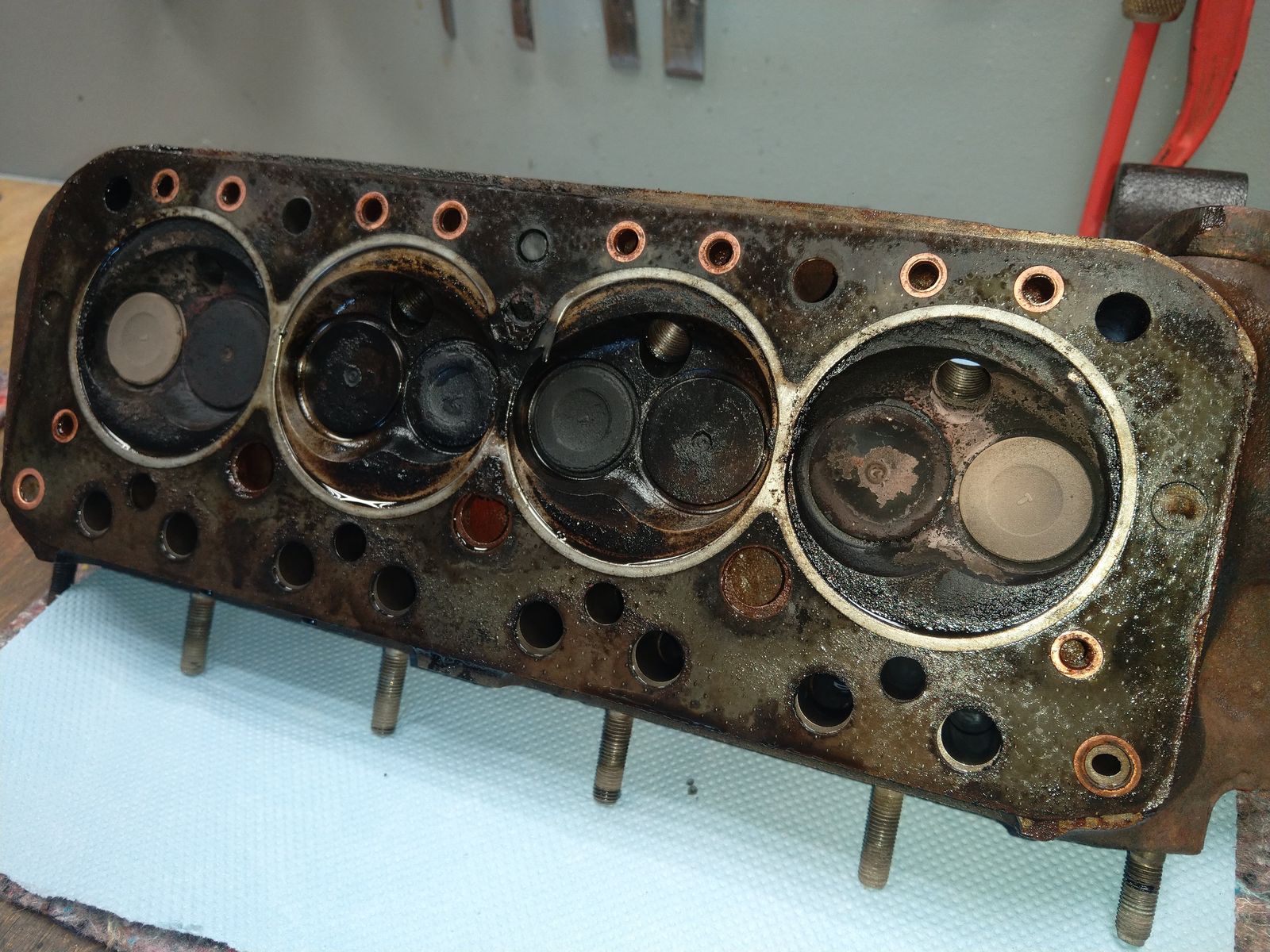

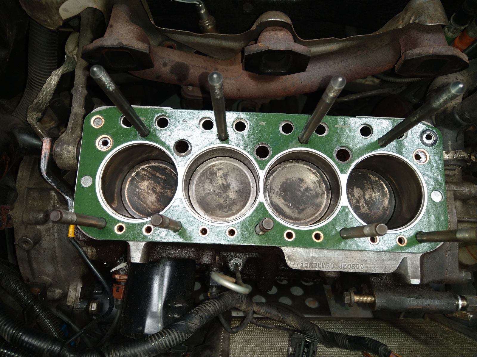

Ich habe heute nochmal den Zylinderkopf demontiert und alles begutachtet. Mittlerweile benötige ich zur Demontage nur noch 35min also alles nicht so tragisch.

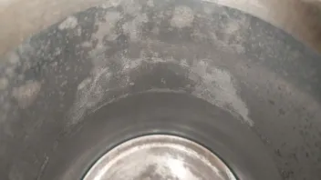

Zylinder 2 und 3 sind an den Laufflächen leicht angefressen 1 und 2 sind Schön glatt. Was aber allerdings auch schon länger so zu sein scheint.
Zur Erklärung: Ich habe den Motor vor 12 Jahren als ich unseren Mini Restauriert habe gekauft und eingebaut weil ich den original Motor noch irgendwann revidieren wollte. Seit dem läuft der Motor im Mini ohne größere Probleme bis auf die letzten Wochen wo die Kopfdichtung den Geist aufgegeben hat.
Habe dann die Laufflächen mit so einer Polierbürste etwas bearbeitet und den Kopf/Motor dann wieder zusammengebaut.
Ich habe die AF470 Kopfdichtung wieder verwendet und die Muttern zur Befestigung des Kopfes mit 6-7 Nm mehr angezogen als im Werkstathandbuch angegeben.

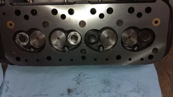

Ja Kopf würde geplant und Ventile eingeschliffen

Werde morgen nochmal den Kopf demontieren und hoffe auf irgendeine sichtbare Beschädigung oder so a der Kopfdichtung. Ansonsten kann ich mir nicht erklären wieso ich keine Kompression erreiche.

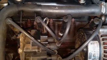

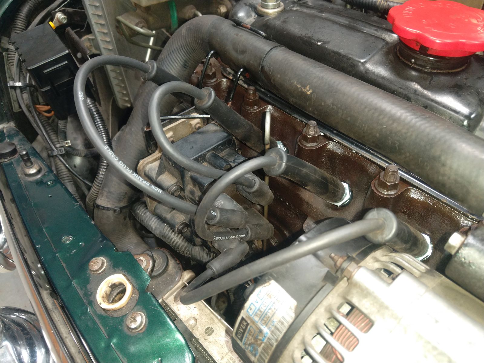

So hab jetzt die Zündkalel so angeschlossen wie in der Anleitung aber der Startet nicht.
Man hört nur hin und wieder so eine Art Fehlzündung.

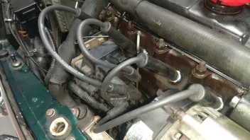

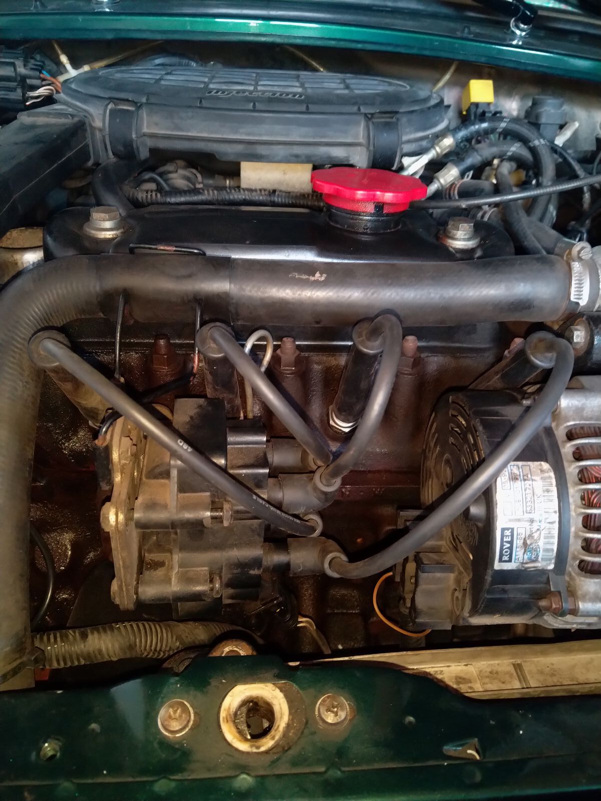

Anbei nochmal ein Bild von den Zündkabeln
Aber das sollte doch so passen oder?

Ja habe die sie so angebracht wie sie ursprünglich waren.

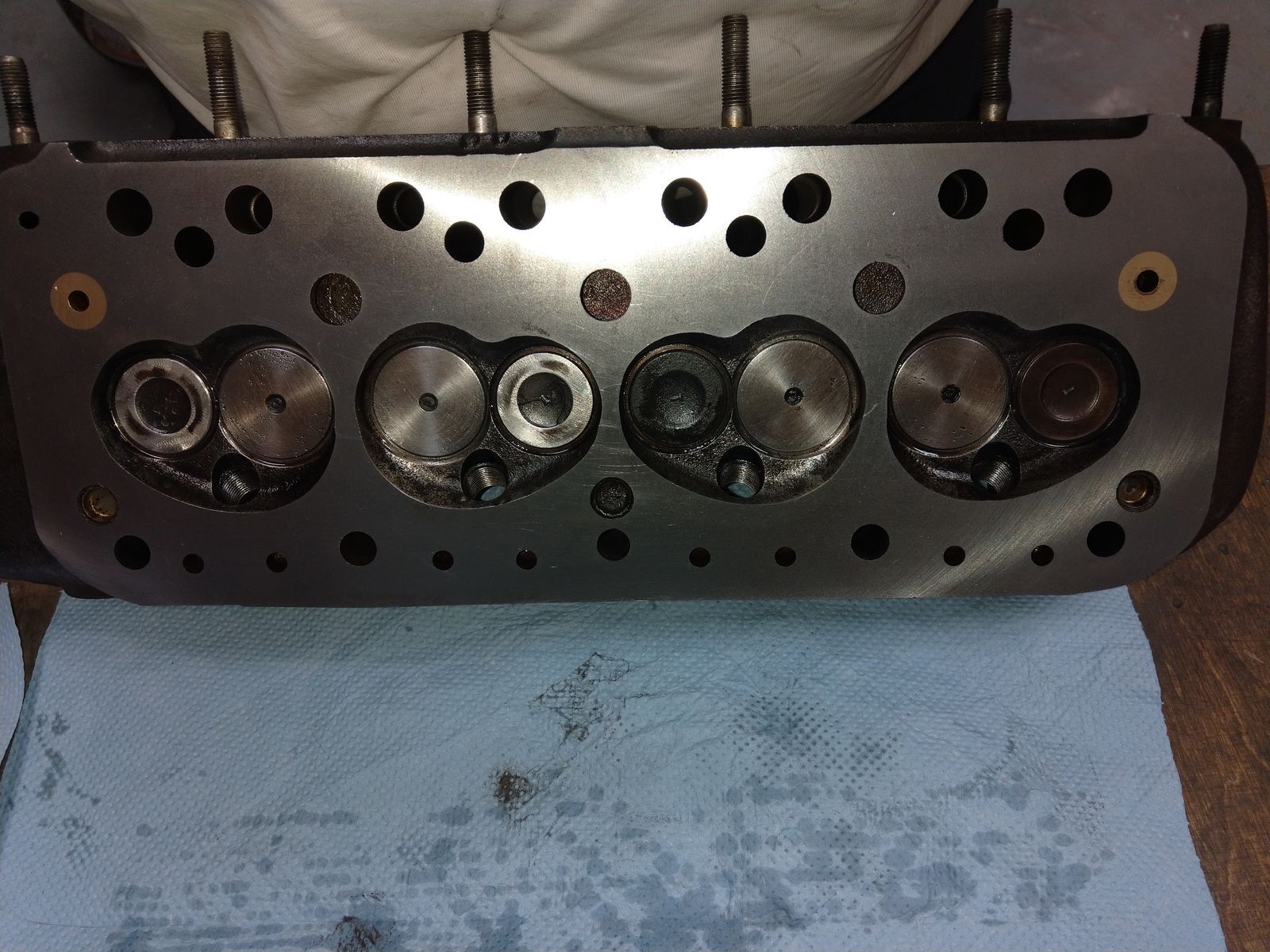

Kopf würde geplant und die Ventile neu eingeschliffen und der Sitz bearbeitet.
Sollte wieder alles passen.Habe den Kopf schon wieder montiert und muß nur noch die Ventile einstellen.Dazu hätte ich noch eine Frage.Es heißt man kann z.B. Ventil 1 einstellen wenn Ventile 8 ganz geöffnet ist wenn ich das richtig verstanden habe.
