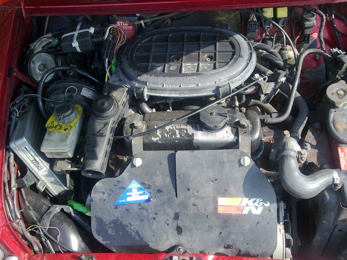

Der Mini ist in sehr gutem Zustand. Die Front wurde erst im Sommer 2006 entrostet, neue Bleche eingeschweist (Frontscheibenrahmen; unterhalb der lampen; Fahrertür) und lackiert. Innenausstattung ist noch komplett original bis auf einen Gurt. Und in sehr gutem Zusand. Ich habe einen Verkleidung des Armaturenbrettes angebracht und einen neuen Tacho eingebaut. Eine neue Einspritzanlage ist auch drauf. Er hat einen K&N Sportluftfilter drin und einen Sportauspuff dran. Zudem habe ich noch zwei Zusatzscheinwerfer vorne dran gemacht. Der Mini ist eine Sonderedition (Balmoral) mit Faltdach, das zwar etwas ausgerissen aber dicht ist. Die Alarmanlage hab ich abgehängt (bzw. die Türkontakte entfernt). ist aber kein Problem das wieder herzustellen wenn man möchte. Es sind 2-Satz Sommerreifen dabei. Die Winterreifen sind leider abgefahren. Felgen sind die Original Minilite drauf. Ach ja, und vor ca. 2 jahren hat er eine neue Lichtmaschine bekommen.

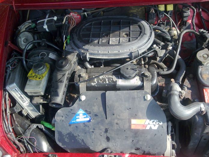

-Er hat so ein Problem mit dem Standgas. Hatte hier im Forum bereits einmal einen thread dazu. Wenn er warm wird, bekommt der Stellmotor irgendwoher ein falsches Signal und dreht das Standgas im Leerlauf um mind. 2000-3000 U/min höher als er gerade war. Es können allerdings nicht mehr viele Faktoren sein. ich habe bereits die Temperaturschalter und die Einspritzanlage ausgewechselt. Der nächste Schritt wäre zu einer Werkstatt zu gehen und das Steuergerät auslesen zu lassen. Aber ich habe leider nicht die Zeit dazu. Wer näherer Infos zu diesem Problem haben möchte, kann mir einfach eine PM oder E-mail schreiben.Standort PLZ: 88699; Frickingen - Leustetten (am schönen Bodensee)

Sodala, nach einer durchzechten Fehlersuche Nacht, kamen wir zu folgenden Ergebnissen:
Unterdruckschläuche und Benzinfalle - o.k.
Dichtungen - soweit o.k. Nur Ventildeckeldichtung sabbert. Is ja aber nich relevant.
Falschluft - ausgeschlosssen.Nachdem wir nun wieder am Anfang standen, haben wir uns wieder mal auf Fehlersuche gemacht.
Zuerst Probefahrt (mit Taschenlampe und Schraubenzieher bewaffnet). Wir haben überlegt, wann das Problem eigentlich auftritt. Da sind wir auf Stadtfahrten gekommen. Also, haben wir eine kleine Ampel-Rot-Phase simuliert. Hoch schalten bis in vierten, abbremsen und runterschalten. Nach dem driten oder vierten Mal, ging es dann los. Er hat das Gas nicht von selbst zurückgenommen ( wir haben ihn runterbremsen müssen) und beim Kupplung treten hat er die Drehzahl um 2000-3000 U erhöht. D.h. hat man das Auto runtergebremst auf 1000U und dann die Kupplung getreten, ist er nur auf so 3000 U angestiegen. Hat man aber die Kupplung beim hochschalten getreten, wo die Drehzahlen ja viel höher sind (2500-3000U) stieg er bis auf 4000-5000U an.
Und das problem bleibt dann auch bestehen. D.h. bei jedemmal Kupplung treten, regelt er die Drehzahl nach oben. und das Gas hält er auch fast von selbst. Er läßt es nur ganz langsam nach unten. er braucht mind. 5 mal länger wie normal, wenn ich auf langer Strecke einfach garnix mehr mach, bis er das Gas zurücknimmt.
Also, nach auftreten des problems und etwas austestens sind wir zurück in die Werkstatt gefahren, und haben uns das ganze bei laufendem Motor mal angeschaut.
So wie es ausgesehen hat, fährt der Bolzen, der die Drosselklappe „regelt“ nicht mehr zurück. Er bleibt einfach voll ausgefahre. Außer man bremst ihn mit Gewalt herunter oder kuppelt ein. Dann scheint wohl alles „normal“ zu sein. oder es fällt dann einfach nicht ins Gewicht, dass dieser Bolzen ausgefahren ist.
Wenn man die Zündung aus und wieder an macht, „resettet“ er sich wohl irgendwie wieder und fährt ebenfalls auf Nullstellung zurück.
Lieg ich da richtig in der Annahme, dass dieser Bolzen mit dem Stellmotor verbunden ist??
Es gibt doch auch einen Sensor unter dem Gaspedal. Hat das meiner auch?? Und wenn ja, könnte der sowas auch verursachen??Jedenfalls, haben wir alles noch mal auseinander genommen und mal richtig geschmiert.
Jetzt bin ich mal gespannt, was bei der heutigen Probefahrt rauskommt. ob das problem behoben ist (was ich hoffe) oder nicht (was ich glaube
Den Stellmotor wechseln habe ich jedenfalls keine Lust bzw. nicht das Geld
dazu. Der kostet ja 300 Euro
Allbrit: wann die letzte Inspektion war, kann ich leider nicht sagen, ich habe das auto erst vor 2 Jahren gekauft. Ich fahre auch nur Kurzstrecken, am Tag vielleicht 50 km. Da bin ich nie auf die Idee gekommen, dass ich mal ne große Inspektion von der Werkstatt bräuchte. Ölwechsel, abschmieren etc. machen wir alles selbst. Aber die Idee mit dem Diagnosestecker werden wir uns auf jedenfall im Hinterkopf behalten. Ich muß nur erst schauen, welche Werkstatt bei mir in der Nähe ein geeignetes Diagnosegerät hat, um die Fehler auszulesen.
@all: Vielen Dank für eure schnellen Antworte. Falls noch jemanden was einfällt, ich bin für alle Möglichkeiten offen.
Vielen lieben Dank und ein dickes liebes küßchen von Mimosa
