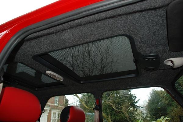

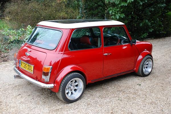

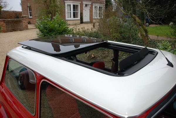

Guten Morgen !!
hab da was interessantes, wie auch schönes, bei Pistonheads gesehen ich meine auch mal im Forum darüber etwas gelesen zu haben, finde den Fred nur nicht mehr...
http://www.pistonheads.com/sales/largepic…model=ALLMODELS
Hat das schon mal jemand verbaut? Die Idee ist super und stört auch die Dachlinie in keinster Weise, wie ein Faltdach..
beste grüße

Jaa gibt es, allerdings ohne "Verschraubung" am Außenring und nicht in weiß..
http://www.minispares-online.co.uk/?cat_id=1&sub_…93&prod_id=2934
beste grüße
