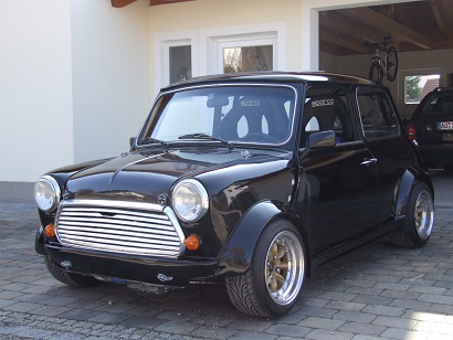

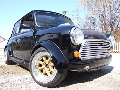

Hallo und Servus nochmal...

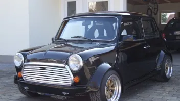

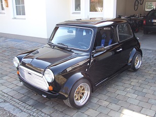

hier noch zum kompletten finisch ein paar abschließende Bilder. Leider habe ich jetzt nach dem langen und nervenraubenden Umbau feststellen müssen, dass ich wohl eher der Schrauber als der Fahrer bin.
D.h. ich habe mich entschlossen, meinen Kleinen schweren Herzens bei entsprechendem Angebot zu veräussern. Wer also wirklich ernsthaftes Interesse hat, kann sich gerne mal bei mir melden. Denn im Moment fehlt mir leider die Zeit, und auch die Muse, den Wagen zu perfektionieren, also bitte keine Verurteilungen. Vielleicht möchte auch irgendjemand gegen einen E30 M3 tauschen...
Viele Grüsse, und Danke für die Glückwünsche.

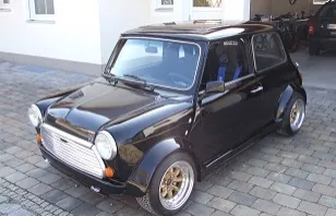

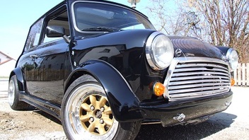

Servus,
meine Berichterstattung neigt sich dem Ende, und somit möchte ich zum Schluss noch ein paar Bilder von meinem Kleinen anhängen.
Viele Grüsse
Christian -

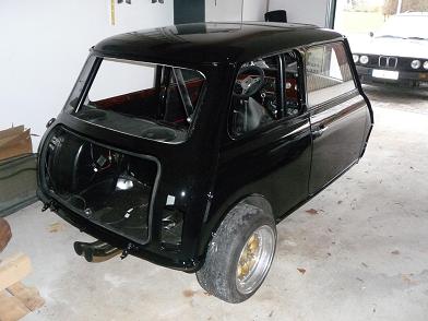

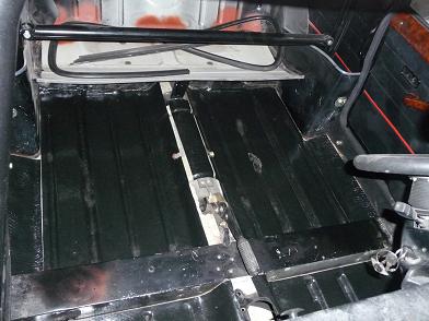

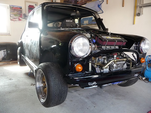

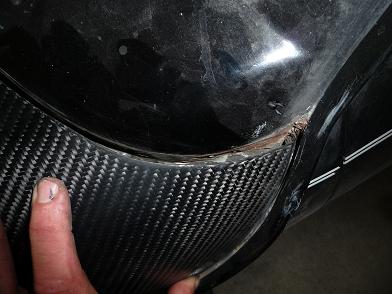

Tja, nach langer Mini-Forum Abstinenz möchte ich mich hiermit wieder einmal zu Wort melden.
Da ich nicht mehr genau weiss, wo ich aufgehört habe, mach ich einfach mal bei der Carbonfront weiter.....
Hat mir einiges an Hirnschmalz, und Nerven gekostet, die Pappe ans Fahrzeug zu bringen. Schnellverschluss hin oder her, Triumph-Verschüsse oder sons. Gedöns; was willste nehmen??
Na ja, lange Rede kurzer Sinn: Die Karre ist komplett, und wird somit wieder komplett zerlegt.
Gesagt getan! In einer unglaublichen Rekordzeit von ca.3h stand nur noch die nackte Karosserie vor mir (ging zumindest schneller als andersrum...:thumpsup:)
Rauf auf den Hänger, und ab zum schweissen und anstreichen. Natürlich solls wieder schwarz-uni werden.
Ich denke, das Ergebnis kann sich sehen lassen. Komplette Rostkur, und somit einer der wenigen wirklich Rostfreien Minis.
Nächstes mal gehts mit der Fertigstellung weiter!
Bis bald und viele Grüsse aus Bayern

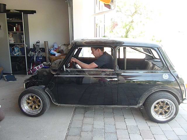

Servus,

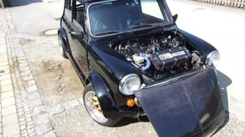

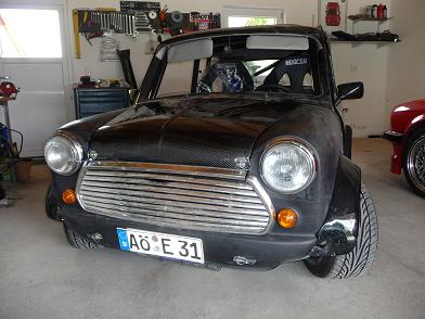

es ist wieder mal etwas Zeit vergangen, und der Mini nimmt wieder Form an. Die Anpassungsarbeiten der Front, waren wider Erwarten gar nicht so schlimm. Die Teile hatten von vorne herein eine relativ gute Passform.
Auf dem letzten Bild hab ich mal ne kleine Probefahrt unternommen. Ich kann nur sagen, dass es ein verdammt komisches Gefühl war!
Gruss
Chris -

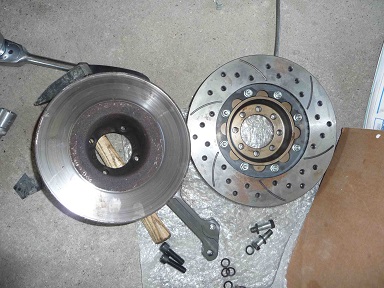

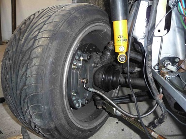

Das mit dem Wärmeverzug sehe ich ebenfalls eher unkritisch. Die Compound Bremse wie ich sie verbaut habe hat eher den Sinn, dass die Wärme nicht allzusehr weitergeleitet wird. Und die Leistungsstarken PKW´s z.B. M3, Porsche GT3 usw. haben ebenfalls keine Schwimmenden Scheiben. Da sehe ich den Mini eher unkritisch, da die Wärmeausdehnung keine Rolle spielt.
howlowcanyougo
mit dem Scheibendurchmesser muss ich dir leider zustimmen. Die Tarox sind unwesentlich grösser als die Original-Scheiben.

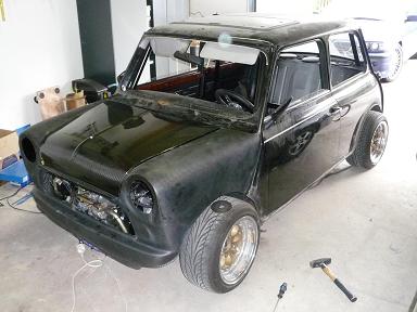

So, und jetzt nimmt mein Kleiner bald wieder seine ursprüngliche Form an.
Und so gehts weiter:

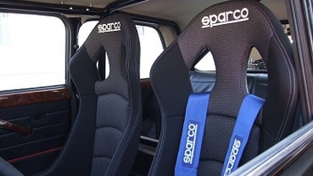

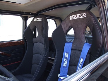

Komplette anpassung der Carbon-Front incl. Carbon-Haube, Radläufe anpassen, befestigung der kompletten Front. Es ist sehr sehr schade, dass man in die wunderschönen Carbonteile Löcher bohren muss. Die Schalensitze sind auch schon auf Lager. Hat mich einiges an grübeleien gekostet, für welche Sitze ich mich letztedlich entscheide. Erstens dürfen sie nicht zu breit sein, und zweitens einigermassen bequem. Dann ist es der Sparco F300 mit Schwarzen Wangen, und grauer Sitzfläche geworden. Meiner Meinung der perfekte Sitz:thumpsup:.
Ist er dann komplett fertig und Fahrbereit kommt wieder die Komplettzerlegung, da die Karosserie und die Carbonfront neu lakiert werden.
So sieht der Plan aus;)

Ja, die Scheiben sind Fest. Schwimmende Scheiben sind mir beim PKW relativ unbekannt, und bringen meiner Meinung auch nicht allzu viel.
Gruss

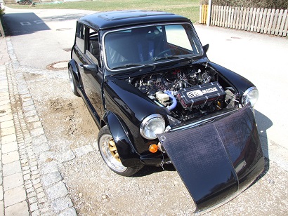

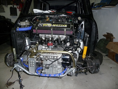

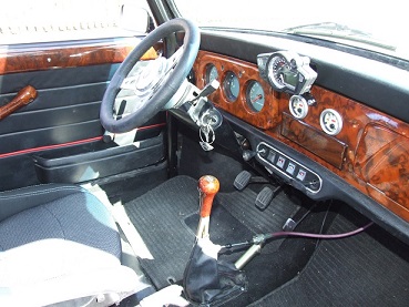

Servus,

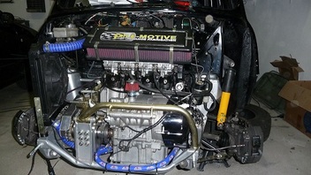

die einzige Fehlentscheidung, die ich treffen könnte, ist den Mini zu veräussern, um endlich wieder Platz in der Garage zu haben. Das kommt aber natürlich NICHT in Frage. Dafür steck ich schon zu tief drin. Die Front ist Montiert, und der Motor läuft... Was will man mehr. Und von manchen Tiefs lass ich mich nicht aus der Bahn werfen, und es wird wieder angepackt! Die Verkabelung war eigentlich relativ einfach, und für einen Elektrik-Hasser wie mich auch zu machen. Als Universalanzeige habe ich statt der Originalen R1-Armatur die von Koso gewählt, da sie erstens etwas kleiner ist, und mehr Anzeigemöglichkeiten hat. Drehzahlanzeige und Geschwindigkeitsanzeige waren dadurch etwas tricky, aber ging über die Zündspule relativ einfach. Wie beim Motorrad habe ich auch einen Induktiven Geschwindigkeitsmesser an die Bremsscheibe montiert. Den Rest, wie z.B. Öldrucksensor, Neutralstellung usw. konnte ich weitgehend so übernehmen, wie am Motor montiert. In diesem Sinne: Hey! Ho! Let´s go!
Grüsse
