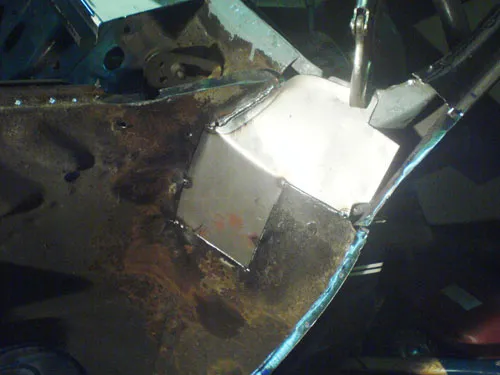

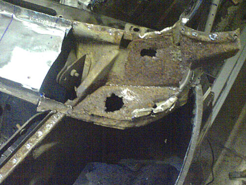

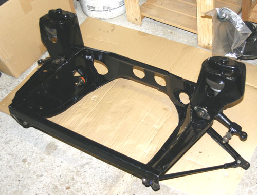

So, mal ein kures Update zum jetzigen Stand.

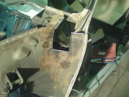

Windleitblech und der Kotflügel auf der linken Seite waren so marode, das ich sie entfernt und erneuert habe.

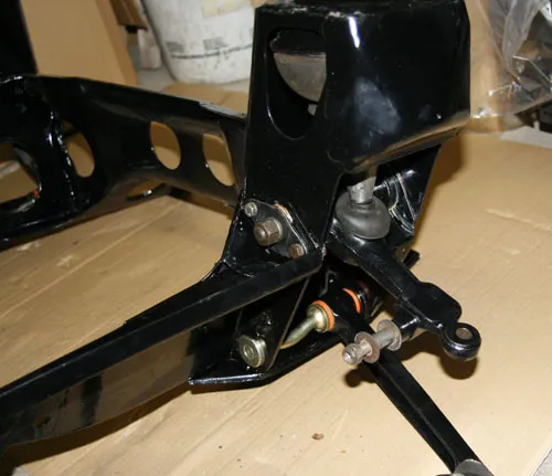

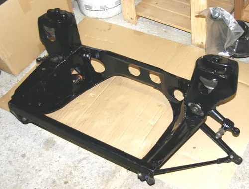

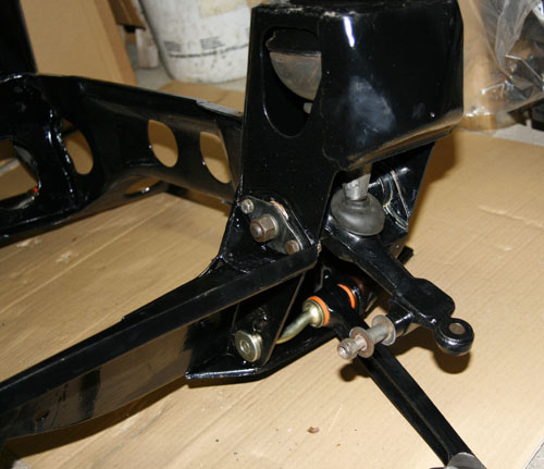

Heckschürze musste auch erneuert werden.Die Hilfsrahmen werden beide überholt. Der Vordere ist schon fertig bis auf die Achsschenkel, die bekommen noch neue Lager und Achsschenkelbolzen.

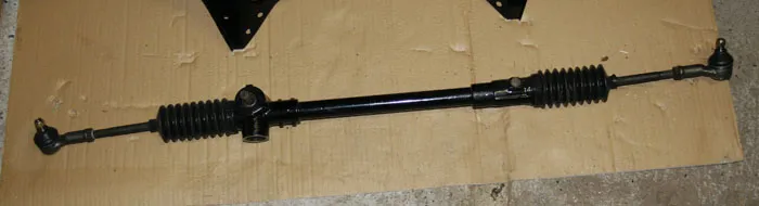

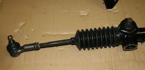

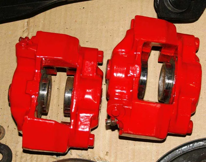

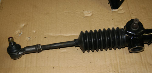

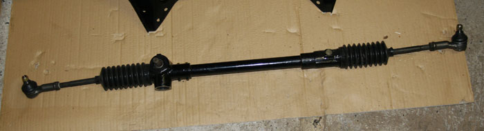

Ansonsten wurden natürlich alle Verschleißteile erneuert.Auch das Lenkgetriebe erstrahlt wieder in neuem Glanz mit neuen Manschetten und Spurstangenköpfe.

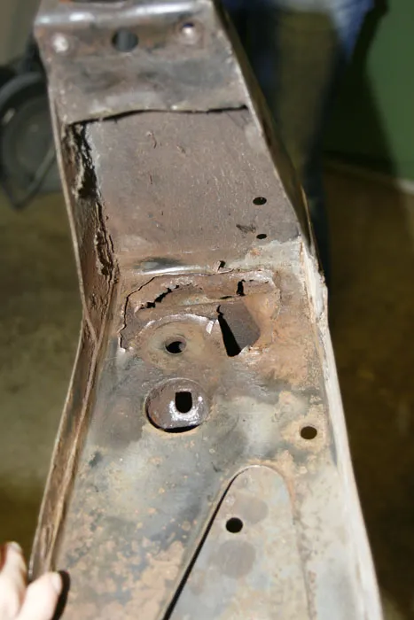

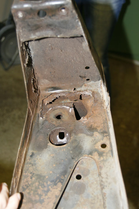

Der Hilfsrahmen hinten ist leider nicht mehr in einem so guten Zustand. Wie man auf dem Bild erkennen kann, sind die zwei dünneren Blechlagen durchgerostet. Jedoch das stärkere abgewinkelte Blech darunter noch intakt.
Was meinen denn die Profis, kann man den Rahmen noch reparieren?Ach, die Bremstrommeln haben auch ein wenig Farbe bekommen (Hammerit Lack).
dann sag ich mal danke für die antworten und vertrau mal Allbrit und flute es mit Primer und hinterher mit Wachs.

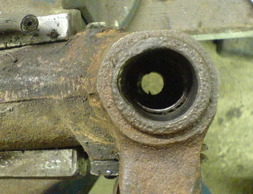

bin gerade im zuge der Rastauration neines Minis beim überrholen des hinteren Hilfsrahmens.

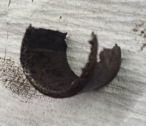

Zu meinem Schrecken hat sich die Wellen beider schwingen sich durch die Nadellager gearbeitet. Die Buchse auf der anderen Seite der Welle sicht noch ok aus.
Kann man die Schwingen noch irgendwie reparieren oder sind die nur noch für den Schrott?Bei Allbrit kann man Schwingen im Tausch mit neuen Lagern kaufen, weiß jemand wie das funktioniert?

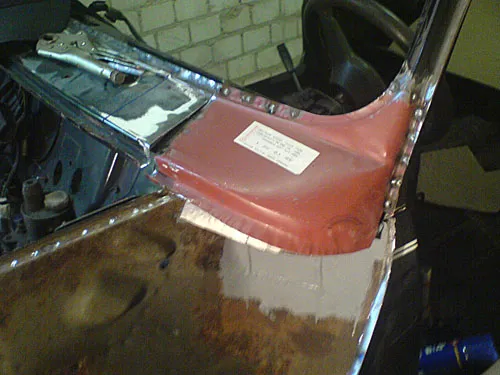

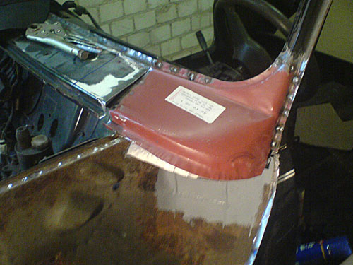

kurzer zwischenbericht,
manche Roststellen sind beseitigt, jedoch kommen auch immer mal wieder welche zutage. Hält sich aber in Grenzen.
Die rechte Seite an der A-Säule ist bis auf das Dreiecksblech fertig. -

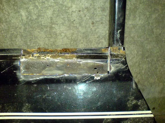

mittlerweile steht der Mini nackt da und zeigt seine ganze Roststellen.
beide Schweller müssen neu und auch die Dreiecksbleche.

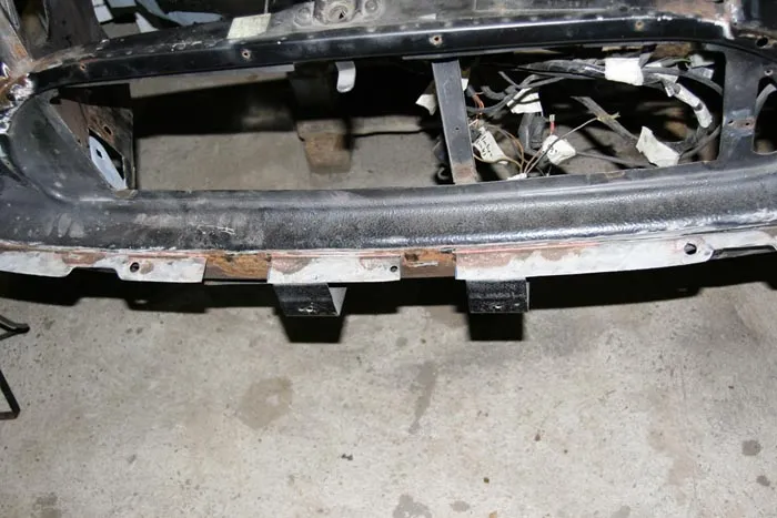

Hallo zusammen,
endlich nach langem suchen und ein paar missglückten Versuchen, hab ich einen Mini in der Garage stehen.
Steht noch richtig gut da, der kleine, aber nicht mehr lange. Er soll komplett zerlegt, der Rost entfernt und der Motor überholt werden.Da kommen dann auch gleich ein paar Fragen:
