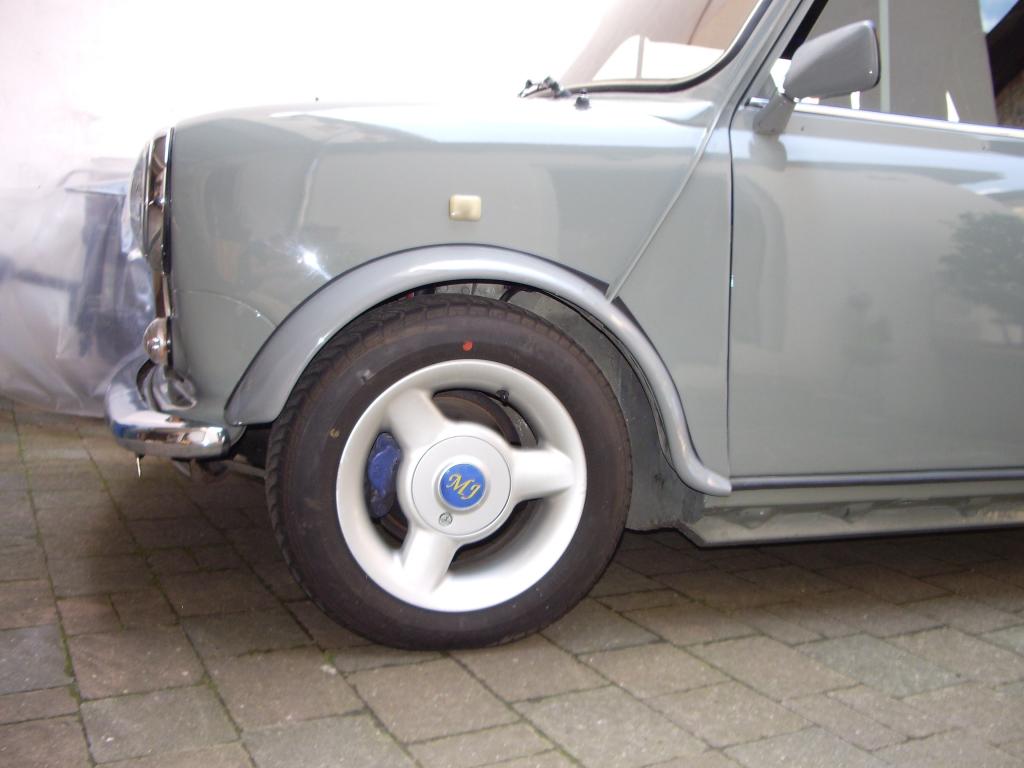

So die neuen Gummidämpfer sind eingebaut. Schon ist der Mini vorne viel höher und es schleift nix mehr
Hier mal ein Foto alt (27 Jahre) gegen neu.

das mini Cabriolet (MK2 Bj.88) meiner Freundin ist nicht mehr durch den TÜV gekommen da die Freigängingkeit am Vorderrad nicht mehr vorhanden ist. d.h. beim einlenken schleift der Reifen am vorderen Kotflügel. Wenn ich mir jetzt den mini so betrachte hat der ein Keilfahrwerk.
Vorne recht tief und das Vorderrad ist im Radlauf auch recht weit vorne, da wo es auch schleift.
Jetzt vermute ich das vorne die Gummifederelemente fertig sind. Diese wurden seit 1989, seit dieser Zeit ist der Mini in Besitz meiner Freundin, noch nie getauscht. Meine Hoffnung ist das durch den Tausch, der Mini vorne wieder etwas höher wird und das Rad so etwas wieder nach hinten im Radlaud wandert. Dadurch müsste dann auch wieder platz vorne am Radlauf werden so dass, der Reifen nicht mehr schleift beim einlenken.
Liege ich da richtig?
Vielen Dank
