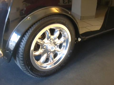

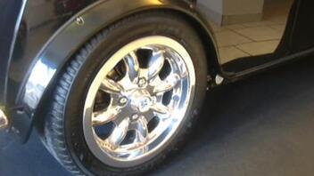

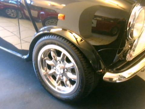

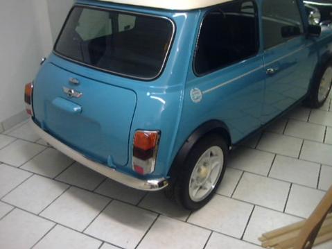

    Hey Schubi,
    interessante Bilder!
    Das bedeutet also, dass man unter den originalen 12" Mini mit den genieteten Serienverbreiterungen diese 13" fahren kann!!!???
    Ist ja hochinteressant. Welche genauen Maße haben denn entsprechende 13", wie die ATS auf den Bildern (5,5x13" ET ???)?
    Gibt es da noch andere Felgenmodelle, die dafür auch in Frage kommen?
    Gute Frage, ob das passt.
    Würde mich besonders für die ATS in 13" interessieren.
    Befinde mich (leider) immer noch in der "Findungsphase". Zuzeit sind ja die 6x12" Revos drauf, welche nagelneu sind.
    Ich tendiere aber definitiv mehr zu den Wolfrace Felgen; fand die Abbildung aber auch mit den ATS, die mir auch recht gut in der Form gefallen.
    ich selbst habe die Serienverbreiterungen an meinem 1992er Cooper.
    Der abgebildete hat diese 5,5x13" ATS Felgen drauf und die Verbreiterungen sehen exact genau so aus. Die ET hat man leider nicht bei der Fahrzeugbeschreibung erwähnt.... Die Reifen sind Yokos A008 in 175/50/13.
