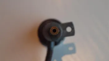

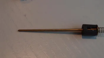

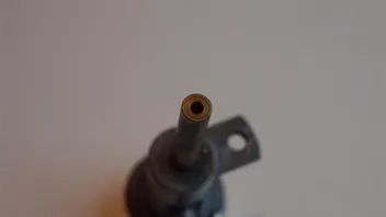

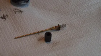

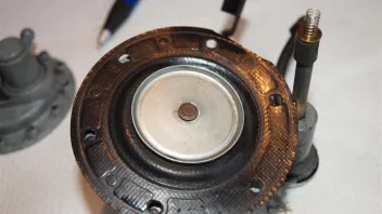

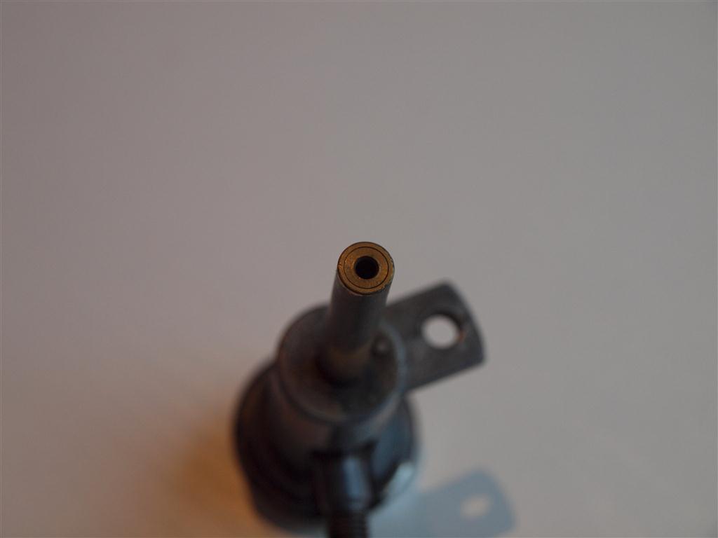

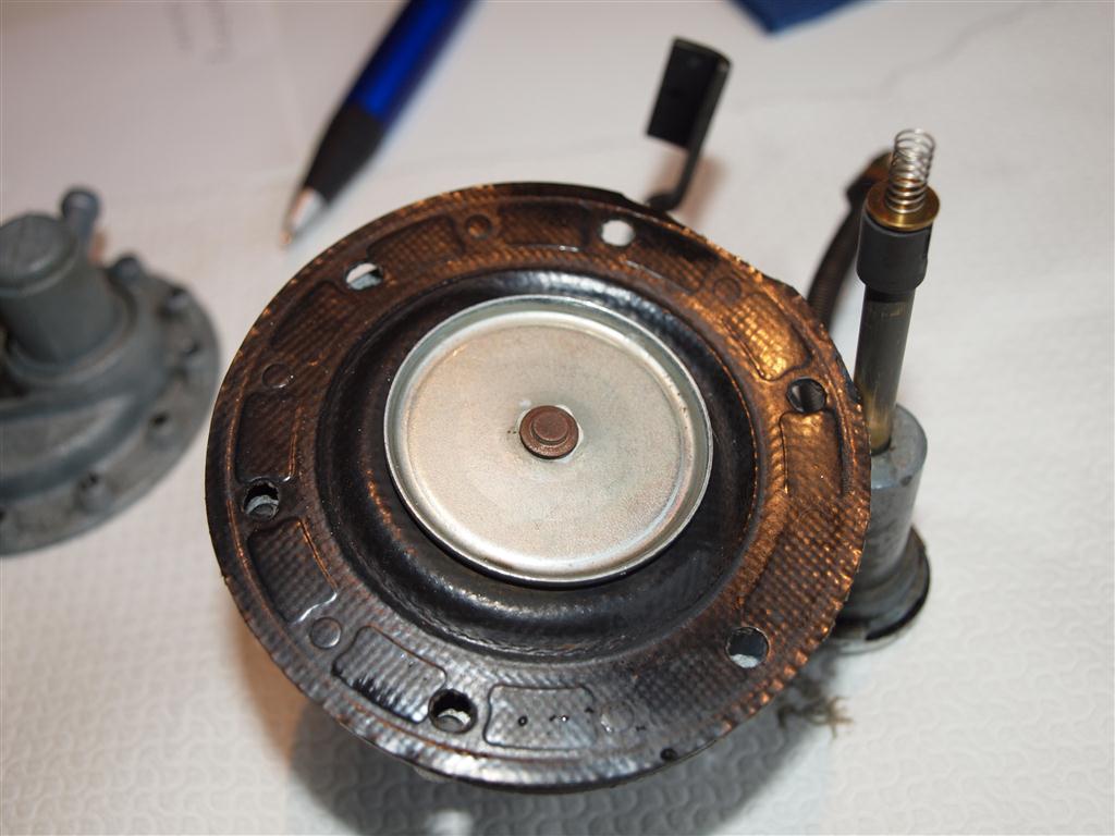

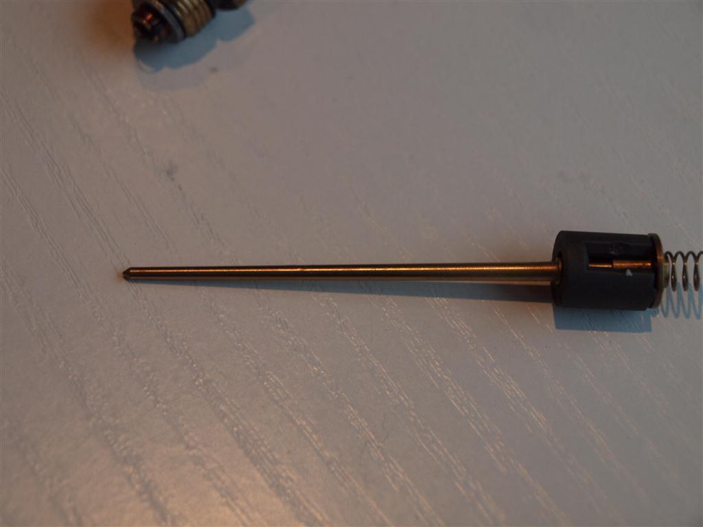

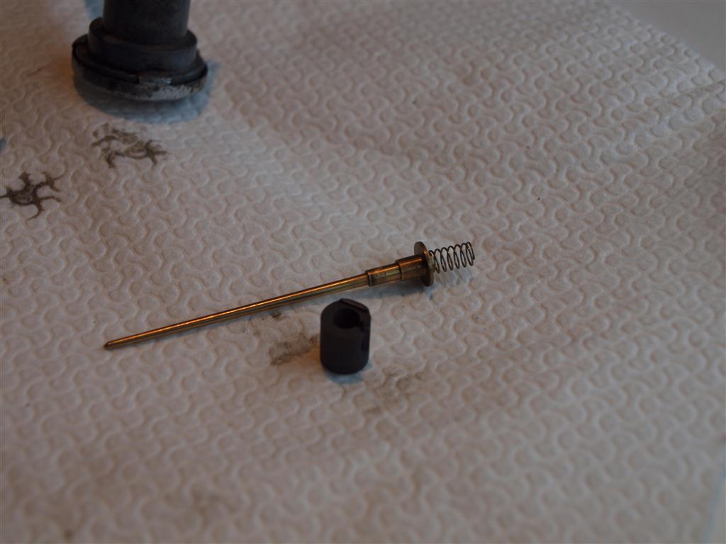

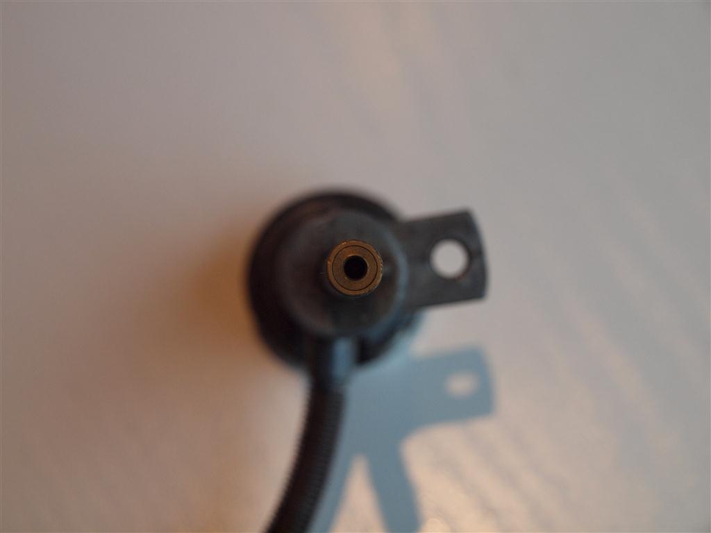

    So, Vergaser und Pumpe sind ab. Aufgefallen ist mir noch, dass über das Wochenende der Choke leicht gezogen war. Membran der Pumpe sieht für mich nicht mehr einwandfrei aus aber absolut dicht. Wie ich eine verschlissene Nadel oder Düse erkenn, weiss ich nicht. Ist der erste Minivergaser den ich auseinandernahm. Geschleppt wurde er selbstverständlich im Leerlauf. Kann mir einer erklären wie das Benzin über das Niveau des Vergasers vom Tank in Motor/Getriebe Gehäuse kam ? Zur Lokalisation des verirrten Sprits; gemerkt habe ich es beim Anlassen, als ein Benzin-Öl-Gemisch aus der Ölmessstabsbohrung kam. Und natürlich beim Ölablassen.

    Hier die Bilder bis freigeschaltet wird

    heimzus wie gesagt abgeschleppt, wird die Benzinpumpe vom Motor angetrieben oder evtl. vom Getriebe ?
    Es war wirklich viel Benzin im Motor und ich frage mich wie es über den Höhenunterschied über Vergaser in den Motor gelagen kann, wenn nicht bei der Schleppfahrt gepumpt.
    Übers Wochenende stand er auch leicht hangabschüssig, spricht also für Abkürzung über Benzinpumpe...
