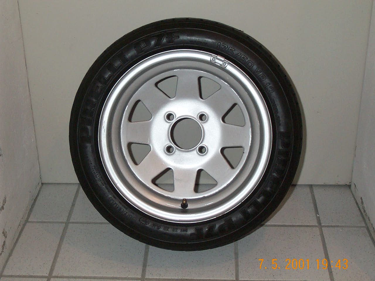

    Das war schon alles passend als ich den Wagen gekauft habe. Der Vorbesitzer hatte die Dinger schon drauf. Ich habe nur zu Anfang wieder die originalen Stahlfelgen montiert. Also die Reifen schleifen nicht in den Radkästen. Das Geräusch ist auch anders. Irgendeine Idee???
