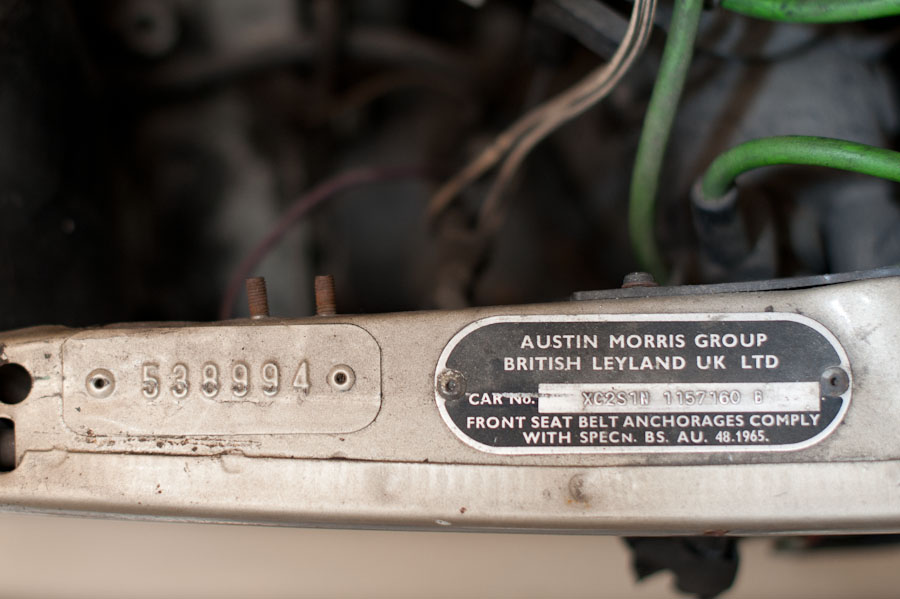

Hallo allerseits
Nach ein diversen Beiträgen durchsuchen hier im Forum und via Google bin ich zu keinem befriedigenden Ergebnis gekommen. Daher hier meine Frage.
Auf dem Bild hier seht ihr die VIN, welche sich entziffern lässt und daneben eine 6stellige Nummer, welche ich nicht entziffern konnte.
Weiss jemand etwas damit anzufangen? Sagt die etwas über orginale Farbe und Interieur aus? (so etwas habe ich an diesem Mini leider nicht gefunden).
Merci fürs Helfen!
