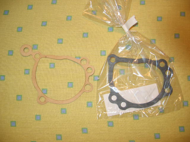

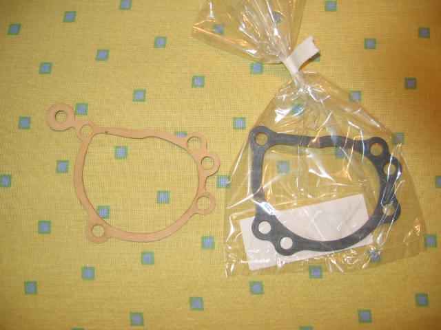

    Nach einem extremen Kühlwasserverlust werde ich nun die Wapu tauschen!
    Habe sie bei allbrit bestellt (Wasserpumpe 1275cc, Bj ´90-´96), geliefert bekommen und natürlich habe ich auch eine neue Dichtung (original) geordert!
    Bis hierher kein Problem!
    Als ich die Wapu ausgepackt habe, lag dem Päckchen noch eine Dichtung bei! Diese ist etwas anders, als die, die man als "original" dazu bestellen muss!
    Kennt sich bei den allbrit-Dichtungen jemand aus?
    Welche soll ich einbauen?
    Die linke ist die "for free" und die rechte die "original"!
